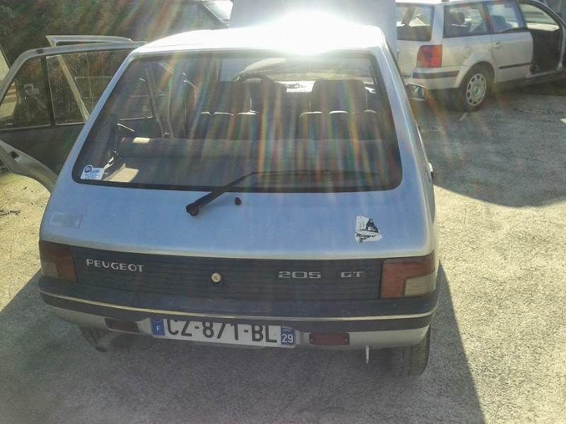

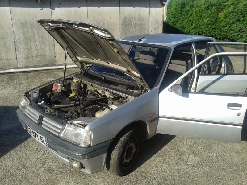

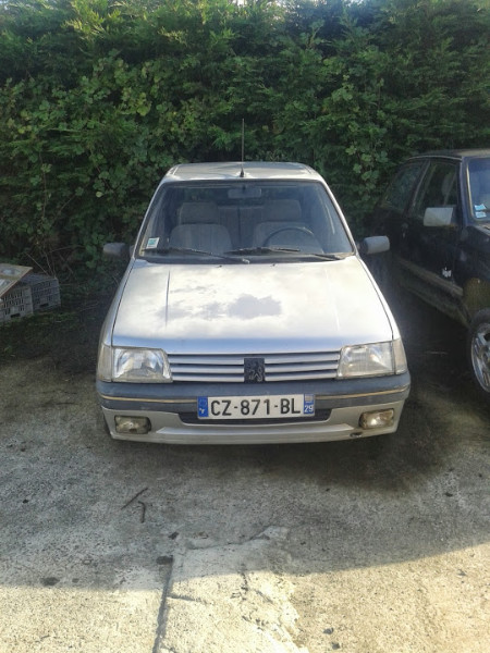

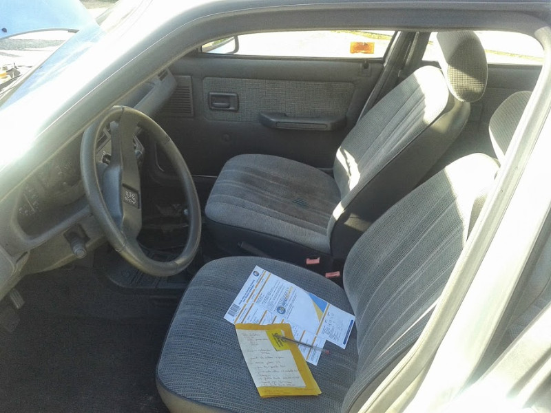

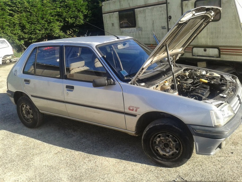

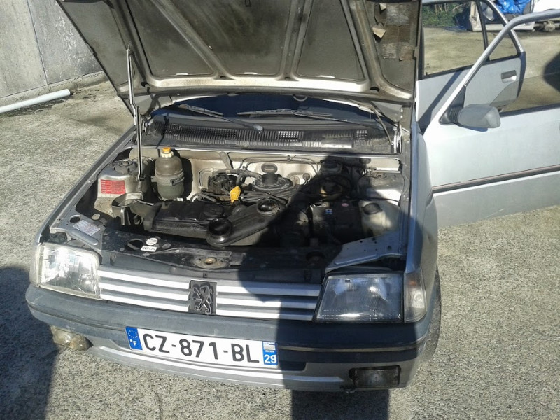

Bonjour, voici la 205 GT de 1992 que je viens d'acheter et de commencer à retaper, elle tiendra compagnie à ma cox et mon combi. Voici une photo le jour de l'achat il y a deux semaines:
J'ai un peu de taf d'entretien courant à faire dessus (distrib, joint de culasse, freins, etc) et faire repeindre le capot, le toit et le hayon arrière sinon elle est en bon état pour ses 21 ans. Le TU3S a 220000 km, il sort de rodage en gros

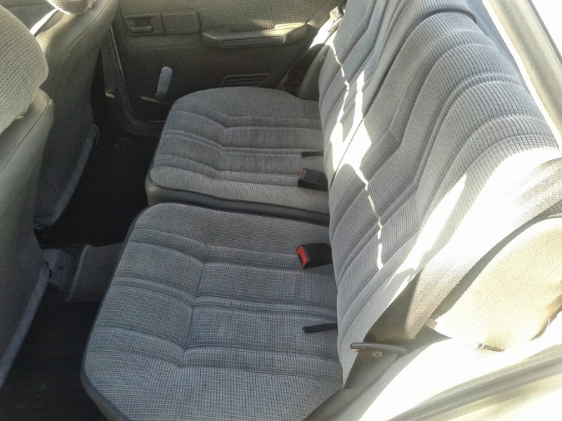

Quelques photos en vrac quand elle est arrivée là où je bricole:

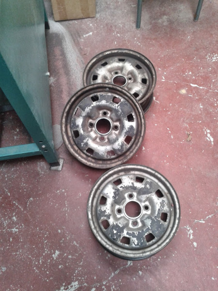

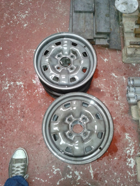

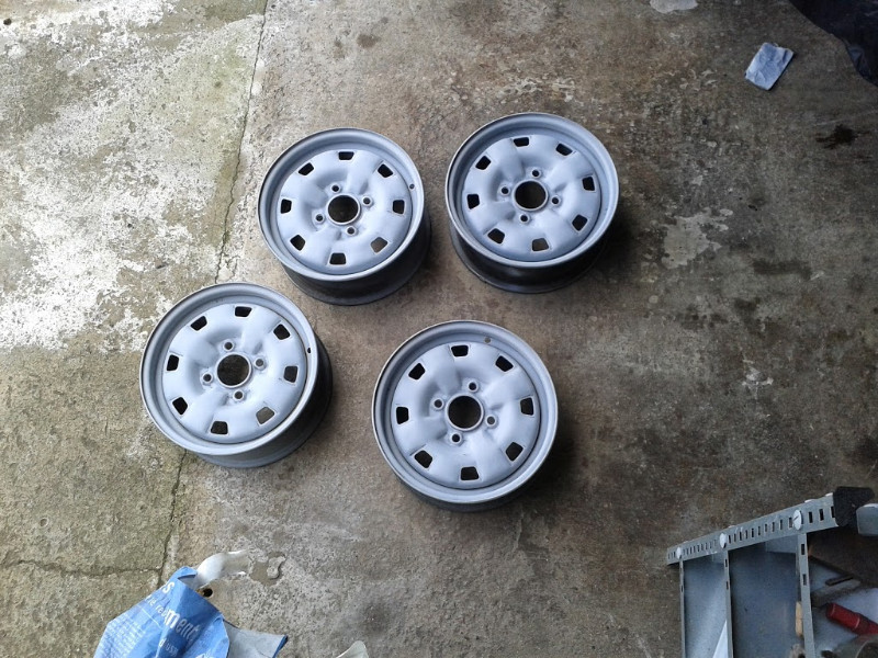

Nettoyage des jantes à la sableuse, l'avantage des voitures qui n'ont que 20 ans c'est qu'il n'y a que la couche de peinture d'origine et pas les quatre ou cinq couches qu'on trouve en général sur les jantes de cox, du coup ça va bien plus vite.
Avant:
Après:

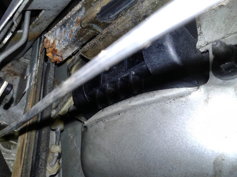

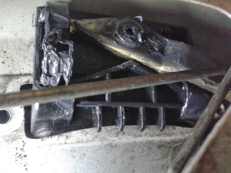

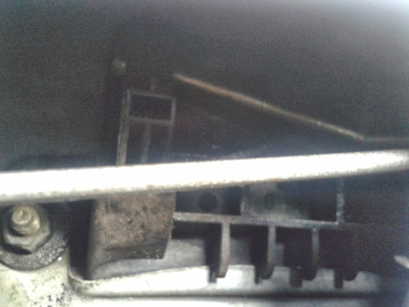

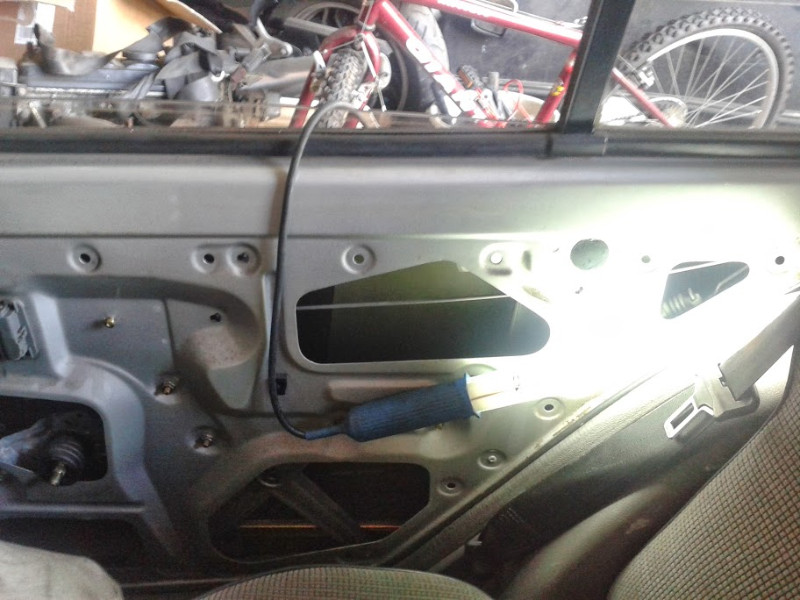

Démontage de la porte arrière droite pour la débloquer:
L'axe en haut en travers est complètement grippé donc ça n'ouvre plus:
Après 30 mins d'efforts ça s'ouvre:
Démontage de la poignée, plein de WD40, de la graisse au bisulfure de molybdène (celle pour roder les AAC) et remontage:
Et hop !

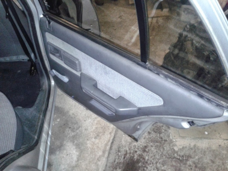

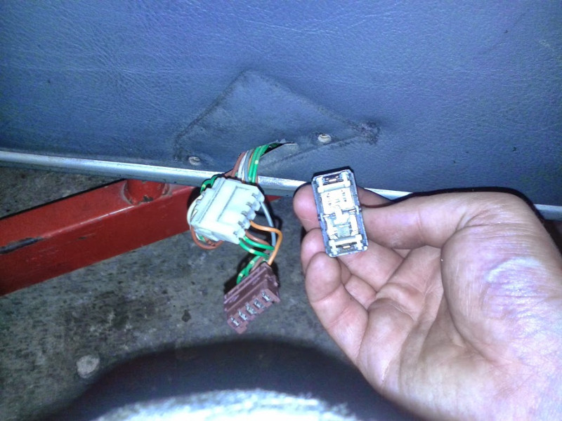

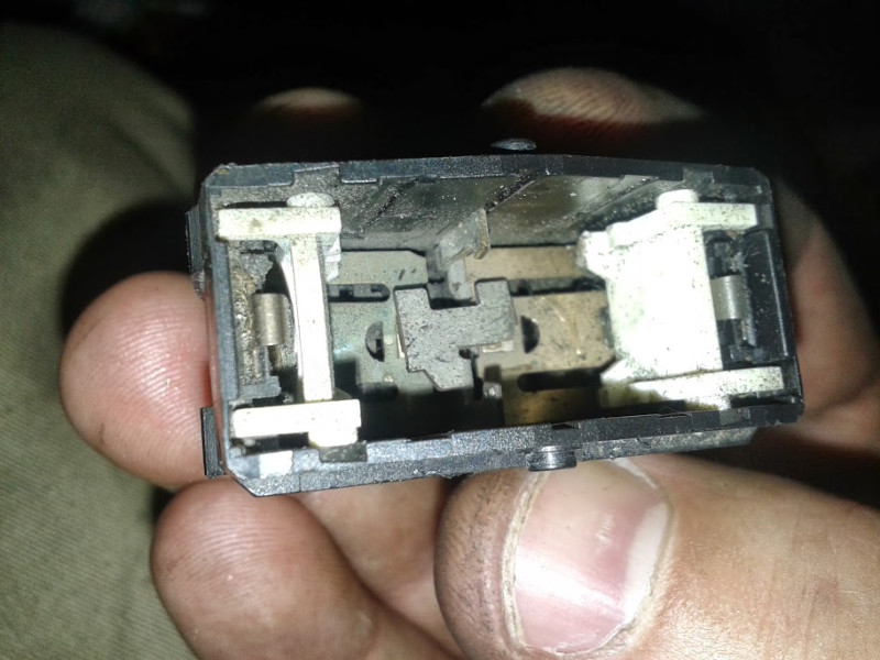

Les interrupteurs des vitres électriques sont capricieux, donc démontage:
En fait tout est déformé et complètement HS donc ça sera remplacé:

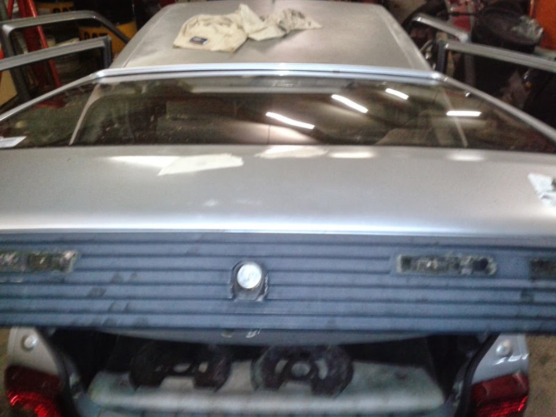

Démontage du lave glace et du jet de lave glace pour faciliter la vie du peintre, j'ai aussi enlevé le cache en bas du hayon mais je n'ai pas pensé à prendre une photo:
On garde tout ça bien au chaud, il faudra les recoller après:
Un fil pour soulever le joint pour que la peinture soit nickel:

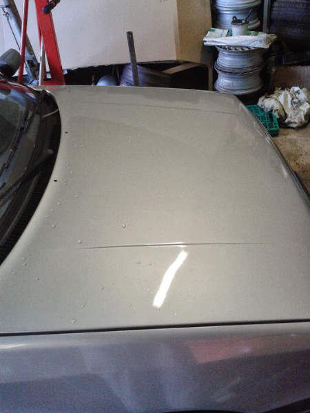

Et le capot qui sort de cabine de peinture:
Avant:
Après:
Et hop !

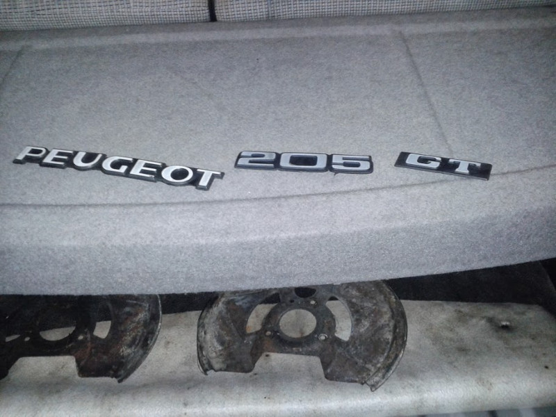

À part ça je suis passé à la casse pour faire quelques emplettes:

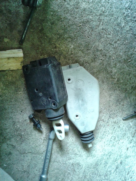

Oui la centralisation ne marche pas alors je tente le coup avec un nouveau contacteur. Les ressorts de rappel des poignées avant sont cassés aussi donc je change.

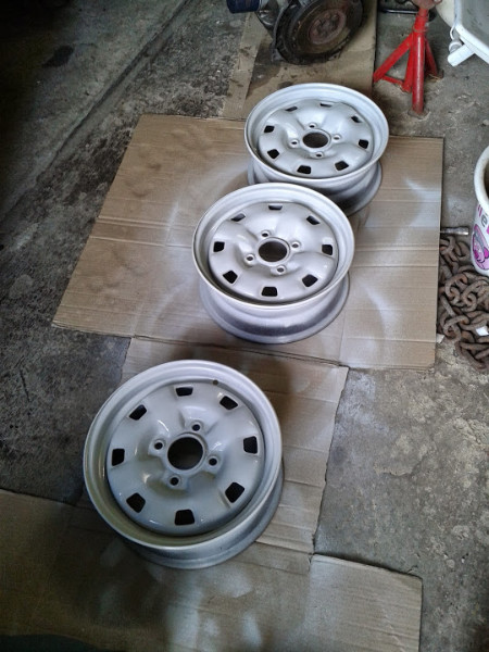

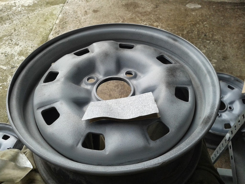

Ponçage de l'apprêt des jantes:
Deux heures après... et encore j'ai eu un coup de main !
Puis une nouvelle couche d'apprêt:
J'en ai bien bavé pour changer la poignée de porte avant, au passage je vois que le support de vitre est un peu blette, je ne vais pas le changer mais par contre je vais changer le lèche vitre extérieur qui est naze.
Par contre pour la centralisation pas de bol, en changeant le contacteur ça ne marche toujours pas... je ne sais pas trop quoi faire là du coup.

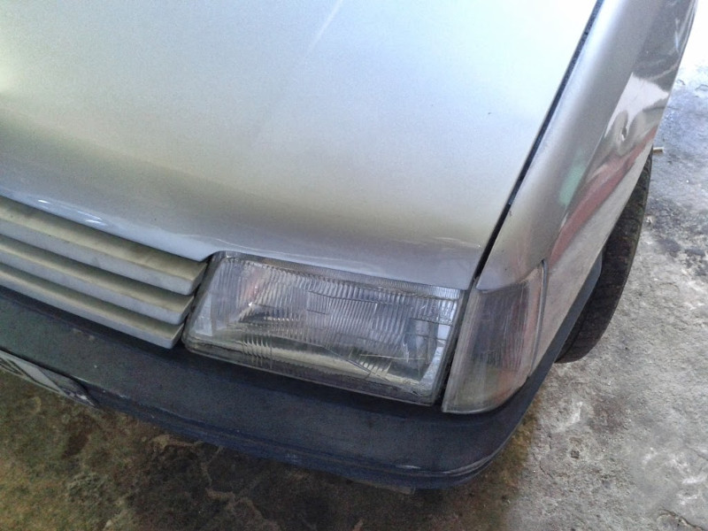

Changement du phare avg:

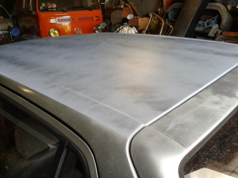

Et pour finir une photo du toit qui a été mis en apprêt:
Vous avez une idée de ce qui peut foirer sur la centralisation ? Je vais tester le contacteur au boulot avec un voltmètre et une alim 12V pour être sûr qu'il marche, est ce que quelqu'un connait le brochage ? Histoire que je ne grille pas tout en l'alimentant pour voir s'il se déclenche.
