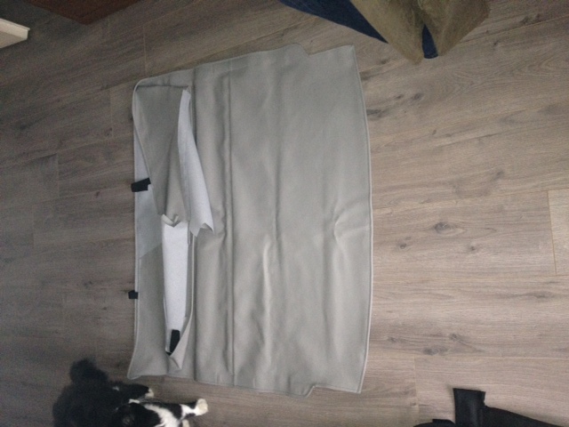

Re: 205 le cabriolet (Capote et ciel de toit)

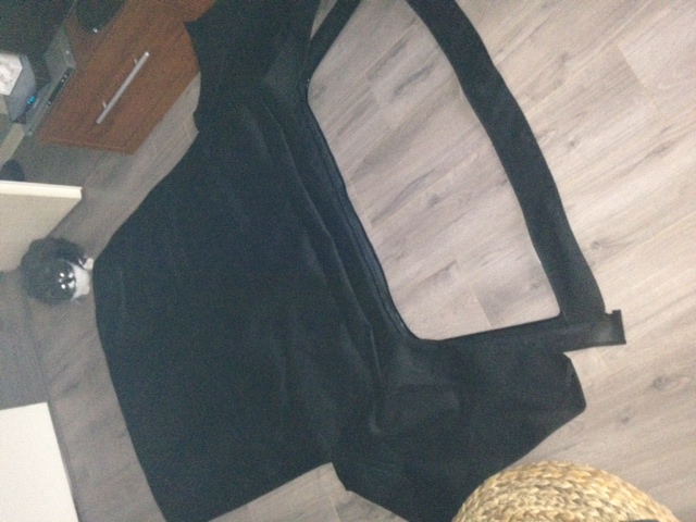

Aujourd'hui, excellente nouvelle... Réception de ma capote et de mon ciel de toit...
Reste plus qu'avoir un peu de chaleur et du beau temps pour pouvoir remplacer tout ça...
Photographie de la capote en alpaga :
Photographie du ciel de toit :
Des informations sur le sujet de la pose sont plus que bienvenue...

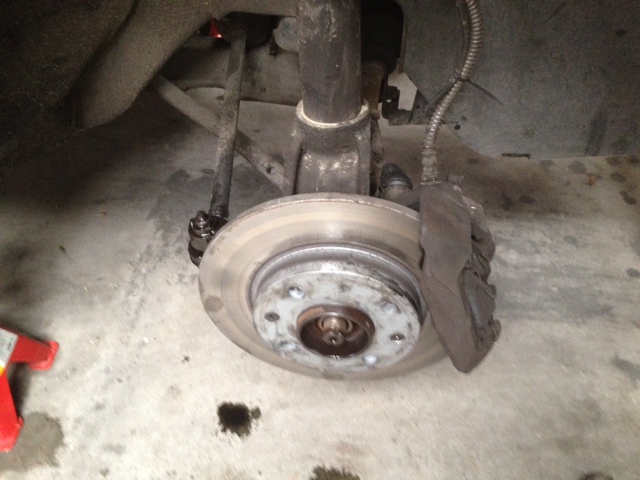

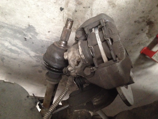

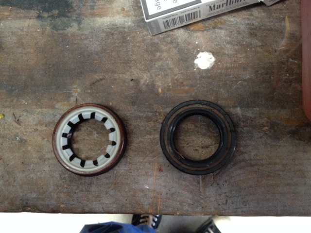

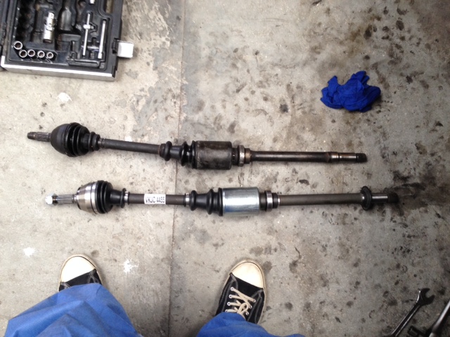

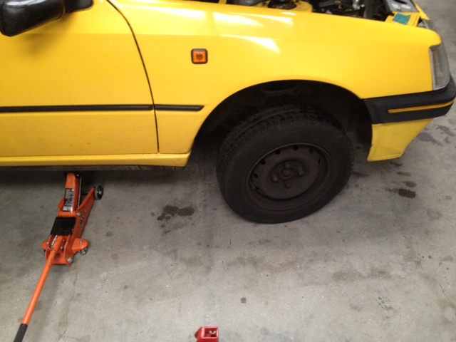

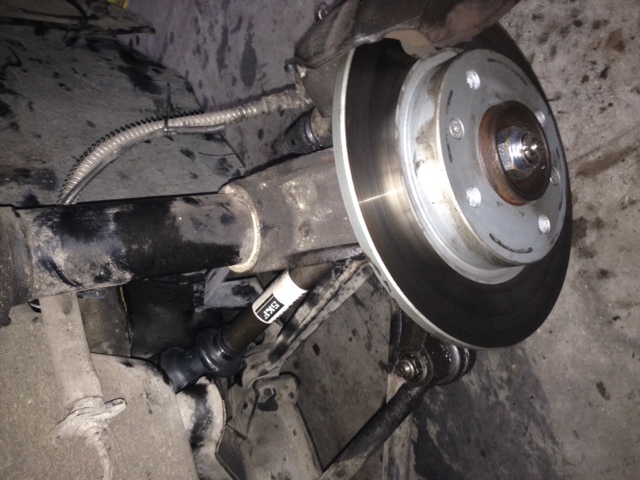

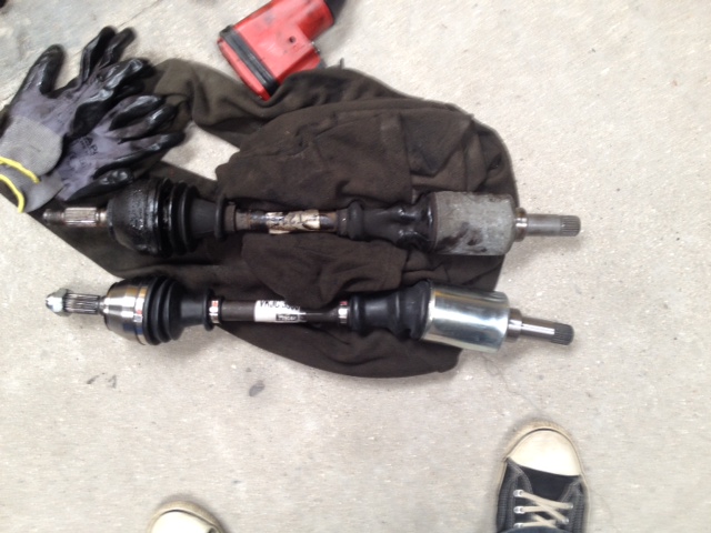

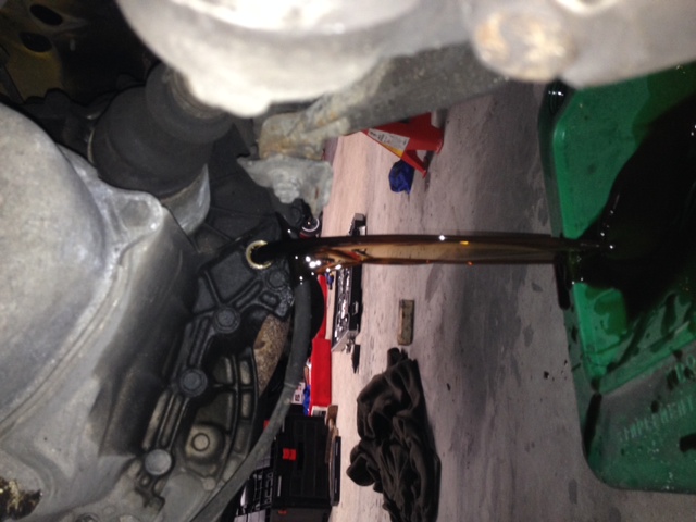

Re: 205 le cabriolet Jaune Genêt 1994 (Remplacement cardans)
salut à tous,
Après quelques temps d'absence me revoilà de retour...
Lors de l'achat de ma titine, j'avais pu constater sur les différents CT que les cardans avaient les soufflets HS.
Dans mon cas, il y avait une vibration a partir de 12OKm/h et de temps en temps, lors des accélérations brusques un coup de marteau. Pour conclure, ses derniers temps, si je braquais fortement, j'entendais un bruit de roulement.
Symptômes sans appels cardans HS...
Il n'y a rien de bien compliqué pour effectuer cette intervention. Cependant, je me suis fait accompagner par mon beau frère, expert en mécanique et heureusement car c'était une première!!!!!!!!!!!
Ci-joint quelques photographies de mon intervention...
Levage de voiture et mise en place des chandelles:
Démontage de la bielle de direction, écrou de fixation et dépose du triangle de suspension pour pourvoir sortir le cardan:
Cardan retiré:
Vidange boite de vitesse :
Dépose cardan gauche:
Dépose cardan droit:
Remplacement joint spy de boite:
Remontage des cardans:
Quand j'étais petit, j'étais un cardan
Cardan retiré:

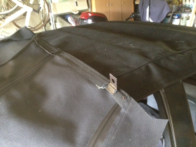

Re: 205 le cabriolet (remplacement Capote et ciel de toit)

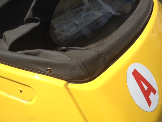

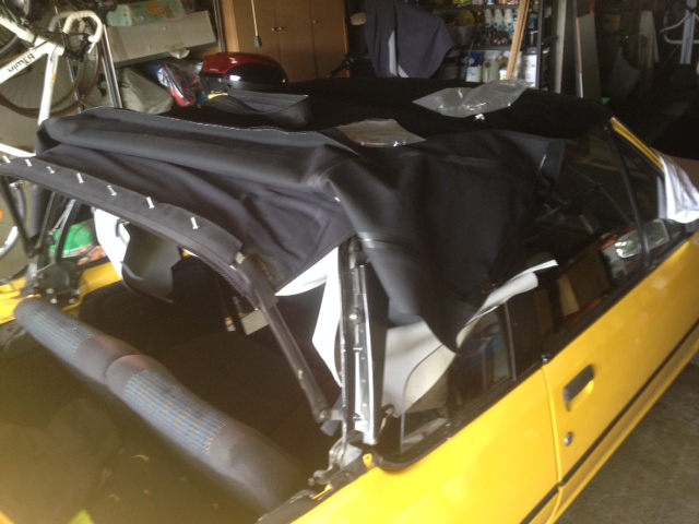

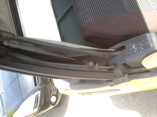

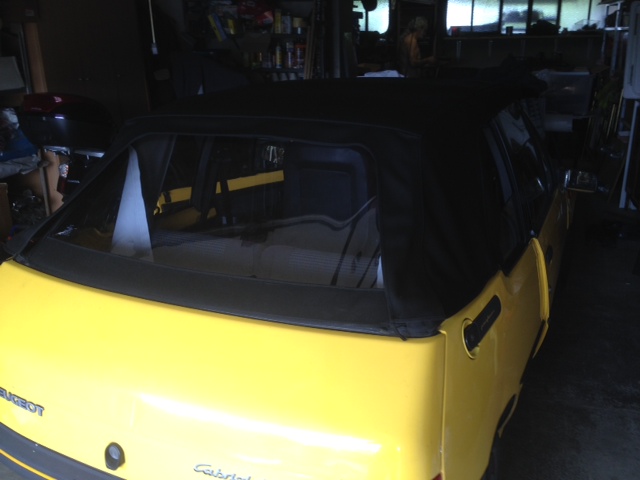

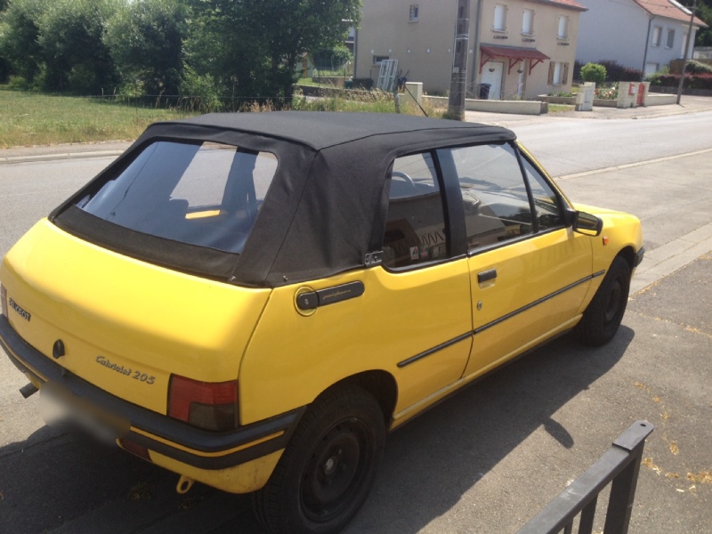

Saluty les copains,

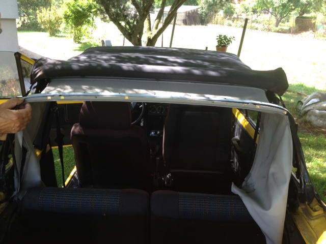

Cette semaine, j'ai effectué le remplacement de ma capote et de mon ciel de toit sur ma titine (Attention pour un remplacement capote uniquement, certaines parties ne sont pas à réaliser).
Petit coup de jeunesse car ma voiture en avait sérieusement besoin.
La capote était d'origine. Une capote et un ciel de toit vieillit en fut de 20ans d'âge.
la capote montée est une Alpaga twillfast II est un ciel de toit en vinyle d'origine.
Comme sur tout les cabs,
- Le ciel de toit était coupé au niveau des caches plastiques intérieur arrière cachant les fixations du mécanisme des arceaux.
- La capote était déchirée au niveau des équerres située à gauche et à droite (extérieur) de la carosserie + des coupures au niveau des coutures.
- La lunette arrière était détériorée suite à un gentil coup de cutters...
Vous trouverez ci-dessous quelques liens que j'ai glaner afin de vous aider sur cette opération délicate:
http://www.planete-205.com/forum/cabrio ... 1-225.html
http://www.forum-auto.com/pole-techniqu ... 408120.htm
http://www.club205gti.fr/forum09/viewto ... 39&t=37463
Dans mon cas, j'ai passé 4,5 jours pour effectuer cette échange. Mon beau père et moi même n'avions jamais effectué ce type d'opération.
L'opération n'est pas difficile mais reste fastidieuse, cependant elle nécessite obligatoirement d'être à deux, d'avoir un garage, d'être le plus calme possible, d'une patience absolue et de faire le maximum de photographies lors du démontage car les notices fournies sont vraiment incomplète.
Les notices chinoises sont mieux!!!! La honte Studio Cabriolet!!!!!!!!!!!!!!

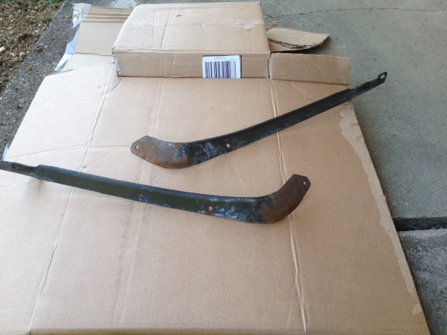

Vous zappé plusieurs étapes très importante (mise en place des raidisseurs / conseil pour tendre les câbles etc etc)
A votre décharge, même si la capote n'est pas identique, elle est de bonne qualité.
De plus une rigueur est fortement conseillée.
Par la même occasion, je conseille fortement le remplacement de l'ensemble des vis.
Attention, suivant le stockage de la voiture et son utilisation, les raidisseurs arrières et la barre de fixation lunette doivent être remplacés ou être remis en état. Cette partie est en métal non traitée contre la corrosion (La honte de la part du Lion!!!)
Pour conclure, avant de passer aux photographies, l'outillage de base est nécessaire afin d'effectuer cette opération. De plus, il faut obligatoirement protéger la lunette arrière qui est extrêmement fragile.

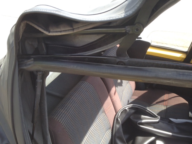

Ci-joint quelques photographies à rajouter en plus de la notice de montage que vous recevrez lors de l'achat d'une capote neuve (Attention, ma liste n'est pas exhaustive).

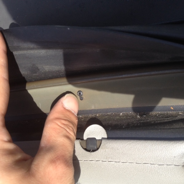

Dans un premier temps, on ouvre la capote afin de retirer l'habillage avant de la casquette. Cet habillage est tenue par 4 rivets plastiques de 3,5mm. Pour cette opération, il suffit de prendre une pointe ou un petit tournevis et d'appuyer au milieu (Attention , la tige plastique peut tomber dans la casquette. La récupérer est quasiment impossible. Pour info, les rivets sont disponibles chez Peugeot).
Concernant l'habillage, ne pas oublier qu'il se positionne sous les deux fermetures (poignée) de la capote.

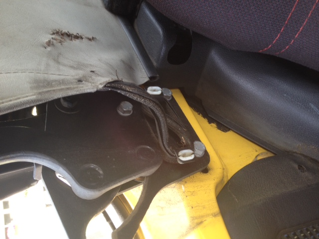

Après avoir retiré les rivets, on retire délicatement le cache plastique. Sur la photographie ci-dessous, on peut voir les fixations du ciel de toit.

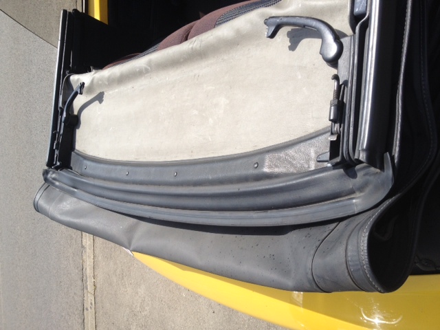

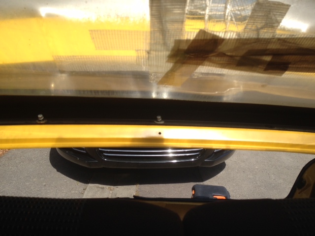

Comme on peut le constater, le joint d'étanchéité avant est fixé sur la casquette par une barre rivetée. Les rivets sont très petit. Dans un premier temps, on regarde la position exact du joint avant. Ensuite, on le retire délicatement, puis avec une perceuse, on retire l'ensemble des rivets.

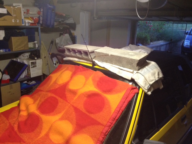

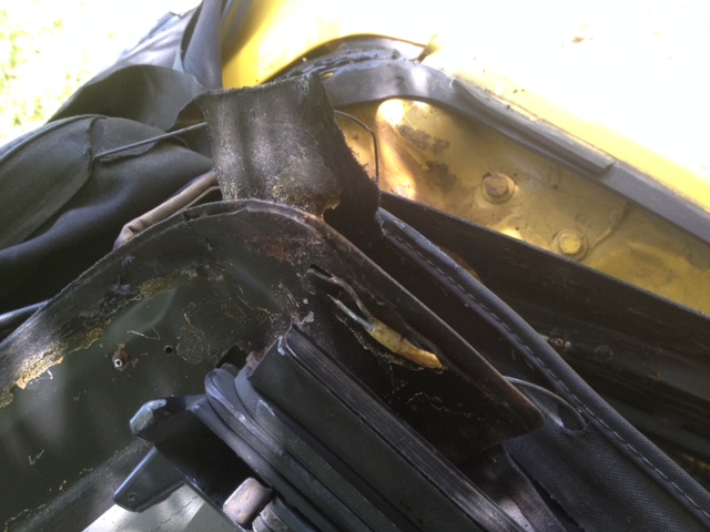

Après avoir déposé la barre de fixation, vous vous apercevrez que la capote est collé sur la partie avant.
Pour le montage, je conseille fortement de faire une coupure au milieu de la nouvelle capote. Cette action permettra d'éviter les pliures à l'avant sur la casquette. De plus, pour le remontage du joint avant, je vous conseille de ne pas fixer par rivet la partie haute de la barre.

De chaque coté de la capote se trouve les câbles métalliques de tension de la capote.
Les câbles sont fixés sur la casquette via un ergot une vis sur l'arceau de la titine
Les deux câbles permettent de rapprocher la capote contre les fenêtres.
Ne pas oublier de retirer les joints d'étanchéité au niveau de la vitre arrière et avant (Les joints sont rivetés sur la partie arrière). Attention, les joints ont un placement à respecter au niveau de la casquette mais aussi sur l'arceau (Joint taillé).
Après avoir effectué la dépose avant, nous passons sur la partie arrière. Dans un premier temps, il faut déposer le cache arrière (tenue par 3 rivets plastiques) et de la planche arrière.Vous pourrez vous apercevoir de la présence de la barre de fixation lunette arrière. Elle est tenue par plusieurs vis de 8 (soit douille de 10).
Avant le démontage de cette partie, il faut retirer les garnitures extérieurs (Equerres / fixation couvre capote / Equerre de jonction capote et lunette arrière / Premières Fixations raidisseurs arrière).
Ensuite, on décolle le ciel de toit à gauche et à droite.
Après démontage, de la barre de fixation de la lunette arrière, on passe au démontage des caches du mécanisme. Cette pièce est fixée par deux vis cruciforme. Vous trouverez les câbles tendeurs du ciel de toit. Attention ne pas les confondres avec les câbles tendeurs métalliques de la capote...
Après avoir retirer la lunette arrière, retiré la fixation des raidisseurs arrière et les vis de fixations de la capote ci-joint une vue d'ensemble (attention la capote ne se démonte pas encore, cette photo est uniquement présente pour vous montrer la fixation)
Pour l'opération suivante, si vous ne faites que la capote, il suffira de retirer deux vis noir cruciforme pour déposé le ciel de toit (les vis de fixations sur l'arceau se trouvent sous le ciel de toit. Attention de ne pas perdre les écrous lors du démontage). Pour les personnes effectuant le ciel de toit, il y a en plus des agrafes de fixations à retirer sur la barre et de chaque coté de l'aile (Sous un cache plastique souple).
Après le démontage de ces éléments, le décollage de certaines partie, la dépose peut se faire tranquillement
On attaque le enfin le remontage...
Photographies du résultat plus tard les ami(e)s

Comme l'indique HUB, 3:4 du temps, les raidisseurs et la barre de fixation arrière sont HS. Comme je l'ai indiqué dans mon post ci dessus, Le lion a fabriqué des pièces en métal. Aucune protection n'a été appliquée sur ses pièces. Le défaut principal est la corrosion (Les pièces sont soumis à l'eau). Grosse erreur de débutant le Lion...HUBERIV a écrit :pour la capote je l'ai eu au comptoir du cabriolet et il filait aussi un CD
tu en as un ?
aide toi aussi de la fiche
j'avais mon PC a côté de la voiture et je suivais la fiche en même temps
j'espère que tu as les raidisseurs car c'est indispensable
Dans mon cas, j'ai eu de la chance. Ma titine a été très peu soumis à la pluie et à toujours dormi dans un endroit sec et chauffé.
Sur la photographie ci-dessous, les raidisseurs était attaqué par la rouille superficiellement. J''ai simplement effectué un nettoyage complet avec un touret, antirouille et pour terminer l'opération une remise en peinture noir.
Concernant la barre de fixation de la lunette arrière, même si elle n'avait rien, j'ai appliqué cette méthode pour être tranquille.

Après quelques galères, ci-dessous le ciel de toit fixé correctement.
A partir de ce moment, j'ai craqué, j'avais la chanson tourette's de Nirvana en boucle...
Avec mon beau père, nous avons démonté plusieurs fois la lunette arrière, le ciel de toit pour avoir un résultat correct. Dans ce cas précis, il ne faut pas hésiter a arrêter, sortir fumer une clope, boire un café, manger, puis reprendre calmement cette opération
Pour conclure, le soir lorsque l'opération était terminée, j'ai fermé la capote puis posé deux agglos pour qu'elle prenne au maximum la forme
Et voila, après 4,5 jours de démontage/montage, voici le résultat
