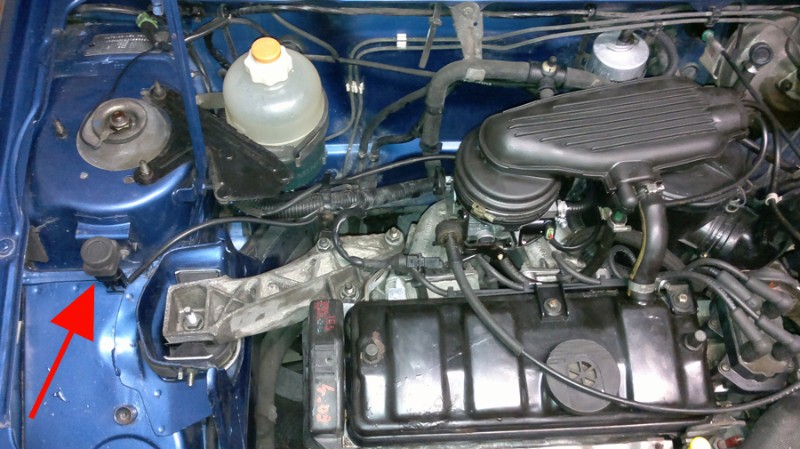

Bonjour, je viens de m'apercevoir que j'ai un bouton pressoir dans mon moteur au niveau de l'amortisseur avant gauche (coté passager).
Aucune idée de ce que c'est ni à quoi il sert !!
Des idées ?

Sa sert à "réarmer" ton système d'injection si ton capteur de choc as été déclencher c'est une sécurité au cas où tu te gauffre pas que la voiture crame à cause d'une fuite d' essence

Donc s'il y a un choc, je dois appuyer sur ce bouton pour réarmer l'injection ?

oui exactement ^^.

Il doit être branché sur le circuit de l'électrovanne de stop. Si le capteur de choc n'est pas trop sensible sur 205 tu peux aussi bien le laisser ça sera toujours un plus pour la sécurité ; sur certaines autos par contre ça coupe au premier gros nid de poule avalé sans ménagement.
