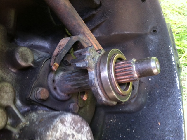

Il m'est arrivé un truc étrange sur ma 205 XAD :suspect:
Je suis tombé en panne d'embrayage : câble cassé au niveau de la pédale (classique : la fixation est en plastique) et fourchette totalement libre.
Au départ, je pensais que la butée était passée au travers du mécanisme, je suis donc parti pour tomber la boîte en pensant trouver une bouille de butée à l'intérieur... La voiture ayant 370 000 km c'était probable :roll:
Et là, surprise :
Tout semble en bon état !

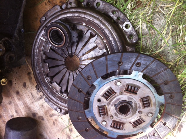

A mon avis c'était la butée qui était coincée comme ça, plaquée par le mécanisme :
Bizarre non ?
Quelqu'un a déjà eu ce souci ??
Bon de toute façon l'embrayage date de 2004 donc je vais le changer... :gene:

Pas tout à fait le même souci mais un truc similaire est arrivé sur la 106 d'un ami. L'embrayage était devenu dur et faisait un vacarme infernal. La butée avait complètement bouffé l'axe avant de se désintégrer :shock:
La tienne semble avoir grippé sur l'axe et lui a laissé de belles marques au passage.
N'oublie donc pas de changer cet axe (le guide de butée) et de le graisser abondamment avec la graisse fournie avec le kit d'embrayage.
Guide de butée, référence Peugeot 2105.17 et son joint 2109.25, ou nouveau modèle avec joint intégré 2105.35 (compatibles).

Merci pour l'info, je vais changer ce guide également :)
