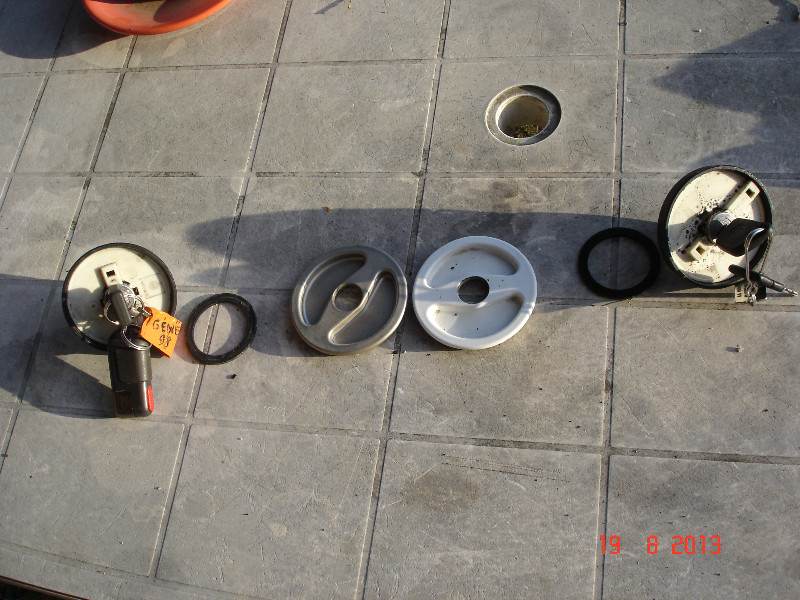

je veux récupérer le barillet d'un bouchon blanc pour le monter sur un bouchon beige, et je comprends pas trop comment faut s'y prendre?
Quelqu’un sait?

Alors, il faut déjà virer l'enjoliveur noir. C'est l'étape la plus facile !
Ensuite, il faut retirer la partie peinte du mécanisme. C'est juste clipsé. Il faut donc faire doucement levier avec quelques tournevis plat et le sortir. Et c'est dans le sens inverse pour remonter ;)

voilà qui est fait!
je te remercie yosking90
