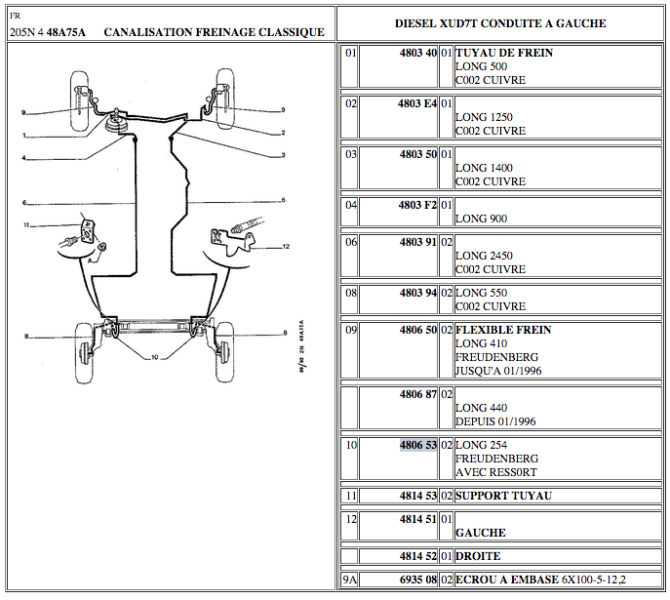

La bonne réponse est: "Prends ce qui correspond à la référence Peugeot 4806.53".
Et d'après la documentation PR, ce serait 254mm avec ressort:

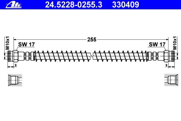

La longueur importe peu du moment que la référence correspond. Les 254mm de Peugeot sont peut-être mesurés différemment chez Bendix par exemple vu qu'on ne sait pas de où à où ils mesurent: de bout à bout de filetage, d'empreinte de clef à empreinte de clef, extérieur ou intérieure, bord sertissage... :roll:?
ATE le précise, mais ce sont les seuls:
