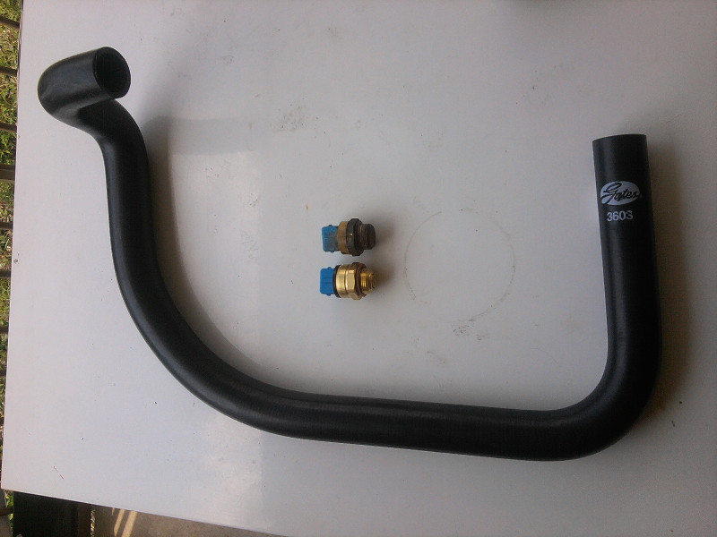

La durit inférieure qui part du bas radiateur jusqu'à l’arrière du bloc moteur a éclaté, laissant un gros trou en plein milieu et à vue de nez 5 litres de LDR par terre :lol: Je passe l'histoire de la dépanneuse...

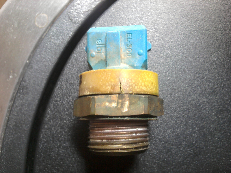

J'ai donc commandé une nouvelle durit ainsi qu'un thermocontact. En fait il y a quelques semaines j'ai pu remarquer un léger faux contact à ce niveau, rendant le déclenchement du motoventialteur plutôt hasardeux en de rares occasions... J'aurais dû régler le problème bien avant. Bref je suis quasiment certain que la cause est : le ventilo ne se déclenche pas, l'eau continue à monter en température, circuit en sur-pression, PAF.

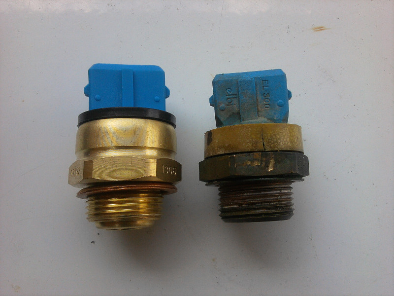

Le thermocontact un peu trop cuit à mon goût par contre !

Bon effectivement elle était pourrie cette durit, j'ai pu comparer au toucher, la vieille était poreuse, la nouvelle plutôt lisse.
Plus de faux contact au niveau du thermocontact, il était bel et bien cuit.
Vidange et purge faites, elle ronronne comme avant son coup de sur-pression :bien:

ça m’intéresse de connaitre les ref du bouchon et thermocontact ainsi que l'endroit où tu te les ai procurés, je m'y perd complètement :oops:
cordialement :)
Je reviens tout à l'heure pour te dire ça !
