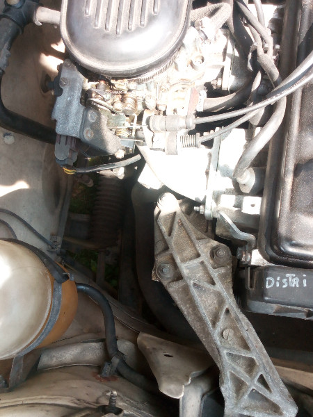

Cela se situe sous le moteur, côté ARRD (quand on est dans la voiture), a la verticale du support moteur haut :

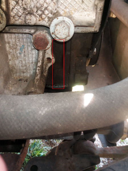

En regardant de plus prés je découvre que l'eau coule (motur froids et pas chaud) sous la piéce en métal fixée sous le support moteur d'un côté et sur le moteur de l'autre (dans le carré rouge, même si là on ne voit rien car le moteur était chaud.
Du coup je me demande d'om peut venir cette fuite :
-Joint de culasse qui fuierais vers l'extérieur ? (il a été changé il y a 3 ans et j'aurais d'autres symptomes ?)
-Joint entre la pompe a eau et le moteur ? (ça coulerait sur le côté et non sur l'arriére) ?
Comment discriminer l'un ou l'autre ?
Y-a-t-il d'autres pistes ?

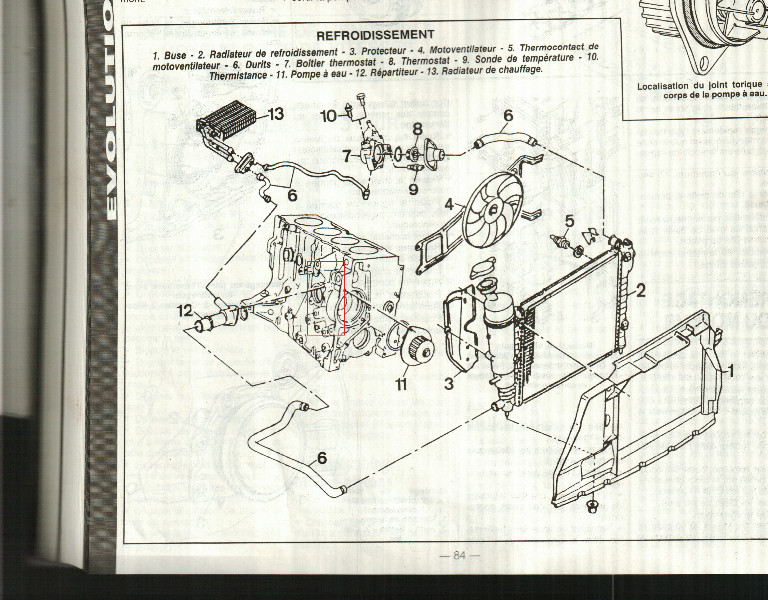

Le joint de la pièce 12 (le collecteur répartiteur perpendiculaire à la pompe à eau) peut-être? Ou ce couvercle lui-même (plastique) fêlé?
La fuite est peut-être pour l'instant assez minime pour être évaporée par la chaleur du moteur chaud.
Référence 1201.59 et son joint 1206.69, notés 3 et 4 sur ce schéma:

donpipo a écrit :Le joint de la pièce 12 (le collecteur répartiteur perpendiculaire à la pompe à eau) peut-être? Ou ce couvercle lui-même (plastique) fêlé?
