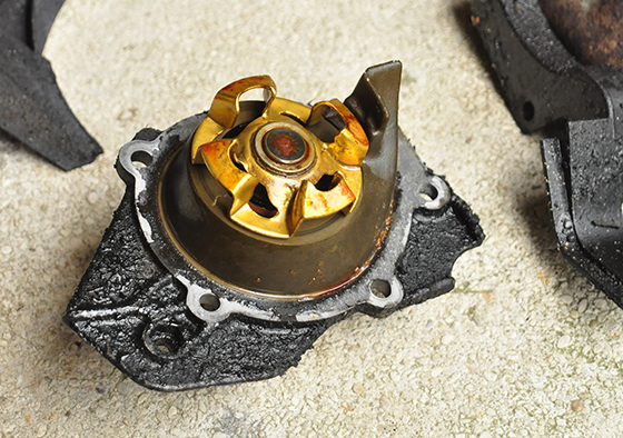

J'ai décidé de changer la pompe à eau. La courroie de distrib est en super état, elle n'a pas beaucoup de kilomètres, mais elle a plus de 10 ans, je vais donc pas tenter le diable.
Pour la pompe à eau, qui est venue sans que je casse une seule vis, je me demande si elle a jamais été changée. Je n'ai pas souvenir d'avoir payé pour ça quand j'ai fait mes distrib chez le garagiste et je n'arrive pas à remettre la main sur mes factures que j'avais mises de côté pour ne pas...les perdre!
Voilà la bête :
J'ai eu du mal à la décoller, le joint étant plus que mort.
Elle tourne mais avec du "frein". Je ne sais pas si c'est normal ou si c'est le signe qu'elle allait lâcher. C'est une SKF.

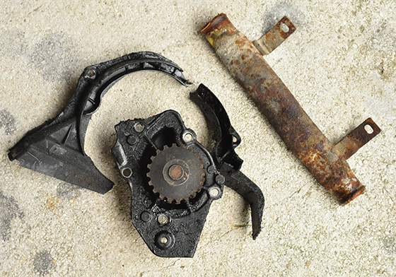

J'ai démonté le tube raccord métallique, pour accéder plus facilement à la pompe. Il avait ses colliers d'origine, donc jamais démonté, un indice de plus car c'est vraiment pas aisé de sortir la pompe sans le retirer. Il aura droit à un sablage et une peinture. L'intérieur est comme neuf.
En gros plan les marquages de la pompe, si quelqu'un sait de quelle année il s'agit...

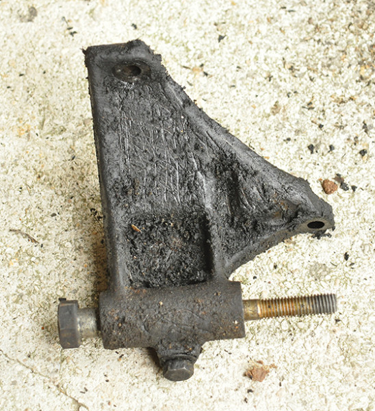

Ensuite je me suis dit qu'un coup d’œil sur la courroie de l'alternateur serait pas un mal. Elle est craquelée, je la changerai.

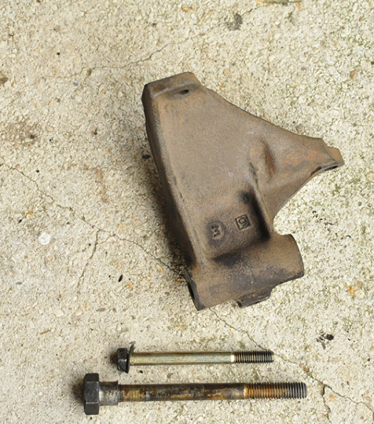

J'en ai profité pour démonter l'alternateur et la patte support. Un petit nettoyage s'imposait. Il aura aussi droit à un coup de peinture. J'hésite entre zinc et noir.

La couche est incroyablement épaisse, mélangée à de la poussière. 30 ans, c'est pas rien. Le pire est à l'intérieur, une couche de plusieurs millimètres, comme de la graisse noire. J'enlève ce que je peux mais c'est pas mon activité préférée. J'ai un nettoyeur vapeur, je vais essayer de voir si ça peut nettoyer toute cette saleté car l'essence F c'est bien mais il en faut de grandes quantités et je préfère la boire (Ça, c'est un mensonge. Mais ma femme m'en a déjà mis dans la soupe après une dispute. J'adore sa façon de cuisiner). Je vous dirai le résultat car vu ce qui m'attend pour la suite ce serait sympa que ça marche bien :
