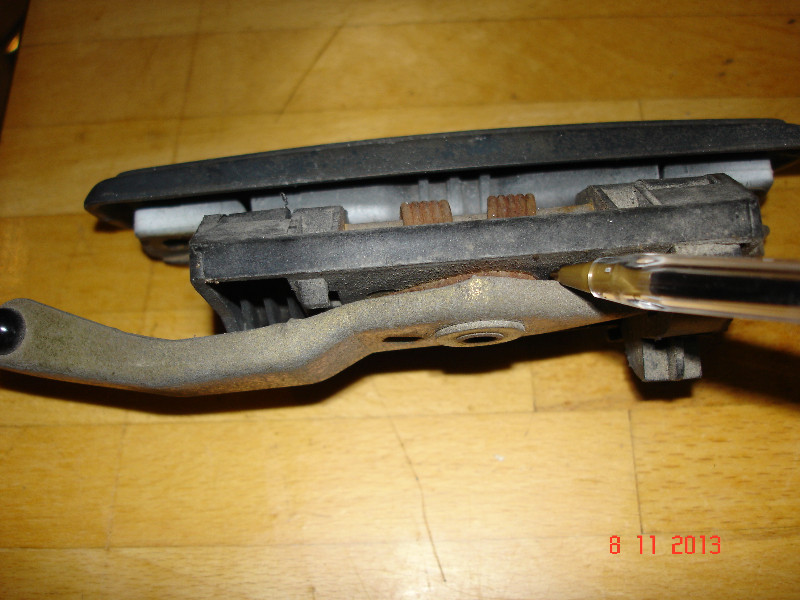

Cet incident provient presque exclusivement du ressort qui est derrière le levier en métal couleur doré, que je montre au bout du stylo ; ce ressort est oxydé et ne permet plus à ce levier de remonter tout seul, il faut donc arriver à démonter la poignée extérieure pour que la serrure puisse être ouverte, puis le dérouiller avec du dégrippant et en faisant manoeuvrer jusqu'a ce qu'il revienne tout seul:

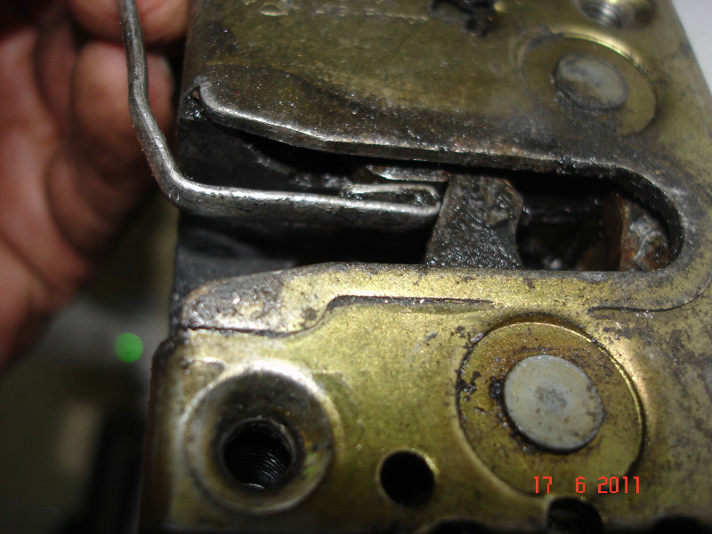

Il faut dégager le joint de porte et inserer une tige plate coudée et agir en tirant vers le haut afin de faire remonter la gache pour que le pène se libère.

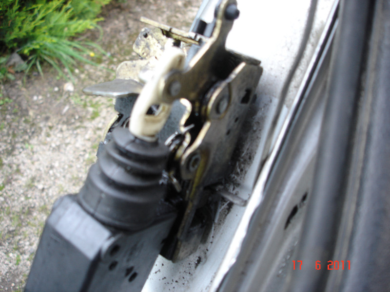

Une autre vue avec la serrure seule
mon "outil" coté et le sens de fontionnement vers le haut.
voila ou doit appuyer la tige pour escamoter la gache:
l'idéal serait d'avoir une serrure identique pour comprendre ou agir.
Si vous n'arrivez pas directement à ouvrir, il faut vous aider de la portière "valide ".

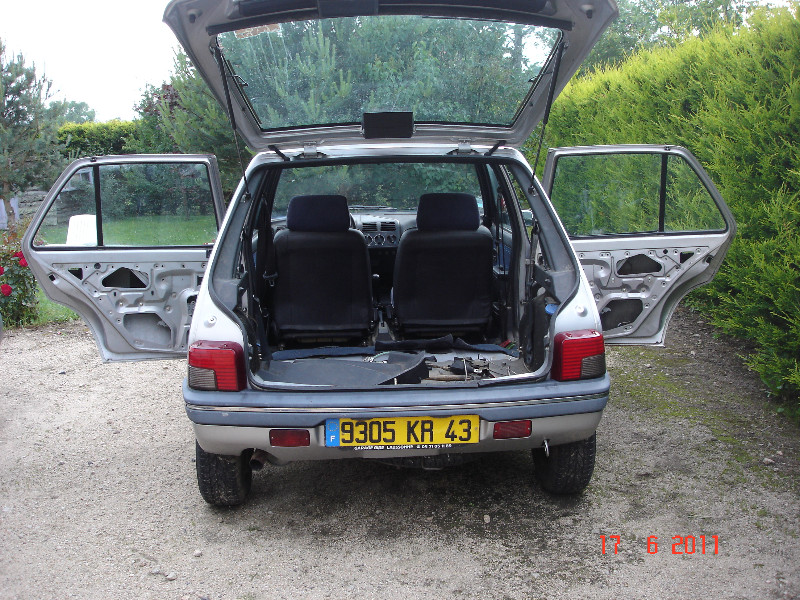

voilà dans quel état est ma voiture au final:
Voici dans l'ordre ce que j'ai démonté:
le siège Ar et le Dossier,
la garniture de porte Droite.

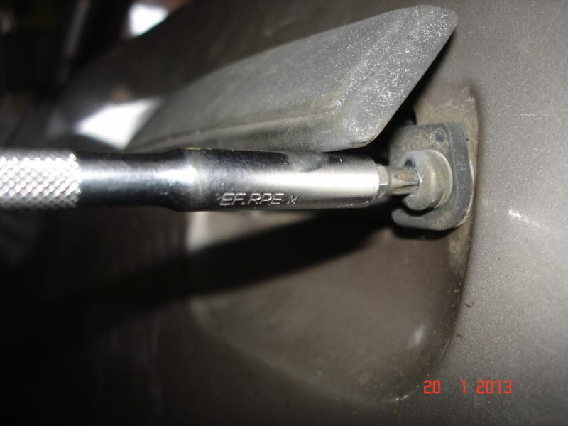

Vous démontez maintenant la poignée extérieure D: par les lumières de la porte sans garnitures( les photos montrent une porte AV G mais c'est pareil:
en relevant avec les doigts la manette que montre le couteau, normalement, votre porte s'ouvre!!

j'ai démonté maintenant que la porte est ouverte la serrure droite, puisj'ai démonté la serrure de la porte Gauche
, c'est à ce moment que j'ai compris qu'il y avait une pièce qui n'était pas en place,qui empéchait l'ouverture avec la tringlerie en place et que la seule issue,c'était de remonter la gache avec la tige.

merci pour les photo ca ma vraiment aider pour comprendre le mecanisme de la serrure :bien: pour la tige en fer plat la boucle au bout et tres importante pour debloquer la gache!!! moi jai pris 1 tournevis plat que jai plier a 90 degre ca va aussi !!! ma serrure etait casser + galere pour ouvrir la porte mais apres 2 heures jai reussi ma porte souvre et se ferme a nouveau !! ::d pus besoin de passer par le cote passager merci

Un petit mot pour remercier les participants de ce tuto qui m'ont aidé à débloquer ma portière arrière, entrainant une contre-visite au CT, avec le contrôleur qui vous dit "je sais pas si ça vaut la peine de la réparer" . . . GRRRR !!!!
J'ai utilisé aussi un piquet de tente, aplati au marteau, une extrémité coudée à 25mm pour crocheter le premier cran de la serrure et l'autre extrémité coudé plus long pour déverrouiller le deuxième cran de la serrure. Le tout juste en enlevant le joint de portière intérieur.

L'outil avec des mesures ! Largeur du "tournevis" : 7 à 8mm
