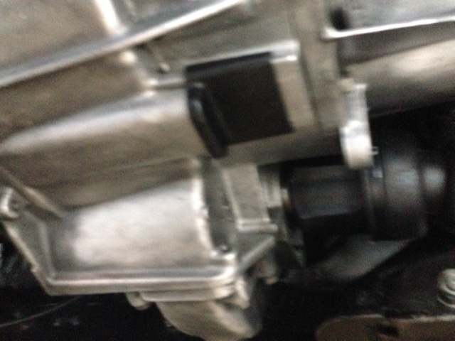

Bonjour a tous,
je voudrais savoir a quoi sert ce cache sous la boite a vitesses.
j'ai de l'huile qui suinte par la, quel serait le pb ?
merci

C'est (à mon avis) un "regard". Dans ton cas, il sert au moins à évacuer ta fuite d'huile! :lol:
Si l'huile sort bien de là, elle provient sans doute du spi du guide de butée. C'est bien de l'huile de boîte?

j'avoue ne pas m etre posé la question de savoir si ca pouvait etre autre chose que de l'huile de boite.
Ca me paraissait evident surtout que j'ai commis l'erreur de trop remplir la boite du fait que le bouchon de remplissage ne fait pas office de niveau sur celle la. C'est une BE1 qu'il faut remplir a l'aveugle...
Cette mauvaise manip a du engendrer trop de pression et ca a degueulé, mais je n'ai pas trouvé par ou ??
Enfin j'espere que c''est bien la boite sinon ce serait le joint spy du vilo qui ferait des siennes et la je suis :mrgreen: .
je verifierai dés que la voiture sera sortie de chez le mecano, en parrallele j'ai toujours un pb electrique qui coupe le moteur.

Si tu as trop rempli, effectivement, c'est possible que ça ait fait dégueuler ou dégager les spi. Et vu que ça dégueulait aussi par le joint du levier de sélection... Les spi de cardan sont secs? Tu as mis combien? C'est 2 litres max. Certaines boîtes ne prennent que 1,8 litres avant que ça ne déborde du bouchon de niveau (impossible de savoir lesquelles). En l'absence de celui-ci, je n'irais pas au-delà de 1,8 litres.
Tu l'as remplie à l'huile moteur ou de boîte? Quelle huile?
Peugeot recommandait de la 10W40 moteur à l'époque des BE1, les avis divergent à ce sujet mais pour moi c'est une erreur de leur part, embrouille avec les moteurs X à graissage commun moteur/boîte.
Ouvre un topic pour ton souci de coupure moteur, ça m'intéresse :wink:

Oui c est 1.8 qui faut y mettre et je l ai gave de plus de 2l comme un c... , persuadé que le bouchon faisait niveau :suspect:
Avec ce pb électrique, j ai pas eu le temps de voir si le pb persiste après avoir mis la bonne quantité.. On verra à son retour.
J ai suivi les préconisations Peugeot et rempli avec l huile moteur 10w40 et bien vu que les avis divergent. Toutefois je doute que Peugeot ait fait une erreur aussi grossière sur toutes les doc alors je fais confiance... Il me semble aussi que ce choix etait fait par rapport à la qualité des joints ou quelque chose de ce genre Qui sont différents des be3 et ne supportent pas l huile de boîte.
J avais ouvert un topic pour mon pb de coupure mais rien de concluant en était sorti.. J en dirais plus quand j aurai le verdict

en remplissant correctement ma boite a l'aveugle avec la quantité préconisée de 1.8, plus de pb de fuite.
d'avoir trop chargé , fait que la pression interne pousse le trop plein vers l'exterieur , probablement par le joint d'axe de fourchette mais j'avoue ne pas avoir vraiment localisé par ou ca pissait exactement, l'huile etant trop propre.
A priori l'embrayage n'a pas été touché... et ca roule :wink:

Huile trop fluide et/ou en trop grande quantité, cela semble tout à fait plausible :bien:
Les 2 litres correspondent à la contenance d'une boite complètement vide. Neuve, ou révisée. Il est donc normal qu'il substite 20cl d'un verre à moutarde dans les carters. C'est à peu près ce qu'il m'a semblé qu'il y restait quand j'ai ouvert le carter de cinquième, alors que plus rien ne coulait du coté du différentiel.
