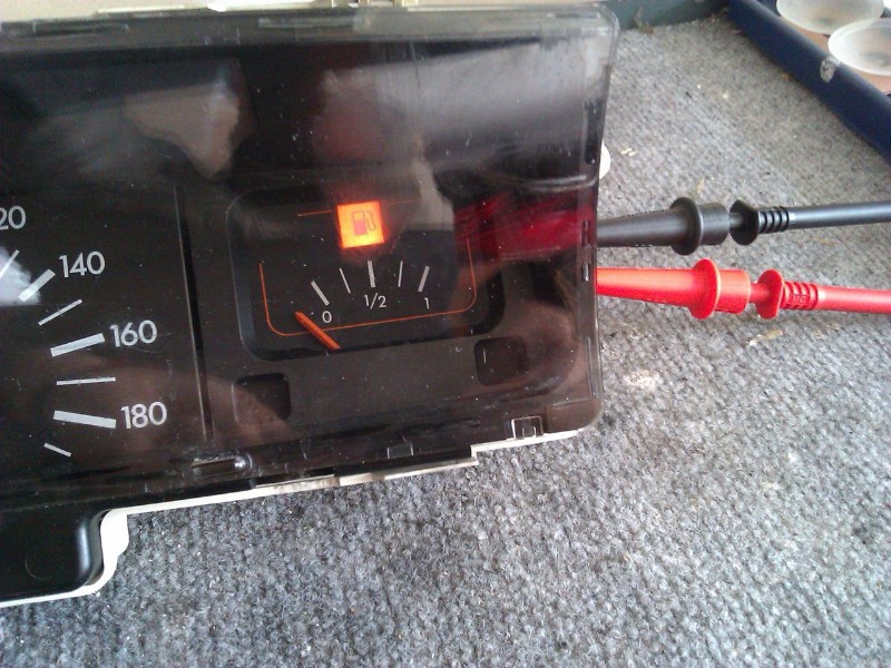

je vous expose mon problème : mon témoin de réserve d'essence ne s'allume pas.
Pourtant l'ampoule n'est pas grillée. La preuve :
J'ai démonté la jauge sous la banquette arrière pour pouvoir faire varier le niveau d'essence et l'aiguille réagit bien.
Là j'avoue que je ne comprends pas.
Est-ce que vous avez une idée ?
merci les mécanos :)

Il y a 3 fils sur le connecteur de la jauge.
Lorsque le réservoir est "presque" vide un contact s'établit entre le fil Blanc et le fil Vert-Jaune, ce qui allume ton voyant de TdB.

PLGJFL205 a écrit :Il y a 3 fils sur le connecteur de la jauge.
Bien vu !
Effectivement ça fonctionne quand je les relie.
Le problème vient de la jauge dans le réservoir. Les contacts sont morts :
Reste plus qu'à touver une jauge pas chère.
Mais ça presse pas trop puisque le niveau marche encore.

J'ai récupéré une jauge à la casse et le voyant s'allume.
J'avais plus vu ça depuis 10 ans. Moment émotion ;-)
Pour tester la jauge il faut sortir son ohmmètre.
Réservoir plein :
bornes 1 et 3 = infini (voyant éteint)
bornes 2 et 3 = 0 ohm
Réservoir vide :
bornes 1 et 3 = 0 ohm (voyant allumé)
bornes 2 et 3 = 288 ohms
