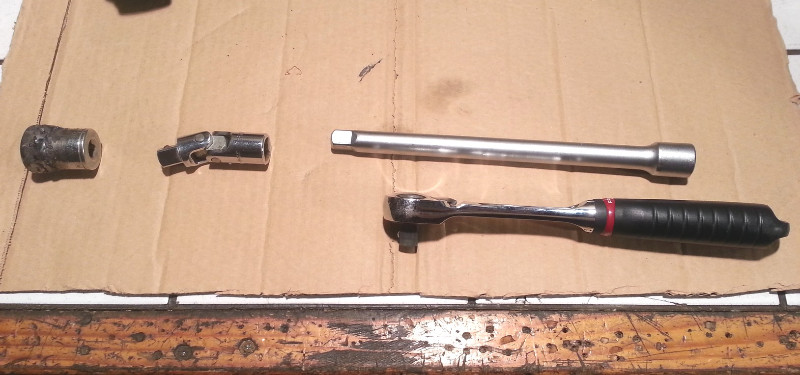

Les outils:
- une clé à cliquet
- une rallonge
- un renvoi d'angle
- une douille de 22 assez longue (c'est la cosse du manocontact de pression d'huile qui gêne)
C'est ma douille rallongée faite maison (je sais, je suis une bille en soudure, mais ça fait l'affaire

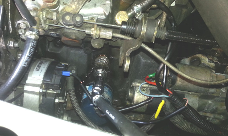

- Débrancher la cosse du manocontact de pression d'huile
- Je me place comme ça pour desserrer:

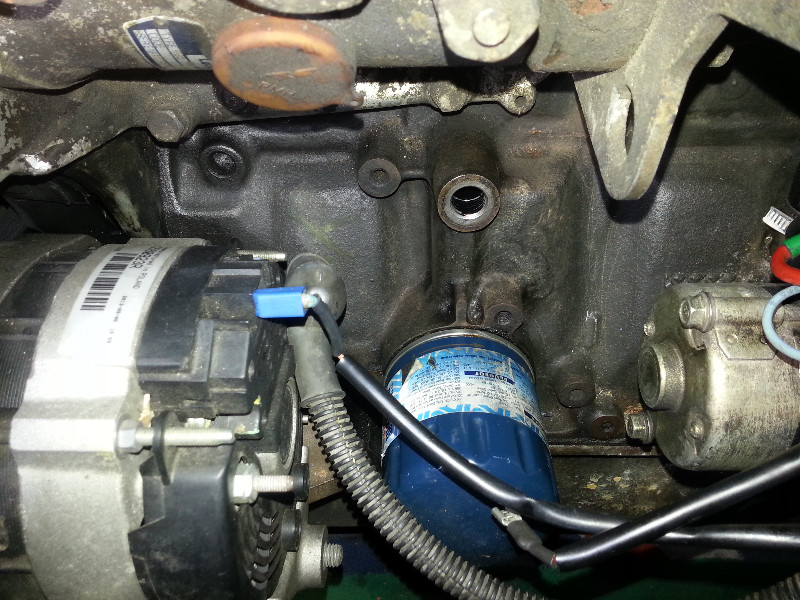

Manocontact de pression d'huile déposé et zone nettoyée:

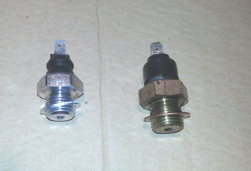

Le vieux manocontact de pression d'huile et le neuf:
J'ai acheté le nouveau manocontact de pression d'huile sur internet, j'ai pris le moins cher que j'ai trouvé (dans les 5€)
