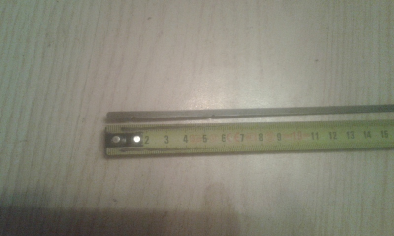

Désolé pour la qualité des photos
205xs moteur TU3S

Merci :bien: donc 520 de long, 15 et 55 pour le min et le max ?

Je viens d'aller verif, 518mm, 14mm à 56mm :bien:

J'ai les mêmes mesures pour la Rallye, c'est donc bien la jauge 1174 49 :)
