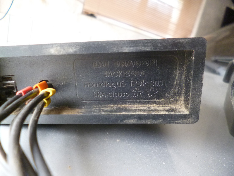

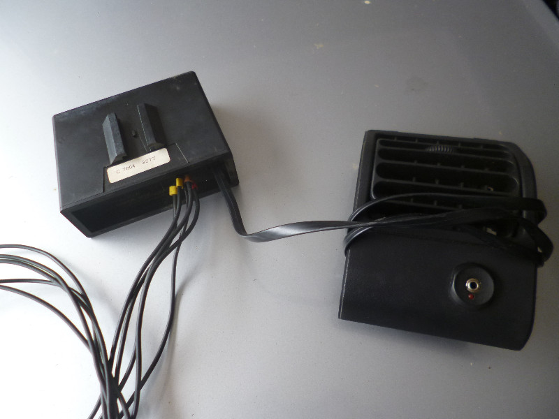

Une fois tous les branchements de l'ancien propriétaire retirés, j'ai suivi les câbles en trop (issus du bricolage), et ai trouvé au bout le boîtier d'anti-démarrage, que je pensais d'origine, mais la qualité du cablage m'en fait douter.
Je précise que cet anti-démarrage ne m'a jamais posé de problème, la led a toujours clignoté rouge et je n'ai jamais eu de clé spécifique pour ce boîtier (juste ma clef de contact).

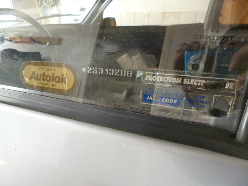

Après vérification des autocollants sur les vitres, l'anti-démarrage aurait été présent d’origine, mais sûrement remplacé par la suite, ce qui expliquerai les branchements électriques hasardeux au niveau de la boite à gants.

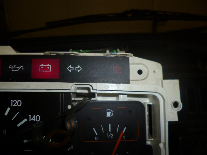

edit : ajout de la photo

Aurait tu une photo à poster ...

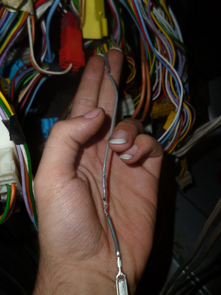

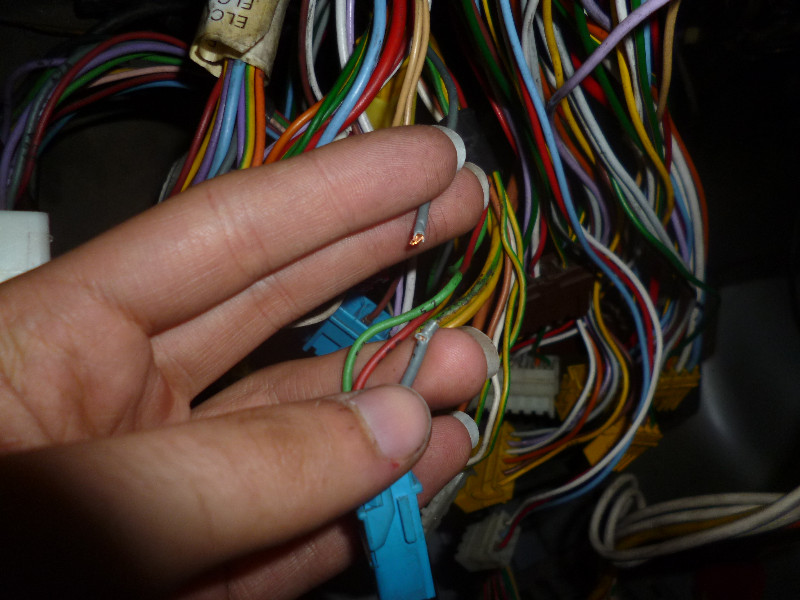

j'ai démonté mes fiches de la platine pour vérifier, et il s'avère qu'un fil s'était débranché.

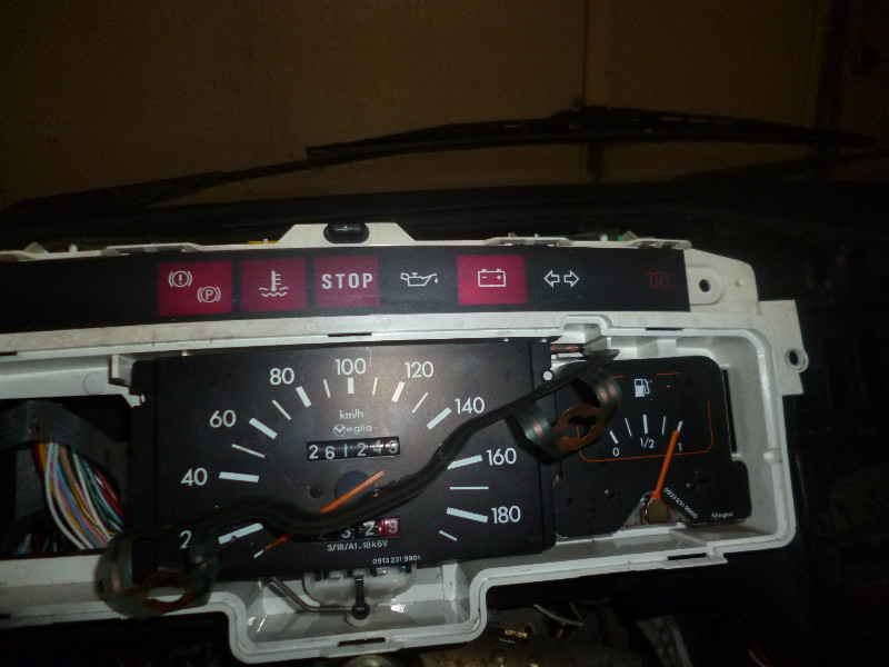

C'est le fil n°32 (+12V), qui va jusqu'au compteur. Il avais été coupé pour rajouter l'anti-démarrage dessus, donc normal que la voiture ne démarre pas (et ça explique aussi pourquoi le voyant de préchauffage ne fonctionnais pas)...
Je remonte le tout, et je vous dis plus tard dans la soirée ce qu'il en est.
les soudures sont protégées par une gaine thermorétractable, donc pas de soucis de ce coté la
edit : problème résolu, c'était bien de câble n°32 qui empêchait le démarrage...
