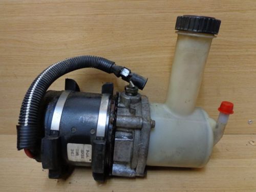

bonjour, vla quelques infos:
http://www.planete-205.com/forum/foncti ... 58-15.html
plus précisement le tuyau qui part du bocal de remplissage va se raccorder sur le réservoir de la pompe de DA, autrement dit au dessus du moteur de DA :
il y a une photo ou tu le comprendras.
De toute façon, tu peux trés bien désaccoupler le moteur de la pompe, et donc ne remplacer que le moteur.
d'aprés ce que tu dis, tu dois avoir problème sur les relais de la pompe électrique;

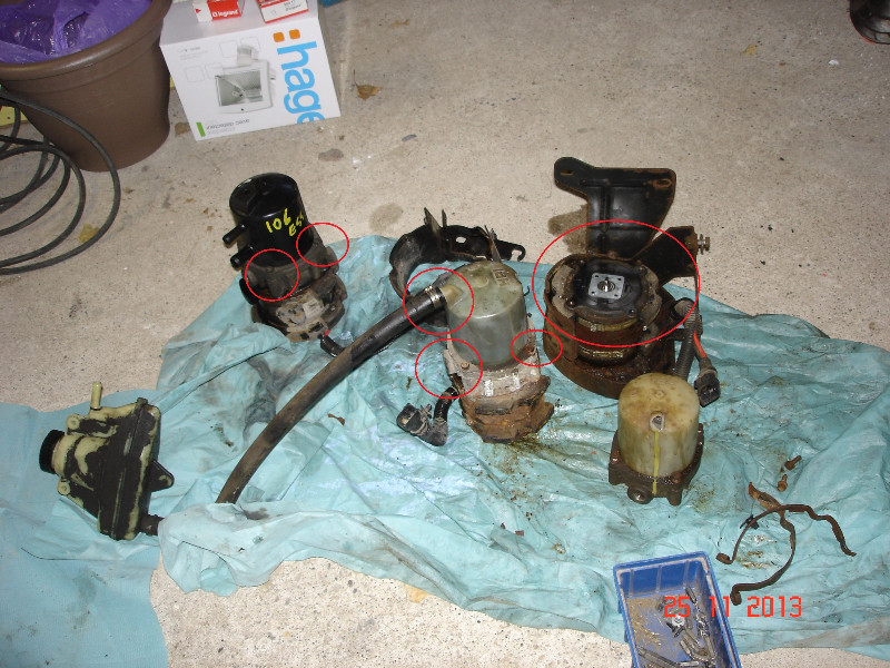

une photo plus explicite:raccordement du tuyau cerclé en rouge.
j'ai remplacé la photo;donc tu as le même cas de figure que moi: tu veux remplacer l'ensemble moteur/pompe de ta Géné Par un ensemble provenant d'une 106?
Bon et bien il faut séparer le moteur et le corps de pompe: pas compliqué; il faut déposer les 4 vis BTR qui serrent la bride aluminium en 3 parties.
sur la photo, tu vois un troisième moteur qui a été déssacouplé, il fau faire cependent attention a l'ouverture, il y a un manchon nnoir d'accouplement qui a tendance a se barrer tout seul, il faut bien penser a le récuperer et surtout à le remonter!!
Modifié en dernier par two five le lun. 13 janv. 2014 09:08, modifié 1 fois.

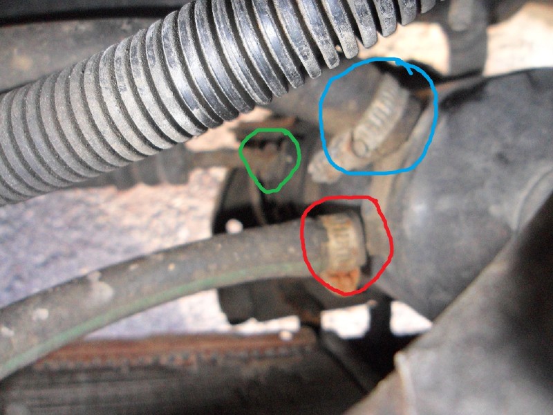

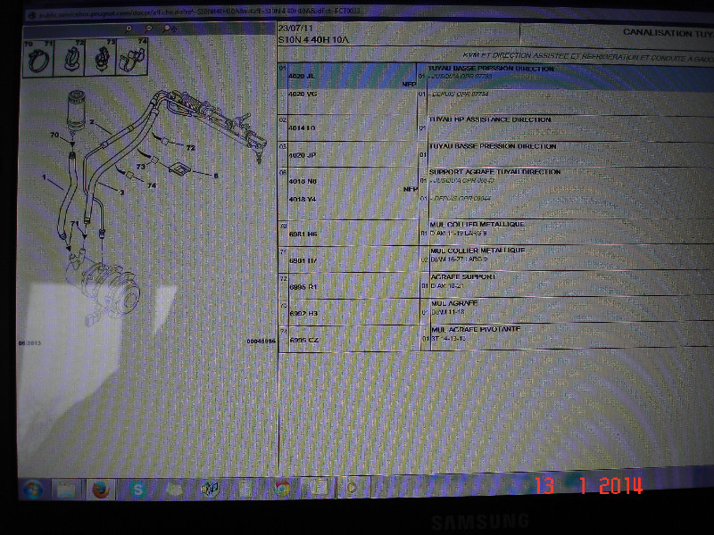

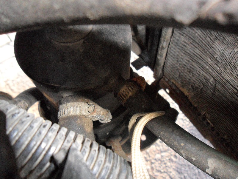

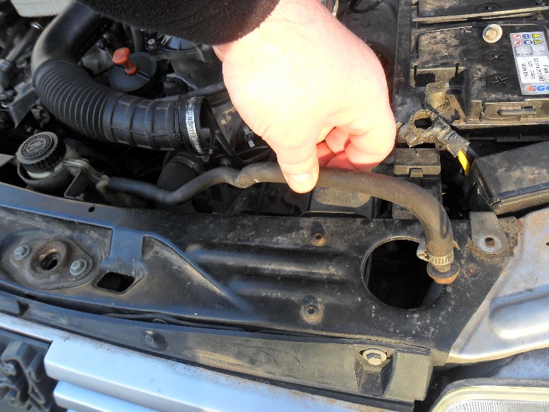

voila les photos le tuyau coupé /bouché : Image la pompe : Image et le refroidisseur qui y est bien : Image le gars qui à fait le "changement de pompe s'est un peu emmêler les pinceaux avec les tuyaux si je puis dire le tuyau qui selon les éclatés officiel doit partir du bocal plastique à sa droite (vers la batterie) doit retourner vers le refroidisseur celui à la base du bocal plastique lui vas vers le sommet de la pompe (en fait le sommet du réservoir de la pompe) et le tuyau qui est fixé sur le "corps de pompe" ou la partie métallique de la pompe (+/-au milieu de celle ci (ici pour être précis : Image ) lui vas vers la crémaillère donc si j'ai bien tout compris du bocal plastique l'huile descends vers le réservoir de pompe passe dans la pompe qui l'envoie vers la crémaillère de la crémaillère l'huile passe par le refroidisseur qui lui la renvoie vers le point le plus "haut" du circuit c-à-d le bocal en plastique par sa droite via le petit tuyau , si je m'as gouré disez le moi hein !!!! et dans mon cas précis le gars à monté les durites de façons à ce que le bocal plastique ne sert quazi à rien il ya bien le gros tuyau qui descend du bocal plastique vers le réservoir de la pompe mais le HIC c'est que les tuyaux sont comme ça Image le rouge (celui qui vas être condamné sur la nouvelle pompe ) c'est lui qui viens du refroidisseur le bleu lui viens du bocal plastique fixé sur la traverse du haut et le vert lui vas vers la crémaillère donc le bocal plastique ne sert quazi pas comme je l'ai dis donc c'est pas bon :0
P.S : j'ai pas trouvé non plus , et pourtant j'ai cherché longtemps sur le net (plusieurs jours ), d'éclaté ou de photo du système avec les deux "entrées parallèles " du système de 106 si quelqu'un à ça juste par curiosité car pourquoi sur la 205 y'en as qu'un et sur la 106 , qui est +/- contemporaine (205 jusqu'à 98 pour les dernières et à partir de 96 pour les premières 106)de la 205 , y'en as 2???? le mecs qui as pondu ça n'as pas mis ça la juste pour faire joli!!!

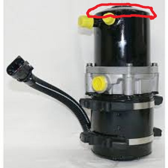

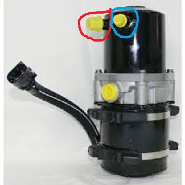

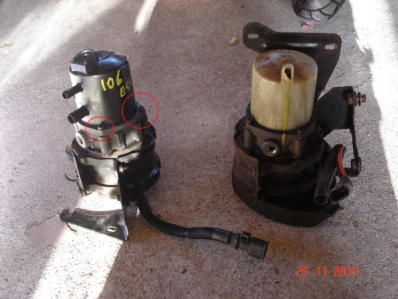

le probleme vient que sur une 106, ( voir éclaté de service box) il n'y a qu'un seul tuyau par le dessous du bocal de remplissage.
Donc si tu veux garder le corps de pompe a 2 sorties, il faut, semble t'il conserver le montage que le précédent a réalisé.
Donc pas besoin du tuyau qui est coupé; et tu n'as pas a boucher de sortie sur le corps de pompe.
Dans ton cas, si tu déssacouples le corps de pompe sans débrancher les tuyaux et que tu ne remplaces que le moteur électrique ( surtout que tu dis que les brides ne sont pas serrées), tu gagnes en manipulation et en plus tu n'es pas obligé de vidanger l'huile de DA.
Certainement que le précédent ne connaissait pas cette possibilité!
Sur l'éclaté, il n'y a pas de refroidisseur, mais çà change en rien le principe de raccordement.

effectivement il n'y as pas de refroidisseur sur 106 et le systéme peut "fonctionner" comme il est actuellement sur ma titine mais il reste quand même un probléme la différence de positionnement de la pompe verticale sur 205 d'ou le tuyau à son point le plus haut (sur le réservoir de la pompe) tandis que 106 il est placé horizontalement est-ce qu'il ne risque pas d'y avoir de l'air 'au moins un peu dans le haut du réservoir de la pompe a cet encroit : Image maintenant c'est peut-être possible de la monter sur la 205 comme dans la 106 horizontalement je n'en ai aucune idée...ou peut-être de l'inclinée suffisament pour qu'il n'y ai plus d'air dedans genre 45°je ne sais pas on verras bien au montage et pour ce qui est de "débrancher"les durites je vais de toutes façons le faire pour vidanger et remettre de l'huile neuve
