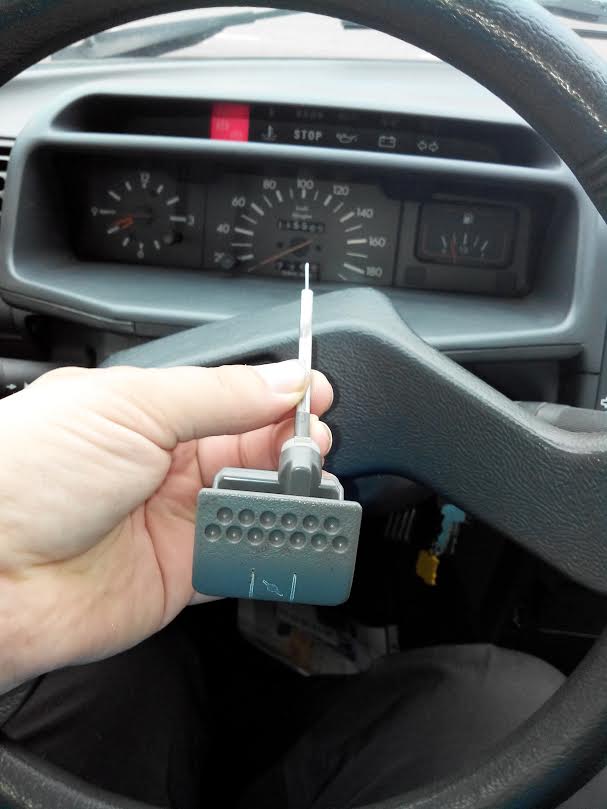

J'ai cassé la tirette du starter, ce qui m'oblige a ouvrir le capot pour enclencher le starter :
Comment réparer ma tirette ? Est ce qu'on peut acheter un câble de remplacement, comment on enlève le bout de câble cassé sur la tirette ?

Le câble de starter s'achète bien évidemment et ça ne pose aucun problème de le remplacer. Tu verras c'est tout simple à échanger et tu comprendras aisément quand tu auras le câble neuf en main. :wink:

- Pour le cable de starter
le soucis c'est qu'il est cassé sur la tirette du coup comment tu enleve le bout de cable qui est dedans ? (ça semble termo moulé ?)

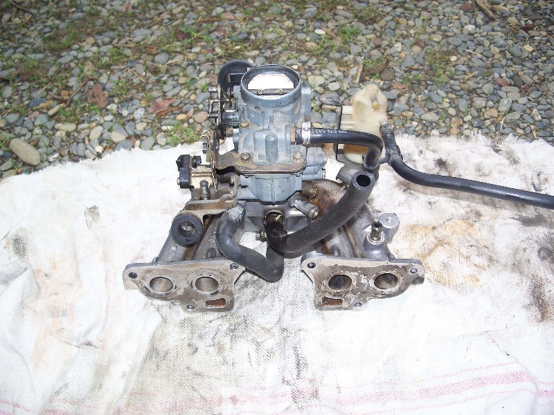

Il me manque aussi cette pièce qui monte sur le carbu :
est ce que tu peux me dire précisement sa fonction ? (impossible a retrouver dans une casse d'ailleurs)

Pour cette pièce manquante, c'est une capsule de désengorgement. :)
Elle sert à éviter que les bougies se noient lors d'un démarrage à froid avec le starter tiré à fond. :)
Les trois quart de ces capsules sur nos 205 sont HS. C'est pourquoi il ne faut pas laisser le starter tiré à fond lorsqu'on fait chauffer. :wink:
Il faut repousser la tirette au maximum pour juste obtenir le ralenti accéléré (tirette tirée d'environ 5 mm) une fois le moteur démarré pour faire chauffer à l'arrêt. :)

cable de starter introuvable en neuf
j'ai fait oscaro, yakarouler, webdealauto, amazon, ebay
a chaque fois message 3 jour à 2 semaines après la commande : rupture de stock !
j'ai mon ancien cable cassé pareil a 2cm après la tirette.
j'ai une autre tirette avec cable, mais c'est la manette qui est cassée a l'endroit ou on tire, donc j'ai reglé en sorte que la commande depasse du tableau de bord pour pouvoir la tirer.. comment dissocier le cable de la manette que je puisse en faire 1 propre avec 2 ?

pour info il était monté sur ce carbu (205 1.1).
Il faut que je mesure mais il doit faire à peu près 1m50 de long
