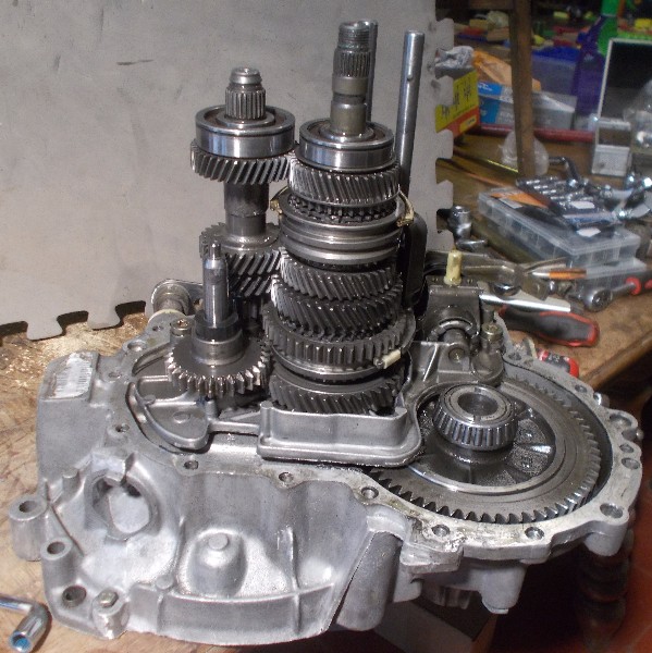

Avant d'ouvrir la boite, j'ai préféré la nettoyer car elle était pleine de cambouis mélangé avec du sable et je ne voulais pas que ca tombe dedans.

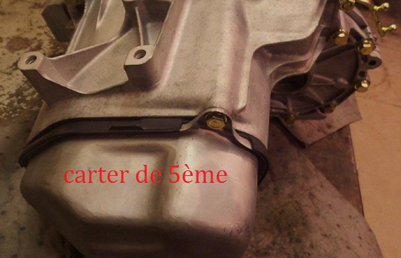

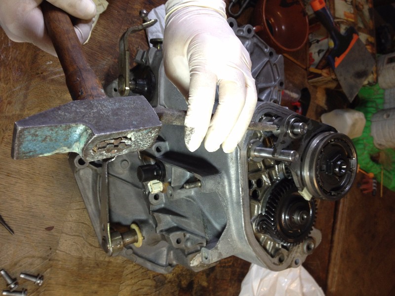

Tout commence par l'ouverture du carter de 5ème, quelques vis, rien de bien sorcier.
