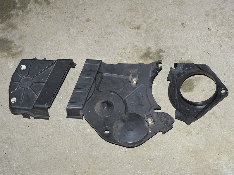

Bonsoir :)
Ayant changé la distribution sur ma XL (TU H1A) je me suis aperçu que les caches étaient en piteux état
je n'ai vu que des caches en deux parties ou alors qui ne ressemblent pas à ceux montés (voir photo des caches de ma 205)
serait-il possible de connaitre les références exactes des trois parties, ainsi que les vis adéquates ?

En neuf chez Peugeot on ne trouve que le carter supérieur,la référence est 0320 80,ceux du bas ne sont plus fabriqués et la référence est 0320 79(NFP).
La référence des vis est 0324 27 et c'est encore disponible chez peugeot.

petit déterrage et bonnes nouvelles : j'ai trouvé mon bonheur
cet ensemble en deux parties va comme un gant à mon petit TU1 dont le cache d'origine est en trois parties
il suffit juste de remettre les deux clips métalliques et leur vis qui maintiennent la gaine électrique cannelée pour les monter sur le nouveau cache
ça tombe pile poil, c'est neuf et c'est par ici :
