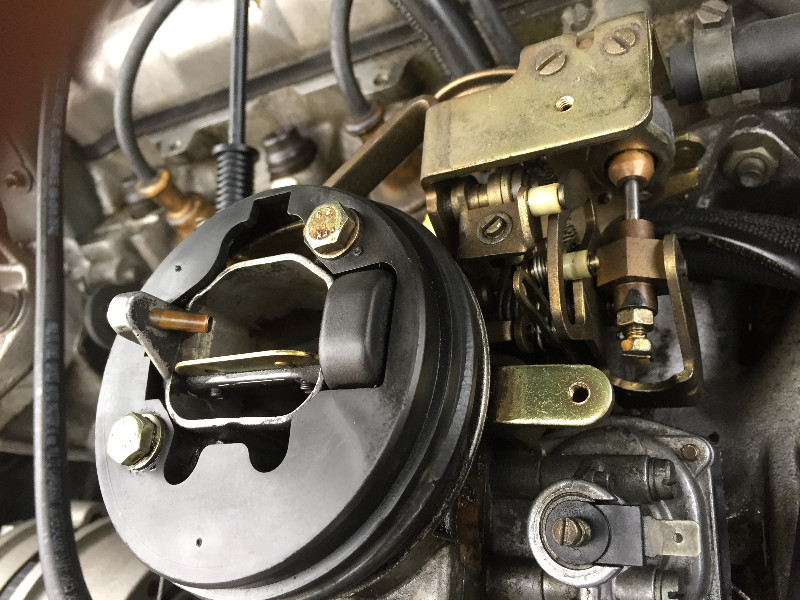

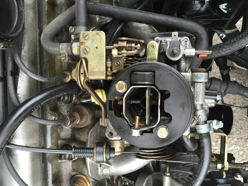

Ci joint les photos que j'ai prise de mon carbu lors de ce réglage.
nomenclature :
1 - vis de butée buté du starter position moteur froid
2 - vis de réglage du starter
3 - vis de richesse
4 - vis de réglage du ralenti (ne sert que si le réglage de la vis du starter n'est pas suffisant, perso ne sert pas)
la capsule qui se coince est au bout de la vis n°2, vous pouvez actionner le mécanisme à la main, moteur éteint afin de le dégripper avant de faire le réglage.
Encore merci à Ben et à Aktarus, bonne idée cette fiche!

j'ai ouvert et voila ce que j'ai découvert ,
moteur froid avec environ 5 degrés le papillon ouvert en grand normal qu a froid ça marché pas du tous!
après avoir suivi les conseils du tuto mon paps et nickel bien a l'horizontal et comme les réglages carbu on été fait a chaud pas de souci :bien:
je suis super :rirejaune: que cela fonction correctement plus besoin de faire chauffé des heures le matin et je pense que ma consommation vas surement diminuer un peu je suis juste allez faire un petit tour histoire de testé et cela marche super bien! demain matin teste ultime!
