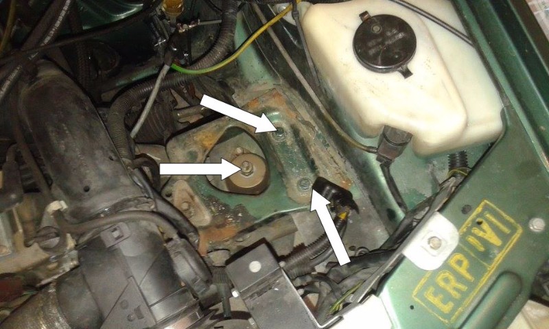

Après avoir enlevé la batterie, retenir la boite de vitesse avec un cric:
Ensuite desserrer les 5 écrous de fixation:

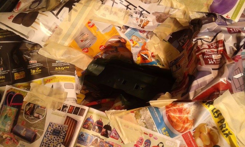

Ensuite j'ai nettoyé le coté carrosserie, puis traité la rouille au Derphose.

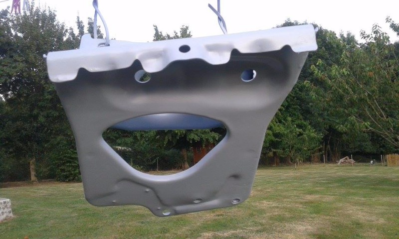

Le support a entièrement était décapé puis traité au Derphose et ensuite mis en appret puis peint et vernis:
Ensuite arrive le temps de l'appret, peinture et vernis coté carrosserie:

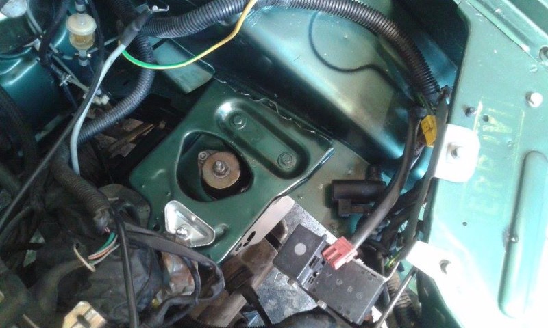

Et vous pouvez refixer l'ensemble:
