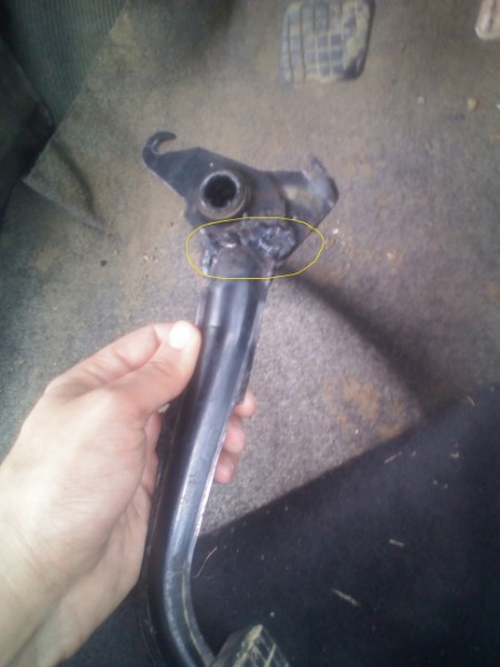

+ voila ma pédale après soudure

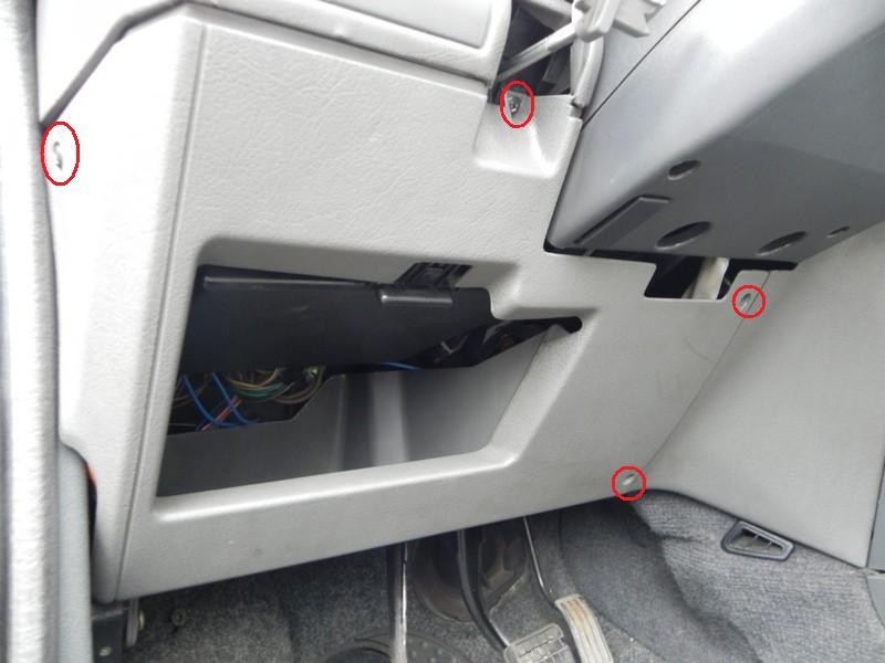

+ pour facilité les choses vous pouvez enlever le cache sous le volant, en dévissant les 4 vis.

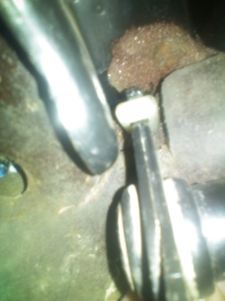

+ faire entrer le rouleau du câble d'embrayage dans le crochet en haut de la pédale

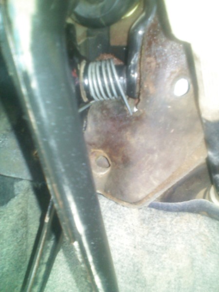

+ placer le ressort (si vous l'aviez avant sinon sauter cette étape) et positionner la pédale pour placer le boulon qui la tient

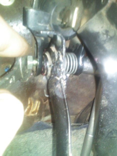

+ insérer la vis (17 ou 16) , positionner l'écrou de l'autre coté, et utiliser deux clés, une pour tenir et l'autre pour visser

Slt
Bien ta réparation .
Je suppose que tu as souder à l'arc .

Ce n'est pas moi qui a fait la soudure.
Je sais seulement, qu'il a utilisé un poste à souder
