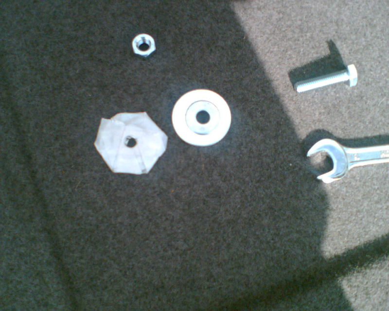

:please: Maintenant on va se fabriquer l'outil de la mort qui tue (made in biwann©)
Pour cela, il te faut :
- 2 méga grosses rondelles (les plus grosses de chez casto)
- 1 Ecrou et un boulon (gros aussi)
- Eventuellement 2 rondelles plus petites si les grosses rondelles ont des trous trop gros (ben oui c'est proportionnel)
- Du scotch de peintre
- 2 clés qui vont bien avec l'écrou.
:idea: Scocher chaque petite rondelle avec sa maman en ne lesinant pas sur le scotch (on ne doit plus voir de métal)
:wink: Et voila c'est prêt !
:face: Je crois que vous avez deviné comment ca marche, bien serrer mais pas non plus comme une brute pour ne pas faire de marques :

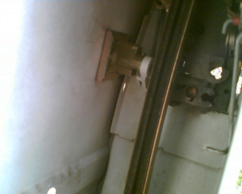

Bonsoir, j'ai une petite question, comment s'enleve le petit cache en plastique qui entour le piton de fermeture de porte, entouré sur la photo?
J'ai pas trop envie de le casser :lol: Merci
