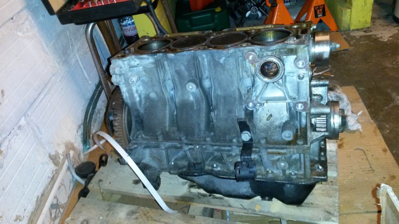

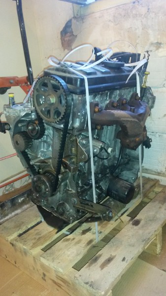

Bonsoir à tous !
Alors voilà, je me lance dans la restauration de mon moteur TU ! ::d
En fait c'est pas mon TU, j'avais envie de rentrer dans les détails d'un moteur, pour comprendre, pour le fun, pour la mécanique... :rirejaune:
Et comme je me sers de ma 205...et que je bosse, je ne me voyais pas virer mon moteur et le retaper.
Ba du coup, j'en ai acheté un sur moteur d'occasion.com pour 350Euros.
J'ai pris exactement le même que celui qui est sur ma voiture c'est à dire un TU1M HDZ (avec injection électronique Magnetti Marelli).
Le moteur a 65000 Km et date de 1998. Il était monté sur une citroèn.
Alors voilà, je me lance comme un gosse sur son jouet ::d et je pense que j'aurai pas mal de questions qui arriveront ! et j’espère au final pouvoir monter ce petit moteur complètement restauré sur ma 205.
Alors alors, je ne vais pas faire ça sur 15jours... je vais étaler dans le temps, je ne sais pas, je verrai bien en fonction du temps que je passe dessus :lol: .
Donc si je récapitule ::d
C'est pas mon TU mais un autre que j'ai acheté pour le retaper.
C'est un TU1M HDZ de 65000Km qui était monté sur une citroen.
voici les photos :
J'ai commencé à le désosser :

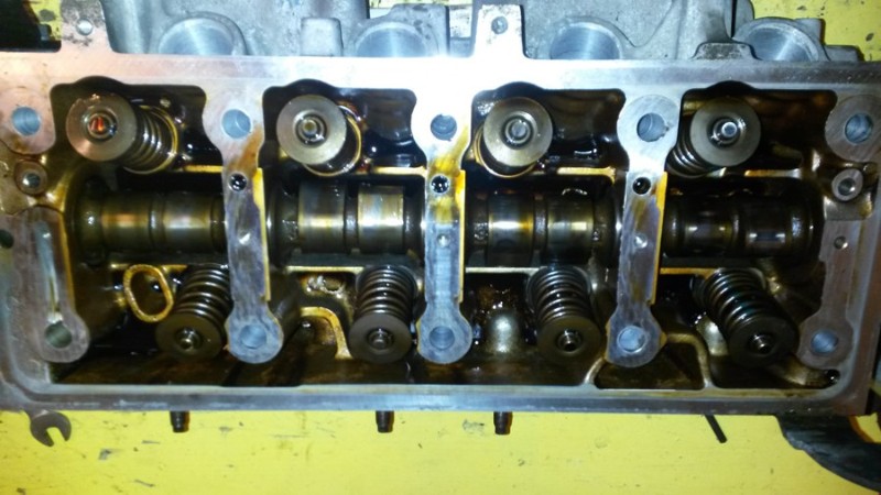

Comment juge t on de l'état des cames ? J'imagine qu'un moteur de 65000Km a des cames en bon état ? Mais elles ont l'air usées là...

Un contrôle visuel suffit en général, la portée doit être uniforme, ne pas présenter de rayures, de trous etc...
Dégraisse le et mets quelques photos ici je te dirai ce que j'en pense :wink:
Pour bien faire un contrôle des levées au comparateur peut te dire si il est usé, mais en général ça ne bouge pas trop :)
Pour te dire sur ma Rallye (170 000 kms) toutes les cames ont la même levée a 0.1mm près si mes souvenirs sont bons :wink:

Bonsoir à tous ! :)

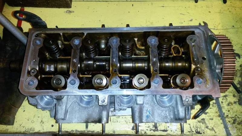

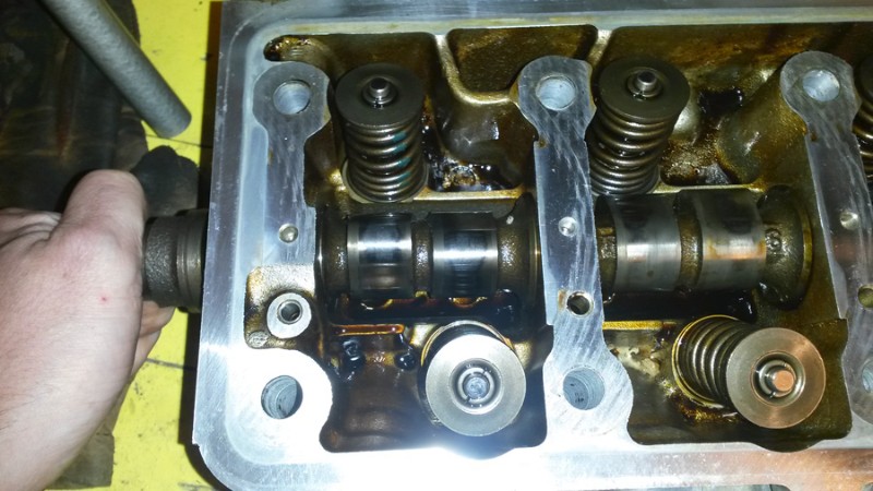

clemsky28 a écrit :Un contrôle visuel suffit en général, la portée doit être uniforme, ne pas présenter de rayures, de trous etc...
Donc voici les photos, je n'ai pas retiré l'arbre à cames, il est encore en place...
Ça suffit pour se rendre compte de l'état des cames :oops: ?
205 Sacré Numéro - 201000kms
clemsky28
Messages : 1914
Localisation : Chartres (28)
Re: Restauration de mon TU qui n'est pas mon TU !!
Message par clemsky28 »
Ben elles ont l'air belles ces cames :)

Bon les cames sont pas mal, OK merci !

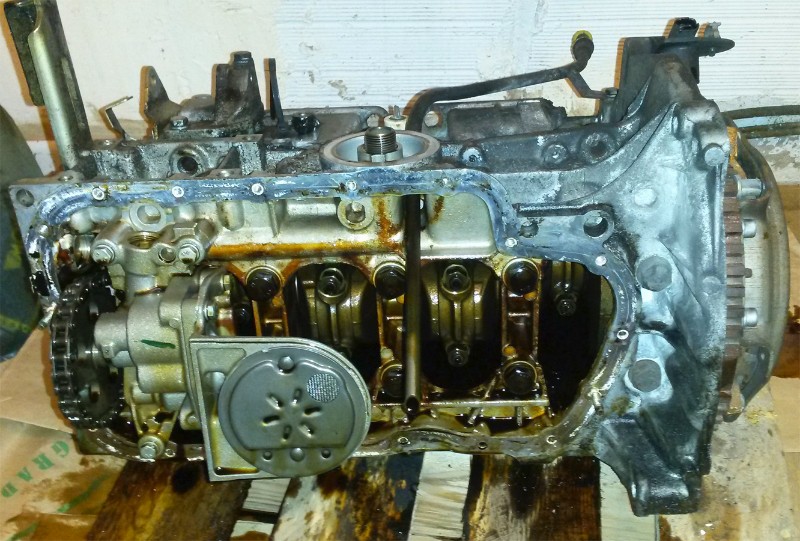

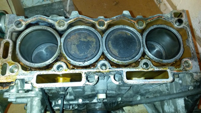

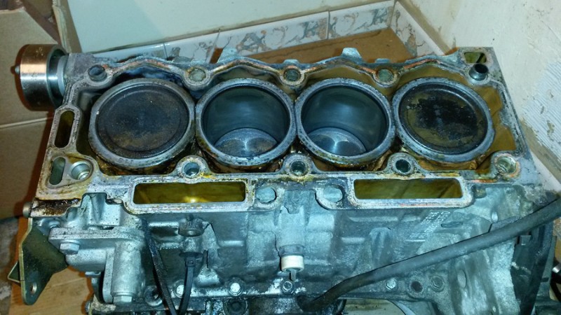

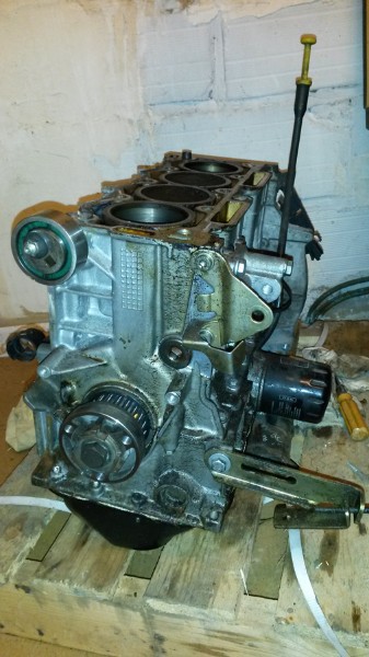

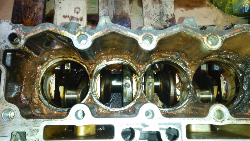

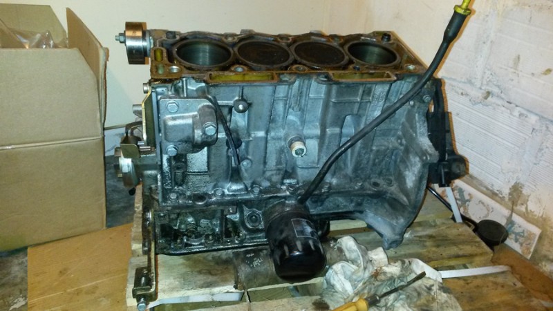

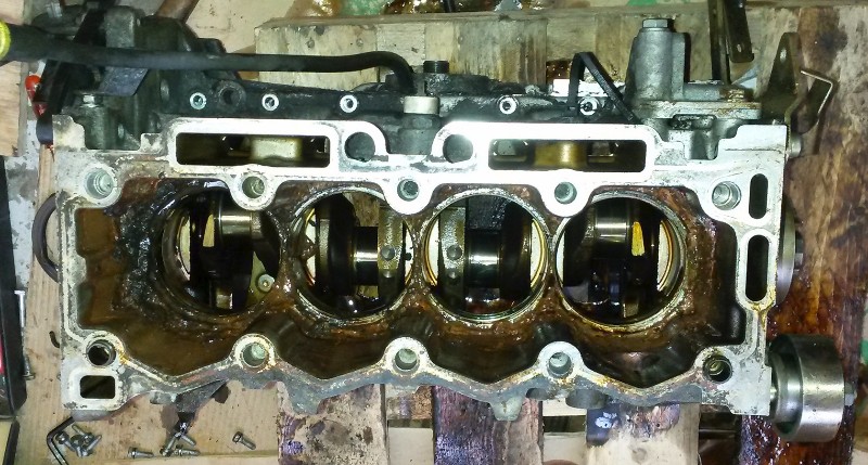

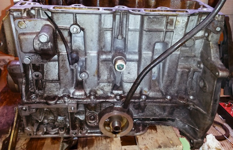

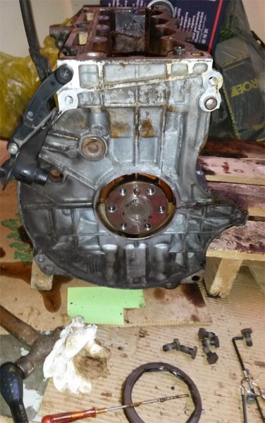

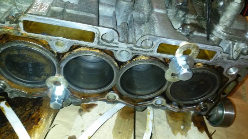

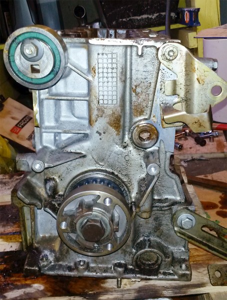

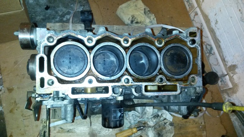

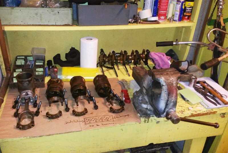

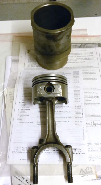

Et bien voici les nouvelles photos de la restauration du moteur TU1 M HDZ !
Je m'y suis remis ce week end et je continuerai la semaine prochaine.
J'ai enlevé le carter du bas moteur et là...ça s'est mis à pisser l'huile, même avec une vidange, il reste toujours un max d'huile dans le moteur et comme je fais ça dans un atelier en intérieur, j'en ai foutu partout !! ::d
Bon bon bon, grosse séance de nettoyage après ! :)

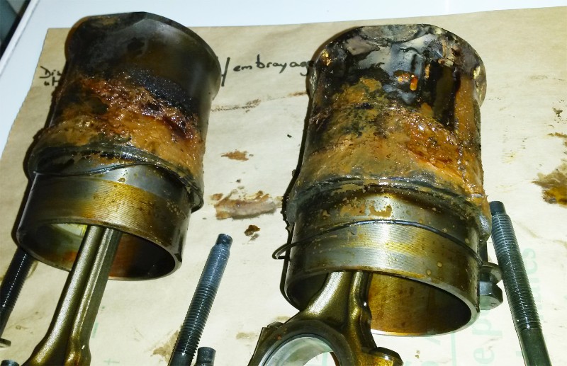

J'ai retiré les chemises et les pistons. J'avais bridé les chemises car on m'avait dit de le faire mais puisque je les ai enlevé par la suite, je ne vois plus l'intéret que cela avait :langue: !
j'en ai chié pour retirer le dernier piston/chemise, celui qui est le plus a droite côté volant moteur. La configuration du bloc moteur et la forme en retour du carter d'huile fait que le chapeau de bielle n'est vraiment pas accessible facilement.
J'ai démonté et retiré la pompe à huile. Nettoyage de la pompe. Il y a un grand ressort dedans et je ne sais plus ou il va... je verrai au remontage.
Les chemises ne sont pas venues toutes seules... Vu la quantité de merde qu'il y avait autour !! Une sorte de bouillie pâteuse orange. C'est le liquide de refroidissement qui s'est changé en cette boue ? Incroyable.
Les chemises, à l'extérieure, sont pleines de cette merde. Quand je pense que quelqu'un disait... 60000Km, j'aurais même pas ouvert le moteur ! ::d Ba je ne sais pas si il aurait bien tourné... Peut être qu'en chauffant cette merde se dilue dans le LDR.
Mais me voilà face à une nouvelle galère : IMPOSSIBLE de séparer le bloc du bas moteur avec sa seconde partie (je ne sais pas comment elle s'appelle d'ailleurs). J'ai retiré toutes les vis 14 plus deux côté distribution. J'ai démonté le volant moteur, j'ai tapé sur le bloc avec un marteau en plastique dur, mais ça ne vient pas...
Dois je démonter le pignon de villebrequin ? La roue denté sur laquelle on passe la courroie de distribution ?
Je verrai la semaine prochaine mais je ne voudrais pas peter le bloc moteur si près du but !!! Plus que ça à démonter et retirer le villebrequin est c'est fini... enfin pour le démontage ! ::d ::d
Ha, j'ai une autre question, comment je fais pour virer la jauge d'huile parceque c'est vraiment chiant ce tube qui dépasse, je vais le péter en tournant le bloc moteur...
Voici les photos !
Degeu les chemise lol
