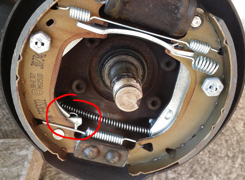

J'ai changé les 2 câbles de frein à main (droite et gauche) ainsi que le système de freinage arrière (garniture - kit de frein à tambours arrière - prémonté).
Le frein à main n'est pas (très) efficace.
J'ai regardé la fiche sur le réglage du rattrapage (http://www.planete-205.com/forum/reglag ... -t899.html) mais je ne saisi pas tout :
Quand faut-il agir et surtout comment et dans quel sens.
J'ai donc plusieurs questions :
1. Le positionnement du levier/système de déverrouillage est-il correct (voir photos coté droit & gauche avant remontage du tambour/cloche) ?
2. Si non, que dois-je faire exactement (agir sur la gâchette ? comment avancer le levier ?) ?
3. Suis-je obligé de tout redémonter (vis de 32 + tambour/cloche) ?
Photo coté droit prise avant remontage du tambour/de la cloche et de l'écrou de 32 :
Photo coté gauche prise avant remontage du tambour/de la cloche et de l'écrou de 32 :
Merci d'avance pour votre aide.
Bien cordialement.
SylVin42.

Je ne sais pas comment doit être le réglage du rattrapage mais lorsque j'ai changé/remonté les kits de freins (neuf) il était positionné comme sur les photos.
En tout cas je n'ai pas (du tout) freiné avec la pédale avant que tout soit remonté (tambours, écrous de 32 et roues des 2 cotés).
Dans quelle position doit être le rattrapage lorsque qu'il est à zéro (remise à zéro) ?

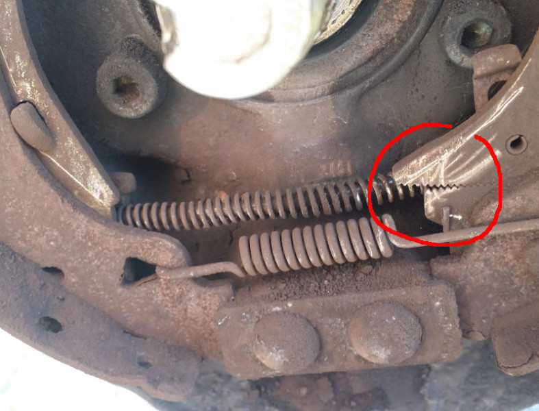

J'ai retrouvé des photos de mes ancien/nouveaux kits
A prioris quand c'est rattrapé ça ressort vers l'intérieur, je t'avoue que je suis un peu perdu là.

Bon, a priori, j'avais la même position du rattrapage que ce que tu indiques (levier qui ressort vers l'intérieur), sur les vieux kits lors du démontage. Il (le levier) doit être reculé vers l'extérieur pour rapprocher les garnitures lors du démontage (le tambour sort plus facilement). C'est bien cela ?
Coté droit avant démontage des mâchoires :
Coté gauche avant démontage des mâchoires :
Quand tu dis : "... j'ai fait comme indiqué ...", c'est à dire ?
Qu'as tu fais exactement (avant de remettre le tambour/la cloche) ? Ce que tu indiques dans ton 1er "post" de samedi (20 Juin 2015 à 13:01) ?
je cite :
"Pour ça, (frein à main cran 0 et détendu), avec un tournevis j'ai juste soulevé la partie supérieure en dents de scie, en faisant levier 2 ou 3 fois comme ça le mécanisme est revenu à 0. Ensuite j'ai tout remonté sans serrer à mort l'écrou de 32 au cas où, appuyé à fond sur la pédale de frein"
Tu dis : "... le mécanisme est revenu à 0.". C'est à dire ? Le levier est complètement ressortit vers l'intérieur (comme sur la photo des vielles garnitures - à l'inverse des garnitures neuves) ? C'est bien cela ?
Cela sous-entend il que je suis obligé de tout redémonter (écrou de 32 et enlever le tambour) ?
Ou puis je le faire à travers le trou d'un des boulons de roues (comme pour le démontage) ?
Merci d'avance pour ton aide, ... car je suis un peu perdu sur les différentes positions de ce réglage.... :-(

En fait maintenant j'ai un doute sur le sens du rattrapage, je me suis planté je crois, je pense que quand le levier va vers le centre, les mâchoires s'écartent pour compenser l'épaisseur des garnitures qui diminue. Ca expliquerait pourquoi j'ai un peu galéré à remonter mon tambour, j'ai du faire l'inverse.
Je faisais référence à mon précédent post :cote:
Certains disent qu'on peut agir sur ce levier quand le tambour est monté mais je ne sais pas précisément par quel trou ! Ca permet de rapprocher un peu les garnitures du tambour, justement pour retrouver un peu de mordant. Mais j'insiste quand même, le frein à main se règle avec le compensateur (l'écrou sur la plaque qui retient les câbles).
Lève une roue, désserres le frein à main, normalement la roue doit tourner librement en "léchant" les garnitures
4-5 crans ça frotte un peu
7-8 crans c'est bloqué
Le rattrapage auto il prend sa position idéale quand on appuie à fond sur la pédale de frein. On y touche pour faciliter la dépose/repose du tambour et avoir un peu plus de mordant, mais y'a pas de réglage à proprement parler. Sur d'autres modèles le rattrapage n'est pas automatique et se fait via une vis ou une molette...

Oui, il me semble aussi que (mais je peu me tromper étant donné que je ne suis pas un expert) :
- lorsque le levier est vers l'intérieur, alors les mâchoires sont en position écartées, et donc dans cette position, il me semble, qu'il est très difficile, voir impossible (et je m'en souviens :-) ) de sortir (ou remettre aussi il me semble) le tambour.
(à l'inverse lorsque le levier est comme sur la 1ère photo que j'ai mise - kit neufs remontés - alors les mâchoires sont en position rapprochées).
Oui, ou non ?
Donc je ne vois pas comment mettre le levier dans la position vers l'intérieur (mâchoires écartées) SANS que le tambour soit monté au préalable !!!!
Il faut donc le faire une fois remonté, par le trou d'un des boulons de roues ou par derrière, si il y a un trou pour cela.
Est-ce que je me trompe ou pas ?
Sinon :
En ce qui me concerne, lors de mon remontage des kits neufs, je n'ai pas appuyé sur la pédale de frein lorsque les tambours était remontés, avec la voiture levée sur les chandelles .... J'ai peut être mal fait à ce moment là ......
Je n'ai freiné que lorsque la voiture était remis pare-terre.
SylVin42
