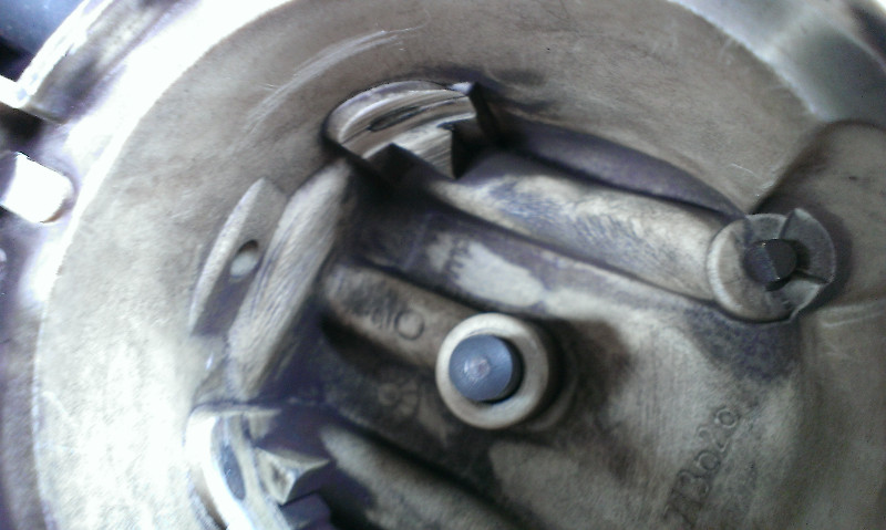

Voici l'état de ma capsule,complètement rincée ! :0
Le moteur tourne avec depuis plusieurs années ou je devrais dire sans !
Le doigt est impossible à retirer, il est soudé par la crasse sur l'axe. J'ai finis par l'enlever en tirant fort dessus dans l'axe.
Un morceau de la tige de la capsule que j'ai cassé au démontage. :mrgreen:
Une poussière rouille en est sortie.
L'emplacement d'origine.

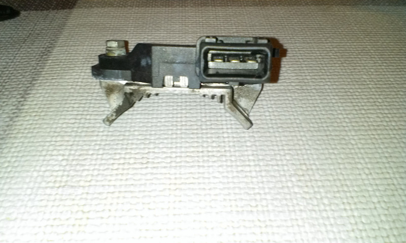

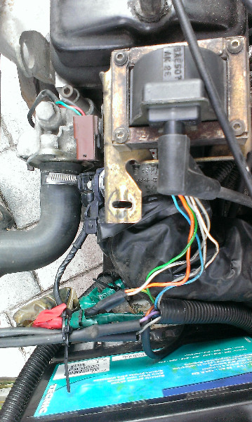

Est-ce que le circuit électronique ( changé il y a 3 ans) collé sur l'allumeur où la bobine a pu rendre l'âme ?
La bobine fonctionne j'ai des étincelles lorsque j'active le démarreur, en sortie HT bobine. :peur1:
Pas de HT sur les bougies.

ce que tu appelle le circuit collé à l'allumeur est le module d'allumage, à mon avis, tu peux l’écarter, si il était hs, t'aurais pas d’étincelle en sortie de bobine, si tu as de l'allumage en sortie de bobine et pas sur les fils de bougies, je voit que le distributeur en cause!

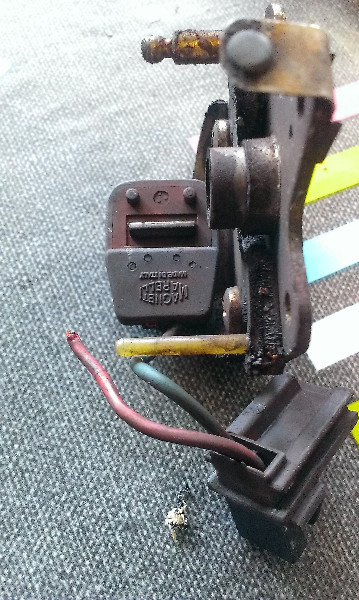

Voici la panne :
Une résistance infinie sur les pins de l'allumeur, alors qu'elle devrait être autour de 400 Ω.
Je ne connais pas celle d'origine ( sur magneti marelli ).
Pour Ducellier c'est 375 Ω
Le fil est arraché sur ce qui ressemble a une bobine d'induction, le support métallique sur lequel tout cela est monté qui est statique peut-être décalé par l'action de la capsule sur le téton arrondi, pour le retard ou l'avance à l'allumage.

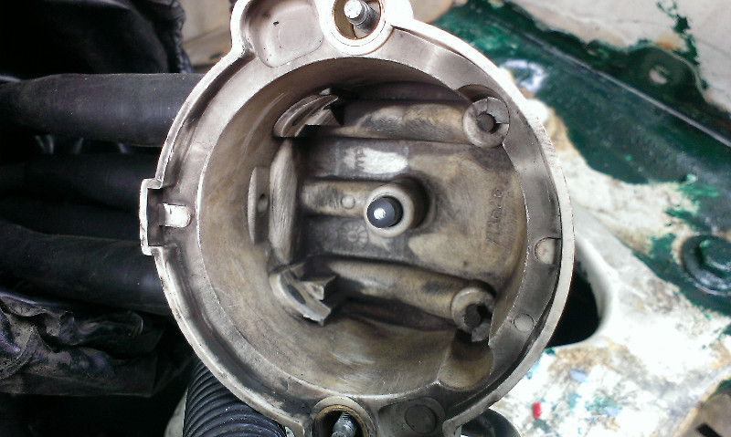

La tête de delco est étanche, et en assez bon état, il me semble :
Si je change la marque de l'allumeur, je change la tête...
les rayures c'est le nettoyage au papier de verre, qu'il ne faut pas faire ça détériore l'allumage.
mais cette électrode a été déjà entaillée avant
Par le doigt qui ne tourne plus rond peut-être !

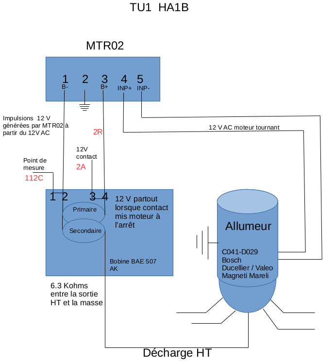

Voici un résumé des infos que j'ai glané grâce au forum et startpage.com, encore merci dethomaso :please:

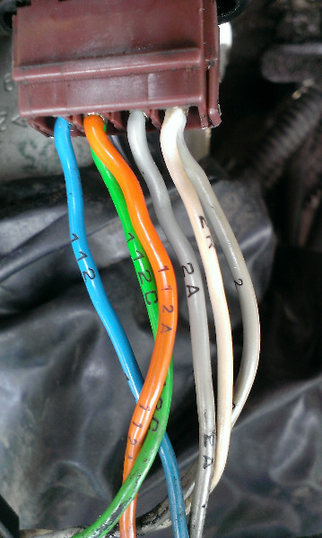

J'espère qu'il n'y a pas d'erreur dans le schéma. :lunette:
Les fils 112,112A, 112C sont interconnectés, les fils 2,2A,2R sont interconnectés.
BOSCH c'est pas allemand !? et fiable, comment ça made in USA !

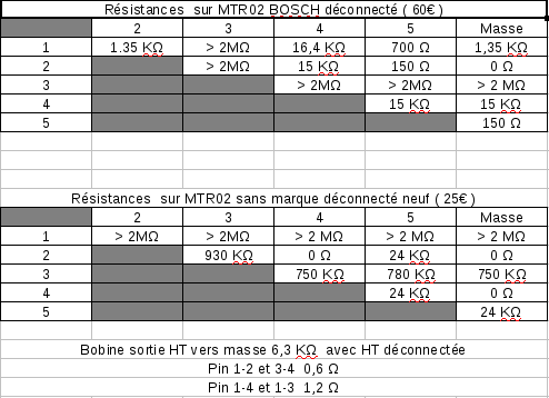

Je vais faire des comparaisons avec un neuf des que je peux en faisant une suite de mesure de résistances sur les 5 pins et les comparer.
Pin 1 à droite, pin 2 masse, pin 4 et 5 sortie modulée par l'allumeur
Je veux tout de même savoir ce qui est incriminé... :voyon:

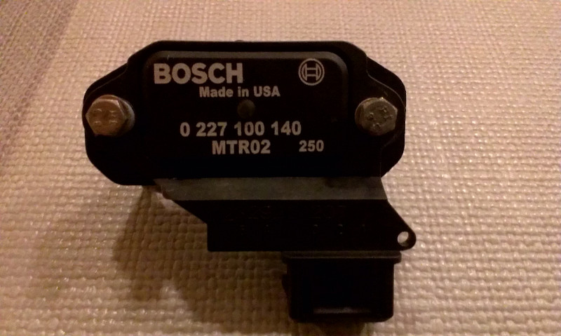

Le module Bosch fonctionne

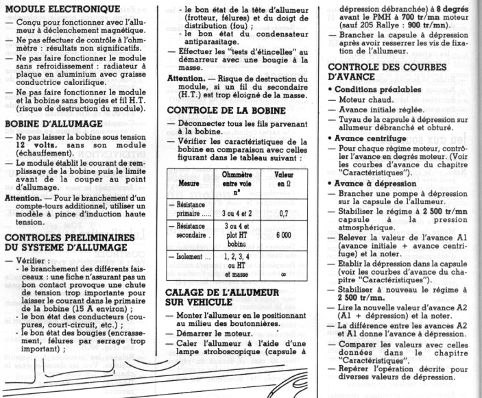

Je ne pense pas que ces mesures servent à quoi que ce soit, les valeurs sont différentes d'un modèle à un autre, elles ne permettent pas de conclure de grand chose.
Image.
Je confirme d'après la doc les mesures ne permettent pas de conclure

NB: Il ne faut pas gratter la tête de delco avec du papier de verre (utiliser en menuiserie) ou de la toile émeri ( utilisée en mécanique) ou du papier abrasif à l'eau (utilisé en carrosserie) au risque d'avoir de grosses difficultés de démarrage par temps humide. Le courant HT (10 à 15000 volt) à tendance à se barrer par les rayures. De même qu'il fuira par une fêlure (plus d'allumage du tout ou sporadique). :)

Postes des photos de ton "carburateur", à mon avis ce n'en est pas un mais un bloc monopoint avec une pompe électrique immergée dans ton réservoir. Le circuit d'essence travaille sous pression et, dans ce cas, il ne faut surtout pas monter de filtre transparent adaptable (risque d'incendie). :?
Si c'est un carburateur, tu n'as pas de pompe électrique mais une pompe mécanique à membrane. Le circuit d'appel d'essence travaille en dépression tandis que le circuit de refoulement travaille en pression.
Si c'est un mélange des deux, ça peut être une bidouille bien que je crois cependant que ça existe d'origine (pas sûr).
Si ta 205 fonctionne mieux par temps froid que par temps chaud, c'est probablement que la carburation est trop riche.
Bref ça fait beaucoup de problèmes qui méritent chacun un sujet pour que ça puisse être lisible et utile pour d'autres qui rencontreraient tel ou tel de tes soucis. :wink:
