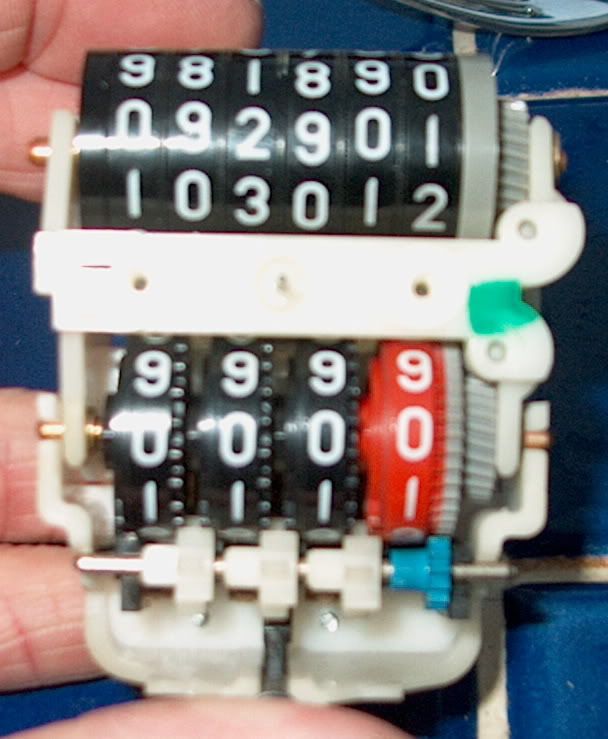

J'ai donc démonté le bloc, l'ai nettoyé, ai "updaté les rouleaux au kilométrage de ma 205 et ai contrôlé le fonctionnement de la montre (elle marche).

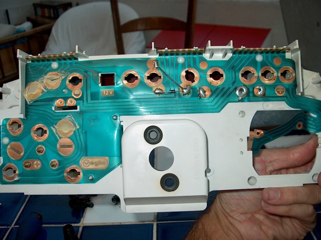

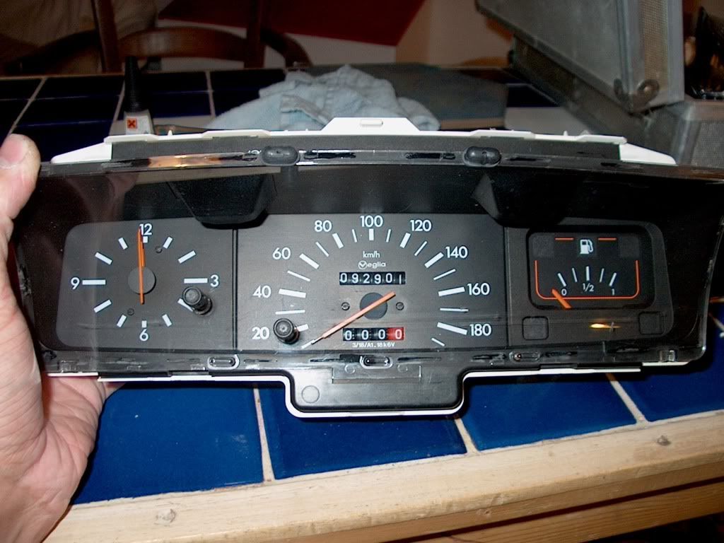

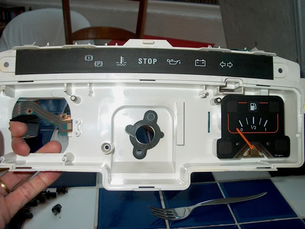

Ci-dessous quelques photos du bloc Veglia pendant et après la remise en état.
Les rouleaux (un peu chiant pour les mettre au bon kilométrage)
Démonté vu de face :
Démonté vu de dos :
Remonté :
