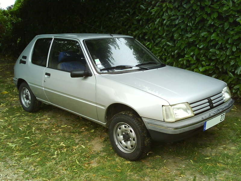

Bon ba voila depuis le temps que j’en parle, Ça y est, j’ai installé mes vitres de custodes ouvrables provenant d’une 205 GTI Phase 2.
Mes anciennes vitre ne s’ouvrant pas, j’ai décidé d’installer cette option dans un souci d’esthétique (le gros joint noir en caoutchouc !) mais surtout d’un point de vue confort car cela permet de mieux respirer dans l’habitacle de la voiture quand il y fait très chaud, et de plus, la dépression d’air dans les oreilles se fait moins sentir lorsque l’on roule les fenêtres ouvertes.
Voici les anciennes vitres basiques
La dépose les plastiques des montants arrière :
Puis on démonte la vitre en poussant le joint de l’intérieur vers l’extérieur (ici le coté conducteur)
Bouh c’est Cra-Cra tout ça !
Un petit nettoyage s’impose :
Le problème est, la plupart d’entre vous l’ont remarqué, que les joints de vitre rétrécissent avec le temps.
Comme ma voiture est entreposée dehors, le moindre jour entre ces joints et la carrosserie génère une fuite d’eau (certain ont déjà dû en faire les frais). Comme il vaut mieux prévenir que guérir, je les ai ragrandis en les chauffant au décapeur thermique et en tirant doucement dessus. Bon cela prend un bon moment avant d’arriver à lui redonner la taille adéquate. Mais le résultat est flagrant, il n'y a plus de jour entre la joint souple noir et la caisse :
Avant :
Après :
Une fois le joint mis en place, il ne reste plus qu’à fixer la vitre. Pour ceux qui ont peur de ne pas se souvenir de quelle patte de fixation se trouvait à quel endroit, Peugeot à pensé à nous en inscrivant des repères sur les plastiques:

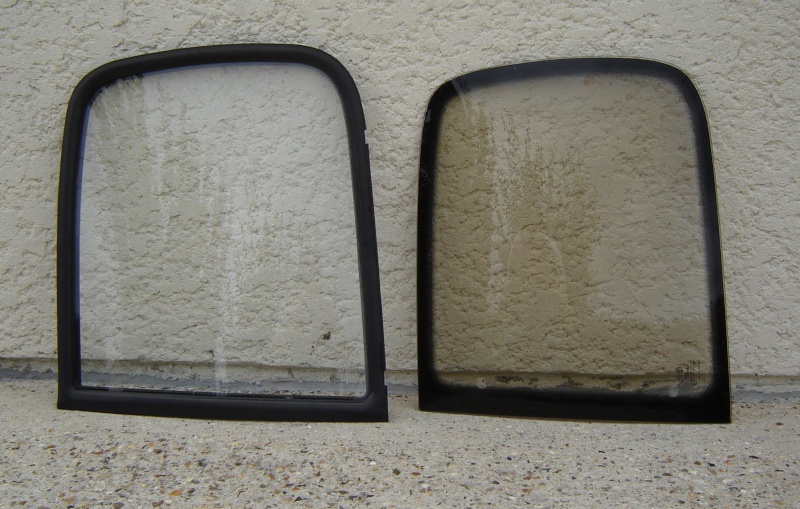

Une petite photo pour voir la différence de teinte entre les anciennes vitres et les nouvelles :
Les écrous de fixation étant gris aluminium, je les ai repeint en noir pour qu’ils soit plus discrets : 2 couches de noir brillant et une couche de vernis mat protecteur pour un discrétion assurée.

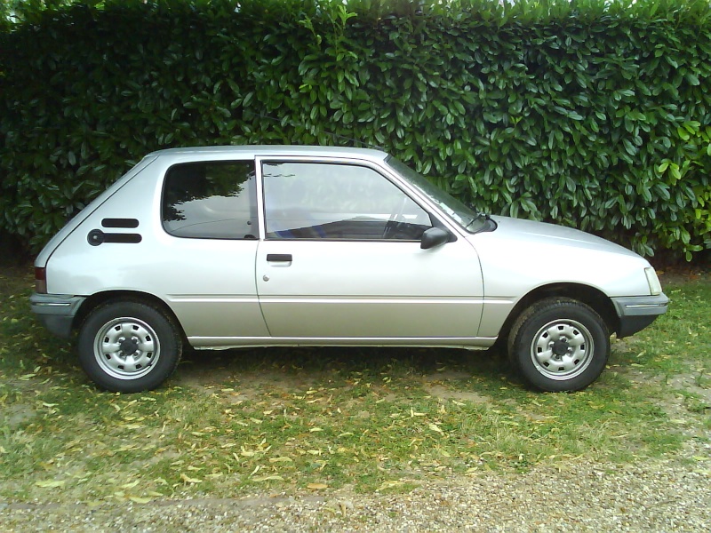

Et voila le résultat complet :

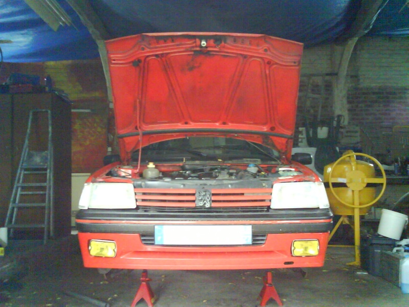

Bon aujourd’hui, résultat d’une p’tite après midi bricolage avec mon ami Axel27 :
Sa 205 avait un petit souci d’étanchéité au niveau de sa ligne d’échappement et je l’ai aidé à la remonter.
Une fois la tâche achevée et, etant donné que sa voiture était montée sur des chandelles, on en a profité pour essayer 2 de ses jantes sur ma voiture juste pour voir ce que cela donnait :
Avant : mes basiques jantes tôle chaussées de pneus 135/60/R13 (Les pneus minuscules !
Après : jantes tôle de 205 XS chaussées de pneus en 165/70/R13 (là c’est déjà mieux
Je pense que je vais installer ce type de jantes, j’y gagne en esthétique et en largeur de pneus. D’accord cela fait consommer plus de carburant mais je trouve que ça vaut le coup.
Un petit clin d’œil à sa pauvre 205 GR dépossédée de ses deux jantes avant :
Et la revoilà en mode ''Je vous en met plein les yeux'' :

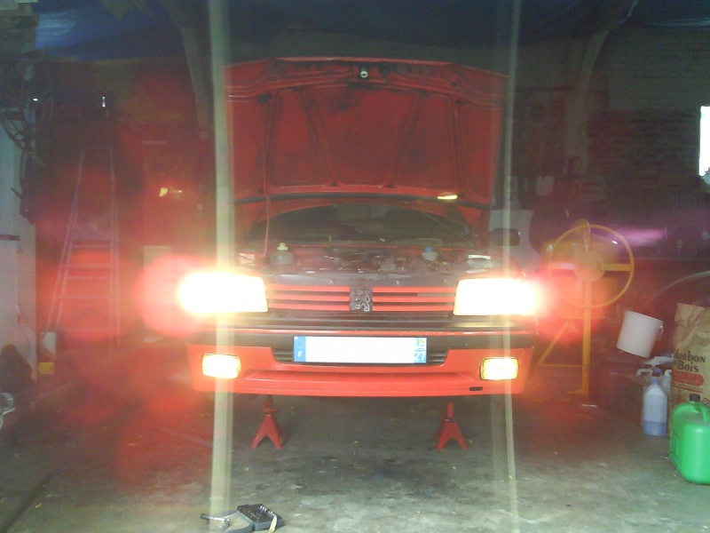

On remonte le tout et hop, un petit tour pour voir si son défaut d’étanchéité de ligne d'échappement est bien corrigé.
Ce qui nous a valu une p'tite photo délire dans mon rétroviseur :
