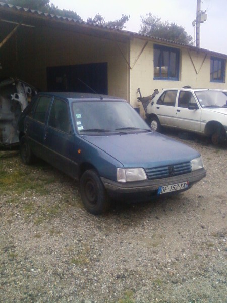

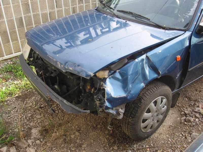

C'est donc une 205 Génération immatriculée le 24 Février 1998, motorisée par un 1.9L D atmo. Son premier propriétaire l'a acquise chez un concessionnaire de Figeac, dans le Cantal. Je l'ai ensuite acquise en 2005, avec 44 600 km, dans une grande casse de l'Aveyron, avec une procédure VEI. Elle avait subi un choc AVG violent causé par une casse du maître cylindre de frein. La caisse était complètement tordue ...

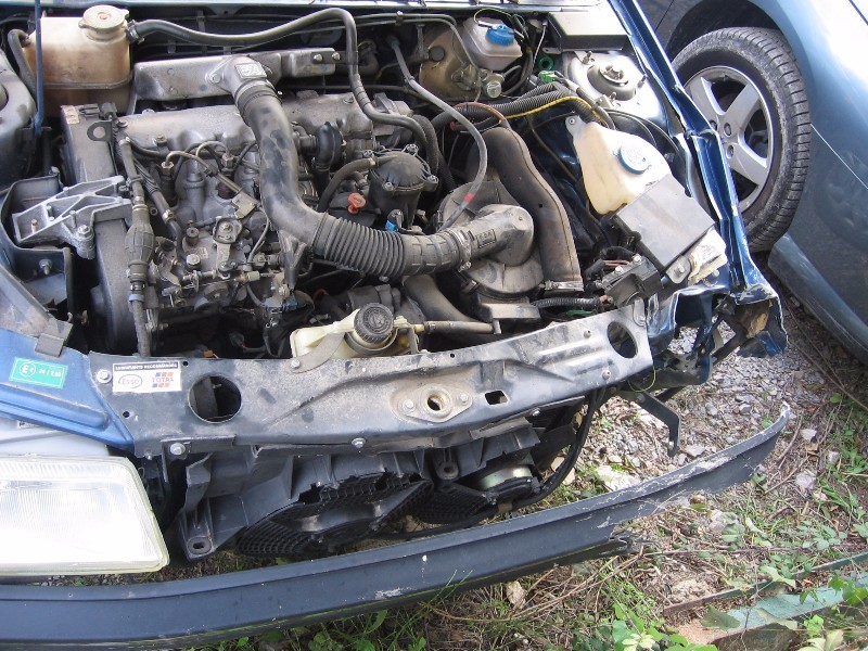

Donc, début du démontage pour inspecter les dommages :
Et là, c'est le drame :
La caisse est bien HS, avec ce gros pli au niveau du tunnel de tringlerie ... Mais cela ne me fais pas peur ! :D Etant donné qu'à cette époque je suis apprenti carrossier et que mon patron de l'époque est très habile de ses mains ! :lol: La 205 sera donc achetée par le garage et remise en état en suivant la procédure RSV (VEI actuellement). De plus, en 2005, elle n'était âgée que de 7 ans, donc c'était encore une bonne opération au vu de son excellent état (hormis le choc) et de son très faible kilométrage ! :bien:
La procédure est lancée, et l'expert impose le remplacement de la caisse par une neuve, ainsi que le berceau. Une caisse neuve va donc être commandée chez Peugeot et repeinte !
- Caisse Nue : Ref : 7053 72, Prix : 1394,02€
- Berceau : Ref 3502 A1, Prix : 434, 28€
Ce seront les seules pièces neuves imposées par l'expert, tout le reste pouvant être remplacé par de la pièce de réemploi. Je n'ai malheureusement pas de photos de ces travaux, mais une fois finie, après une peinture complète, voici le résultat :

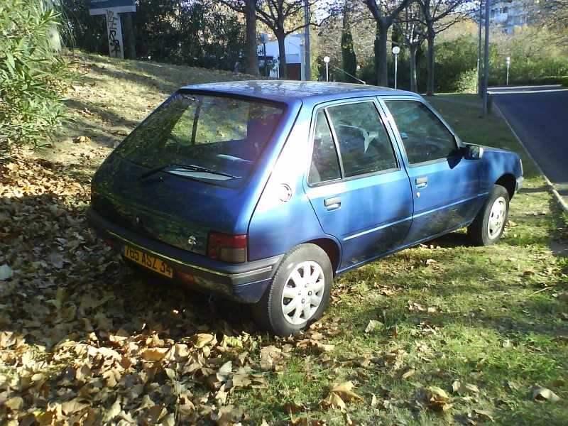

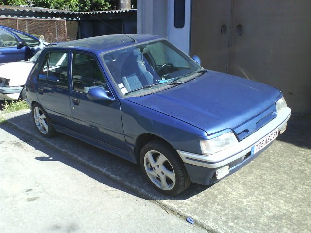

Elle m'a accompagné pendant de nombreux kilomètres !

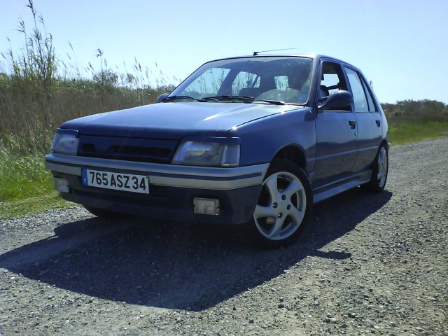

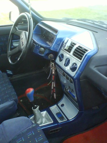

Puis elle a eu droit à un peu de personnalisation (Je sais, j'étais jeune et con :rirejaune: !)

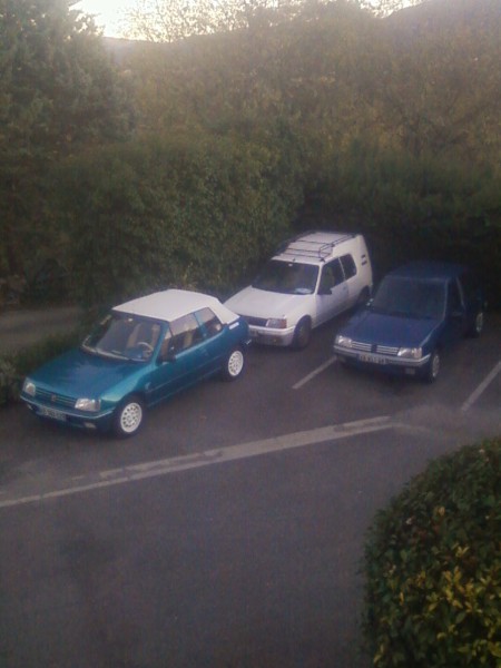

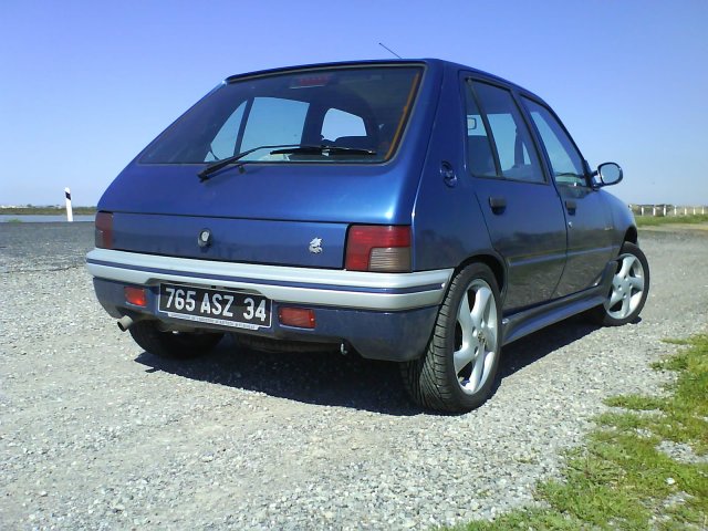

Tout cela a bien évidemment été remis d'origine depuis ! La voici récemment, accompagnée d'une SN TD rouge :

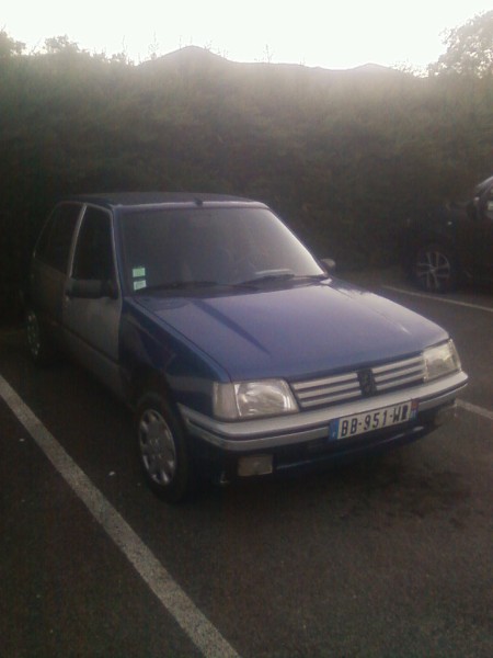

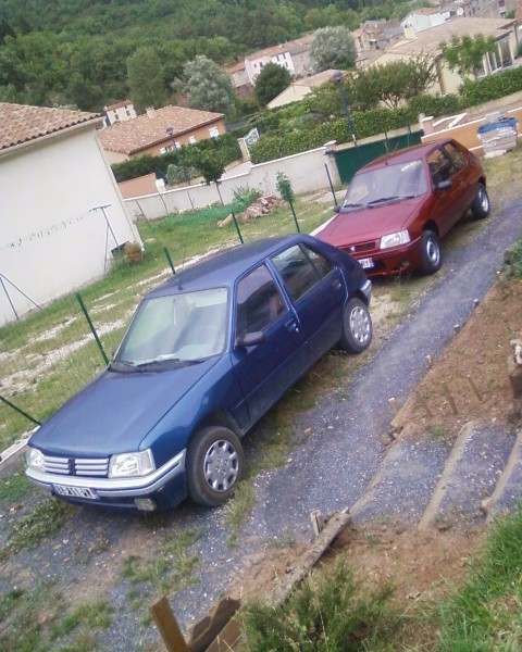

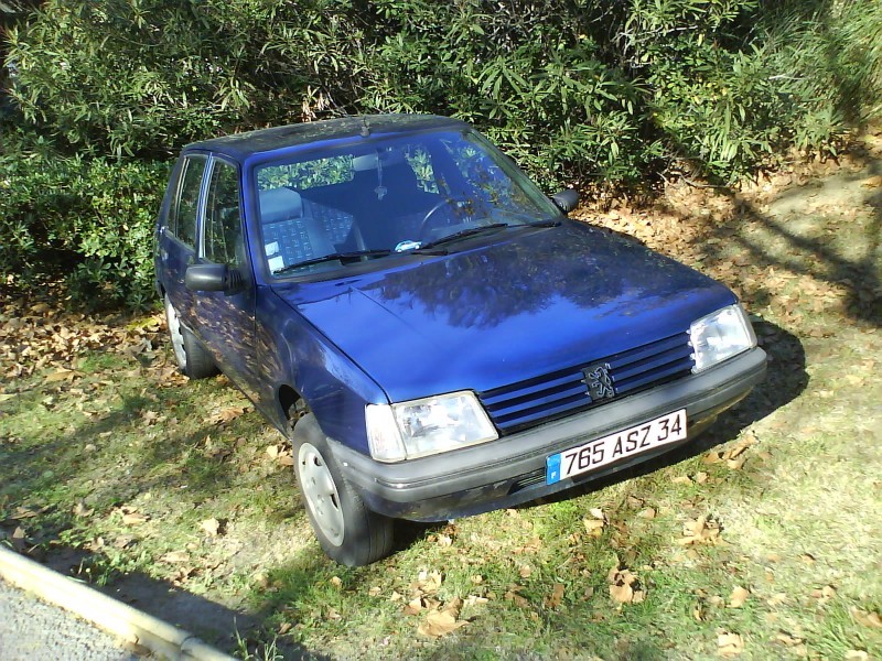

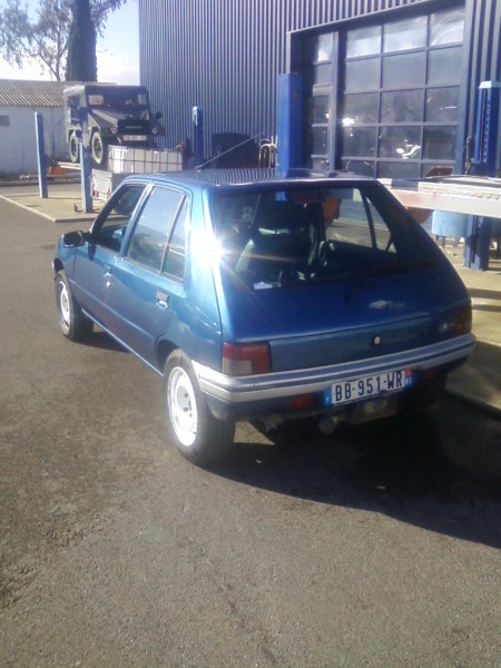

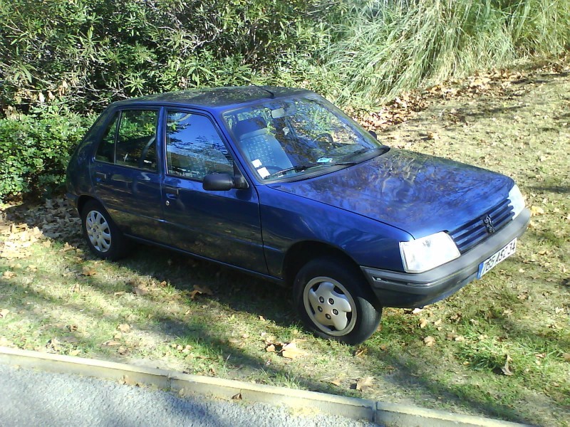

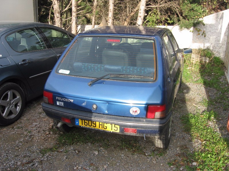

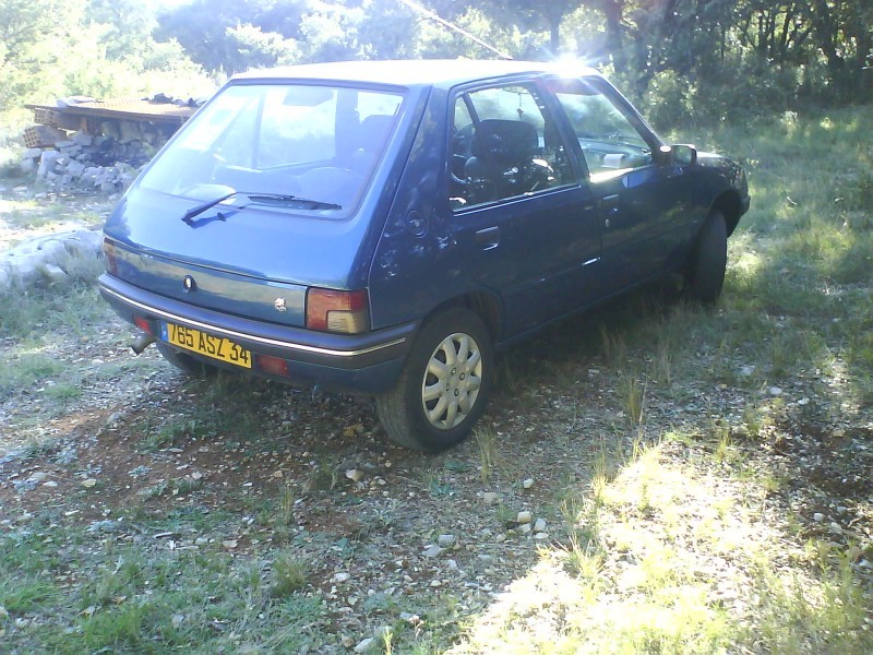

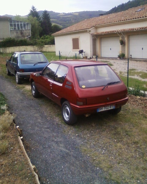

Et la voici de nouveau entre mes mains, 7 ans après ! :) Et rapatriée chez moi :

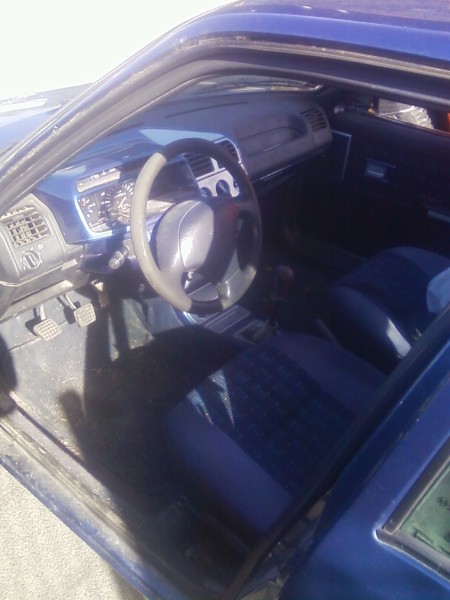

Elle n'est plus de toute première fraîcheur ... Les affres du temps et le climat du Tarn et de l'Aveyron ont eu raison de sas superbe d’antan ...
Suite a diverses problèmes, les 2 portes D ont été remplacées par mes soins, mais des problèmes de place, et temps et d'argent ont fait que je n'ai pas peu les peindre
L'intérieur est quand à lui très abîmé, suite à plusieurs entrées d'eau, notamment des joints de portes, rétrécis et mal montés, qui n'assuraient plus leur fonctions. de plus, ma banquette AR a eu le droit de recevoir le popotin de mon labrador de nombreuses années, avec les poils qui vont avec ! :lol:
Il y a donc une belle liste de choses à faire pour la rendre plus présentable :
- Remplacement de l'alternateur (Voyant batterie allumé)
- Détection des entrées d'eau (Joint de hayon, serrure de hayon et joints de portes AR)
- Remplacement des 2 portes D, grise et marron, par des portes bleues
- Remis en état de la centralisation (moteur ARD manquant)
- Remplacement de la moquette et des isolants
- Remplacement de la console centrale, et de tous les plastiques intérieurs peints par des éléments noirs
- Remplacement des 4 panneaux de portes
- Remplacement des 2 joints de portes AR et du joint de Hayon
- Remise en état de la tringlerie de ventilation
- Remise en état de l'éclairage de coffre (fils coupés)
- Gros nettoyage intérieur
Il y a un peut de taf en perspective, mais heureusement, un ami 205iste a pu récupérer une 205 Génération 1.4L de Décembre 1997 !
Avec malheureusement plusieurs CG en retard, elle servira de donneuse pour la mienne ! :) Il ne me reste plus qu'à m'y attaquer ! :rirejaune:

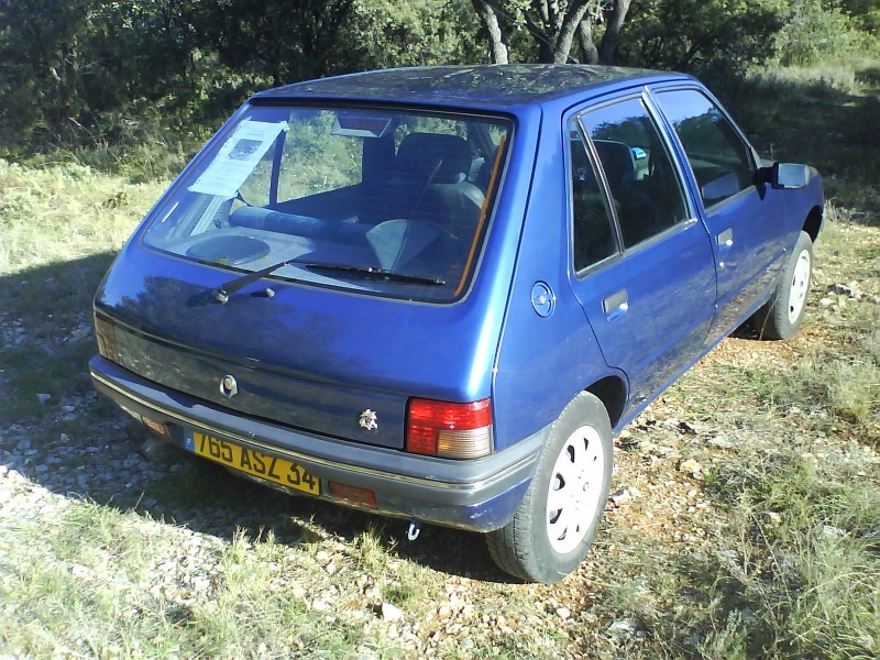

Salut à tous ! Voici quelques news de cette petite Génération ! :)

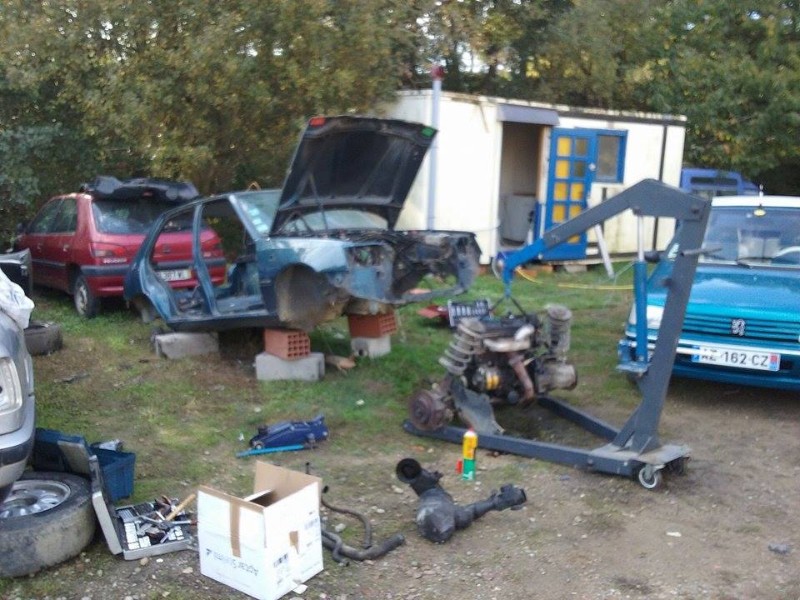

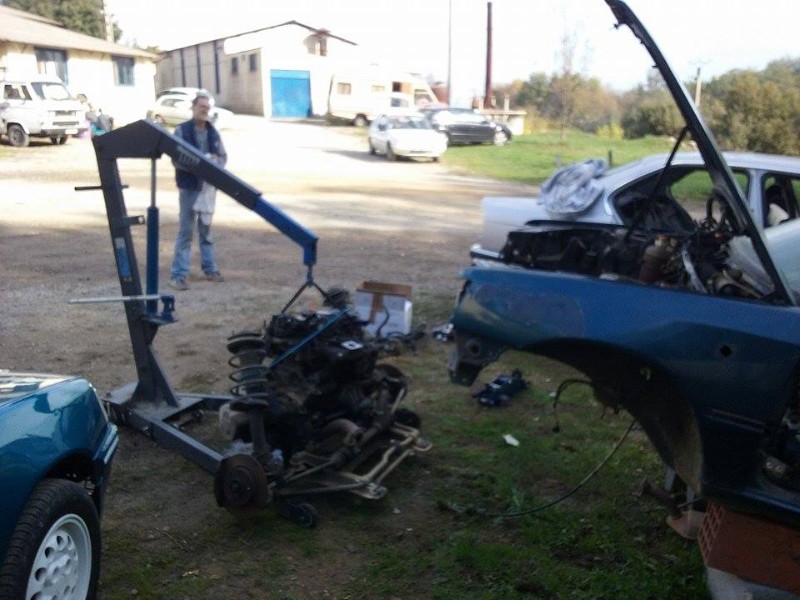

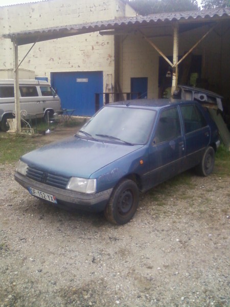

Tout d'abord, la Génération donneuse a tout donné, justement ! :lol:

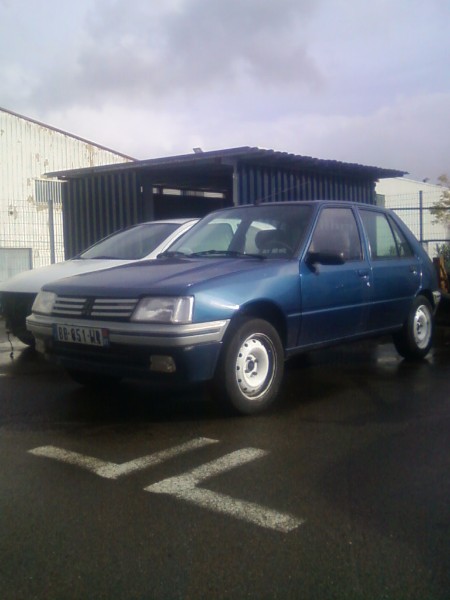

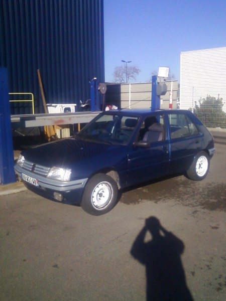

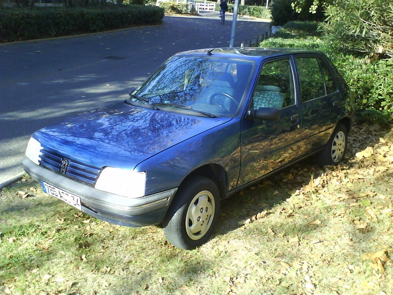

Malheureusement, le manque de place nous a empêché de garder la caisse, qui était super saine :roll: Maintenant que les pièces sont démontées, on va pouvoir commencer le remplacement de tout ça ! :) Déjà, la Gégé a troqué ses roulettes en 13" avec pneus morts pour des tôles blanches en 14" avec pneus bons que j'avais en stock :
Après un petit lavage :

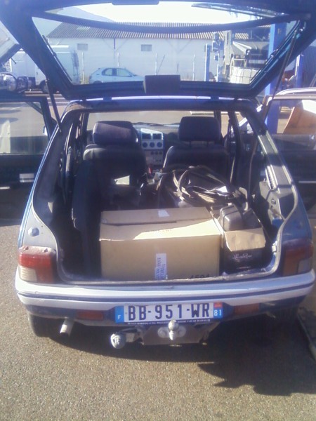

Dans le coffre, une partie des pièces prélevées sur la donneuse :

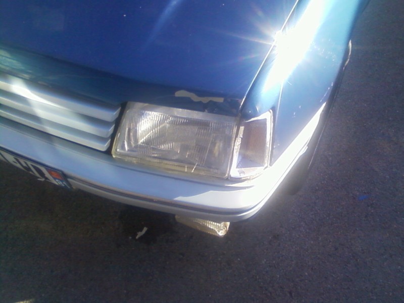

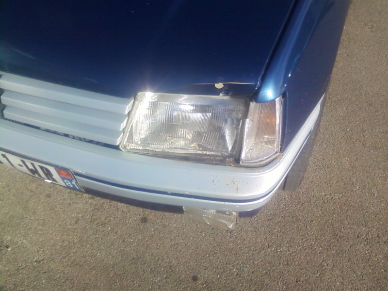

On continue ! :) Au passage, petit accrochage sur un parking ... Phare et cligno cassé, et capot tordu ...
15 min et un phare plus tard, voilà le résultat ! Vivement le complet !

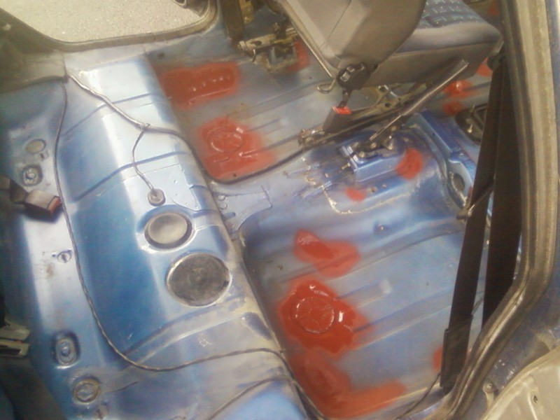

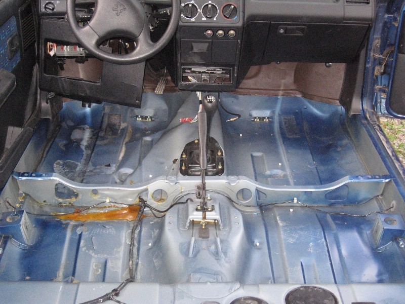

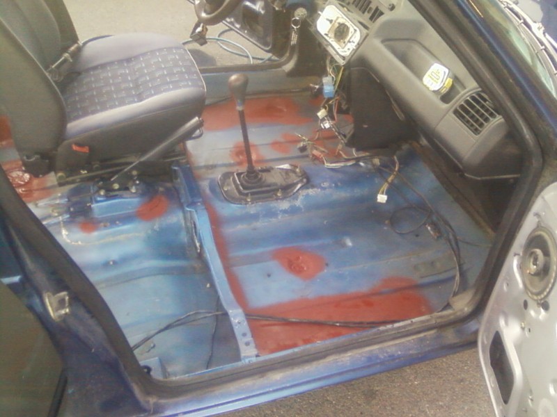

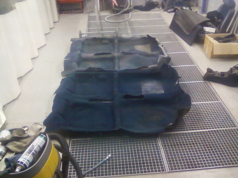

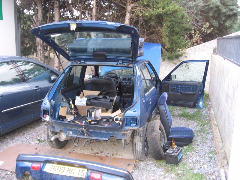

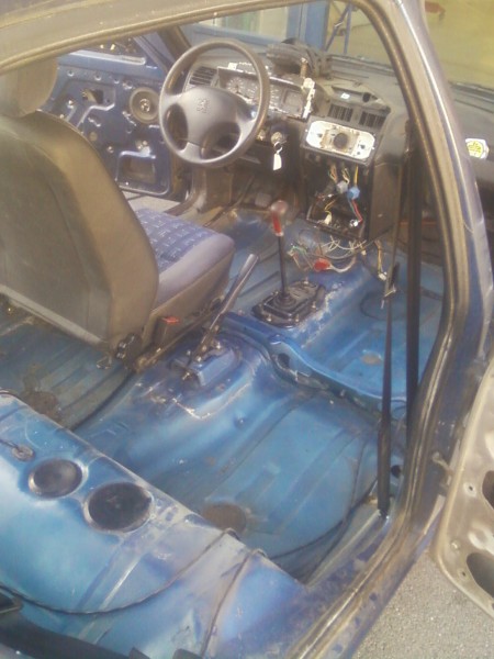

L'intérieur entièrement démonté (juste le siège conducteur pour conduire !) pour pouvoir assécher un peu la 205 ! Les isolants complètement imbibés d'eau et détruits sont partis à la poubelle ...

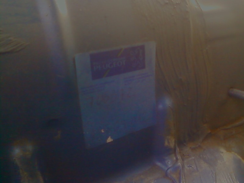

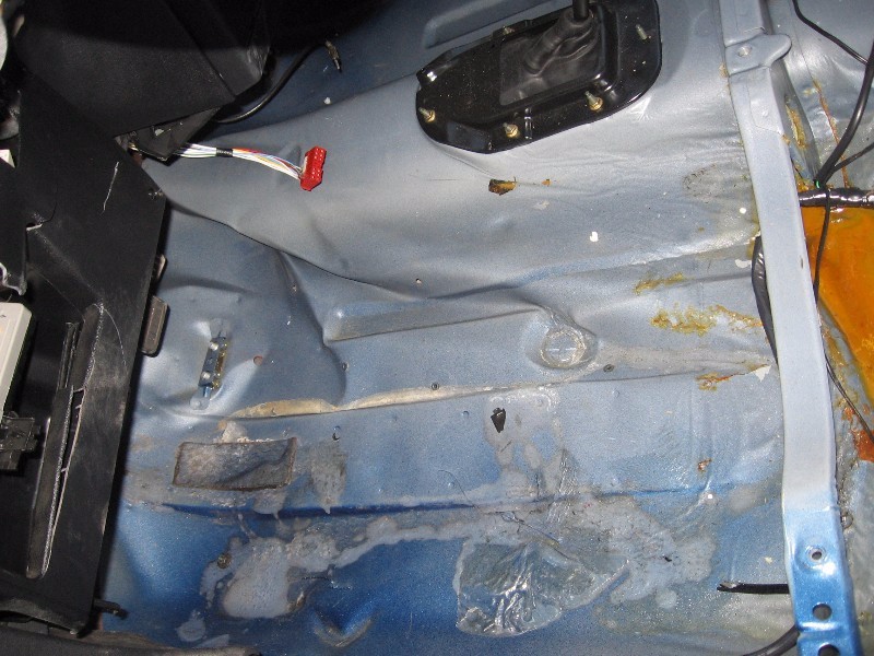

En démontant, on retrouve des souvenirs ! Ref : 7053 72 correspondant à la caisse nue !
Redressage, et traitement des points de rouille à la peinture antirouille

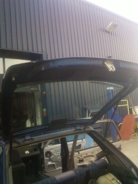

Ce joint de hayon pendouille depuis plusieurs années ... Avec quelques agrafes, on va remédier au problème !
La moquette d'origine, complètement délavée, est au font. Elle sera remplacée par celle de devant, provenant d'une Sacré Numéro, et fraichement nettoyée au Tornador
Dès que je retrouve des isolants corrects, elle retrouve sa place !
