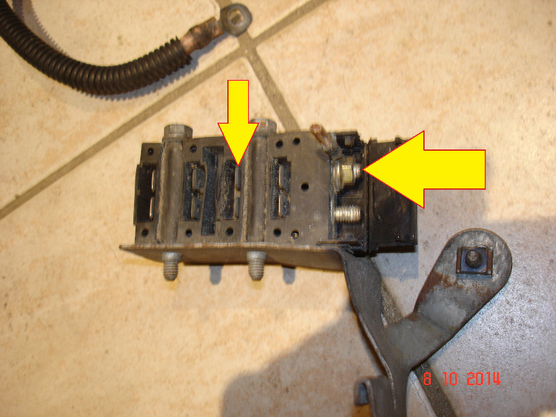

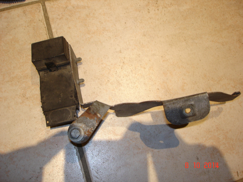

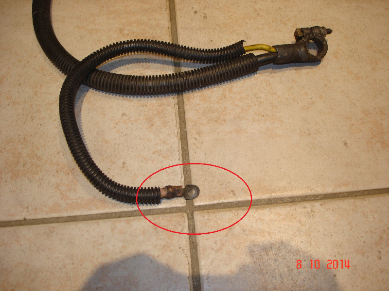

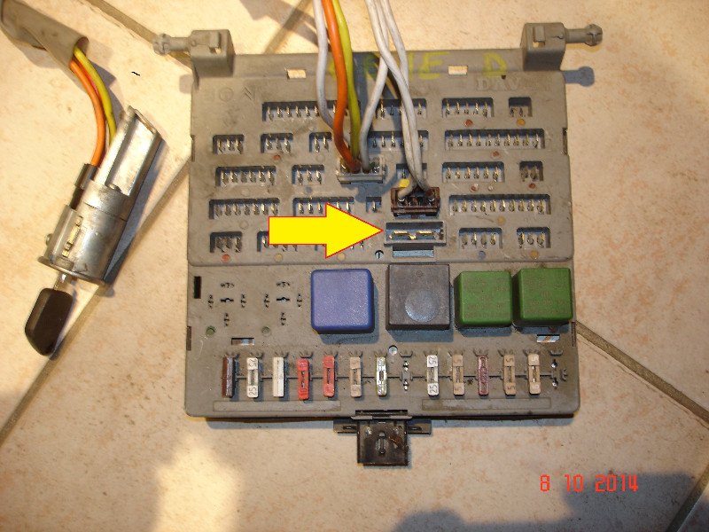

Christian,
suite a ton appel, j'ai regardé un peu dans mon stock et voici ce que j'en pense:
cette première photo montre la platine sous le volant, là ou tu as les fusibles les 2 connecteurs que j'ai raccordé correspondent aux fils du neiman, peu de risque que ton problème vienne de là, mais verifie bien la connexion montrée par la flèche;
c'est normalement 2 gros fils marrons
et ils doivent venir depuis la platine fixée sur la traverse avant dans le compartiment moteur, et c'est probablement de là que vient ton souci puisque tu as " gratté" par là en changeant ton radiateur:
vue de dessous , tu as un cable qui vient directement du plus de la batterie et se raccorde par oelliet,
et les 2 fils marrons cités plus haut doivent se raccorder sur les fiches, il y ya un risque de mauvais contact à ces 2 endroits.
j'espère ainsi que tu règleras ton problème sur cette voiture plus belle de jour en jour!
