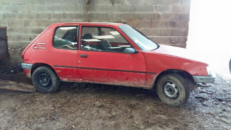

Voici les photos de la bête:
Je vous l'accorde, un peu de travail...
En l'attende de vos commentaires, au plaisir. Antho

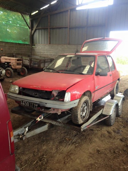

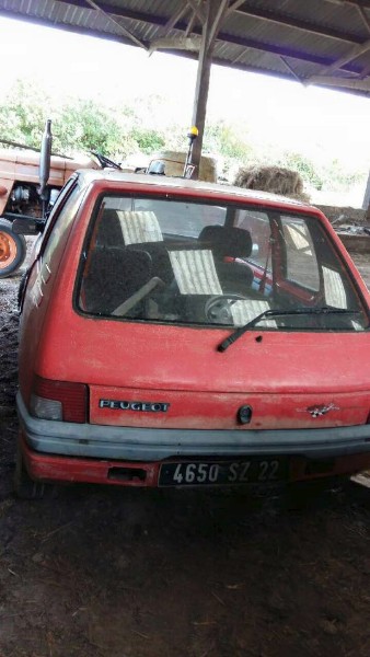

Bon petit bilan de l'achat...
Extérieur:
=> Face avant a revoir complète, tôle de phare a changer, l'ancien proprio l'a complètement défoncé en tirant dessus.
=> Peinture Complète.
=> Toit ouvrant a changer car siliconé.
=> Par choc avant et arrière a trouver ( Quitte a y être pc avant style xs avec LP).
=> 4 petites jantes de GTI 1.6.
=> rajouter vitre arrière entre ouvrable.
=> Quelques petits mastics par ci par la...
=> Pourquoi pas un petit capot de 205 Automatique?? En gardant bien entendu celui d'origine au cas ou...
=> Nouvelle déco "champion neuve"
Mécanique:
=> Tout a revoir !!!!! Il manque des pièces, l'embrayage est HS, ce n'est pas la boite d'origine (elle a la virgule des boites montée en injection pour le capteur PMH).
=> Le plus simple sera de démonter la méca et de faire le point.
Intérieur:
=> Tableau de bord a revoir ( casquette fissurée, partie starter a revoir également)
=> Remplacer sièges avant...
Par contre son intérieur est super sympa (ciel de toit noir, vitre elec, et j'en passe...).
Une petite photo du chargement...

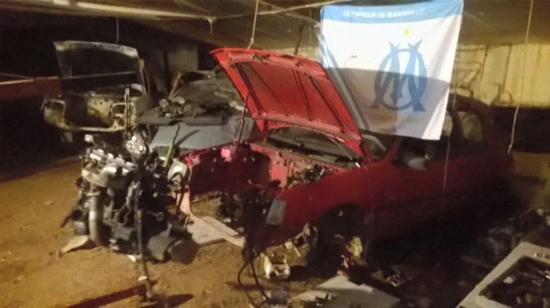

Salut a tous, des nouvelles de l'avancement du chantier, on a pas trainé lol.
Une petite dépose de méca pour y voire plus clair et nettoyer le compartiment moteur.
Allez place aux photos...
Un peu d'avancement de prévu ce weekend.
