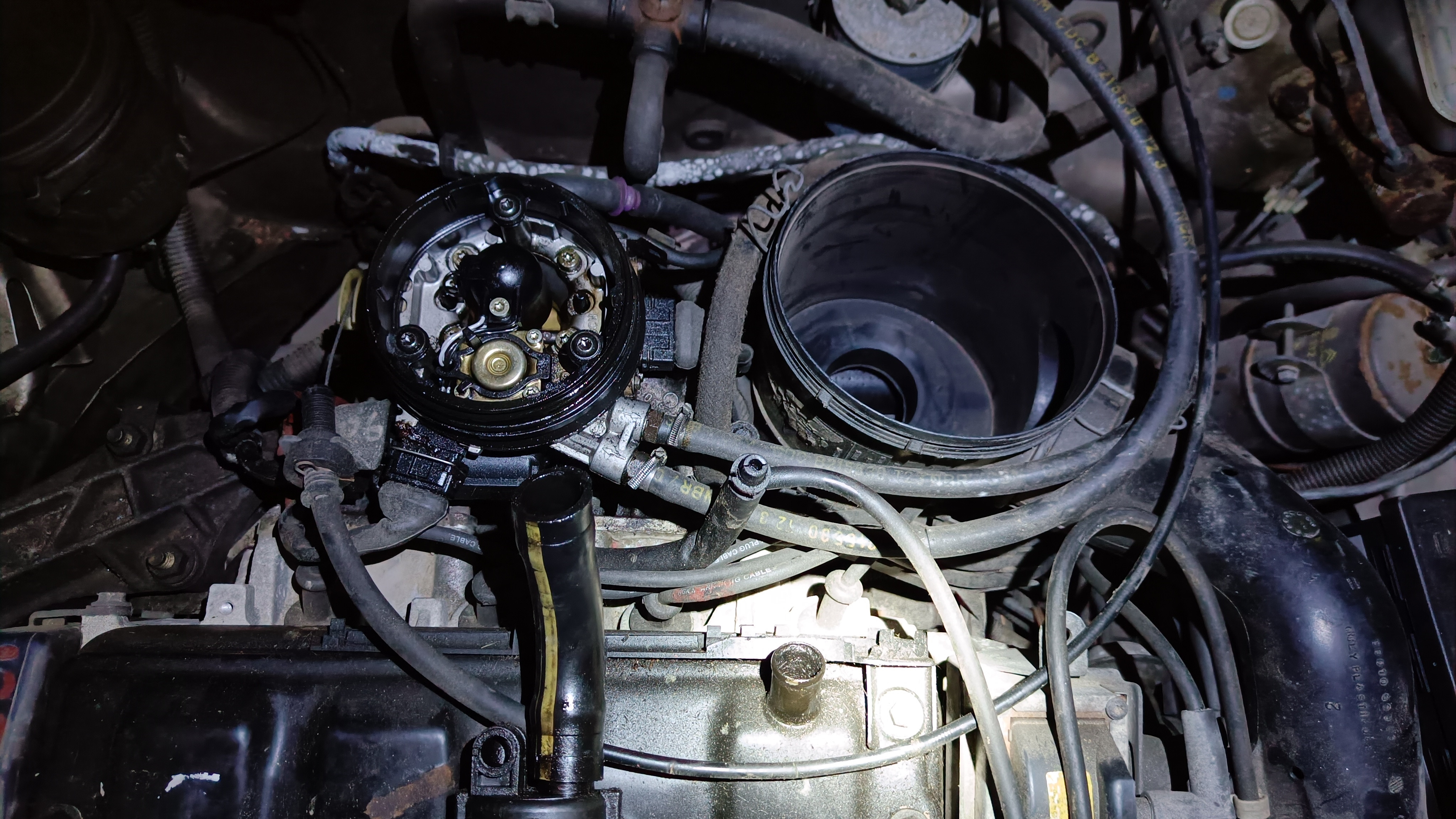

DVL a écrit : dim. 30 nov. 2025 11:20 Vu la photo du compartiment moteur, c'est un TU à injection monopoint que tu as.
Donc pas de carbu, pas de tête de delco et pas de starter.
A la place il y a un calculateur au niveau de la boite à gants et un allumeur transistoré à capteur magnétique + un module électronique et une bobine haute performance.
Donc du coup, pas facile de te proposer des réponse pertinentes si tu nous fait de telles feintes!
Par conséquent, il ne reste plus grand chose de pertinent dans mon précédent message, hormis peut être éventuellement le régime de ralenti et la durite du mastervac... Ou bien autre chose... :tristounet:

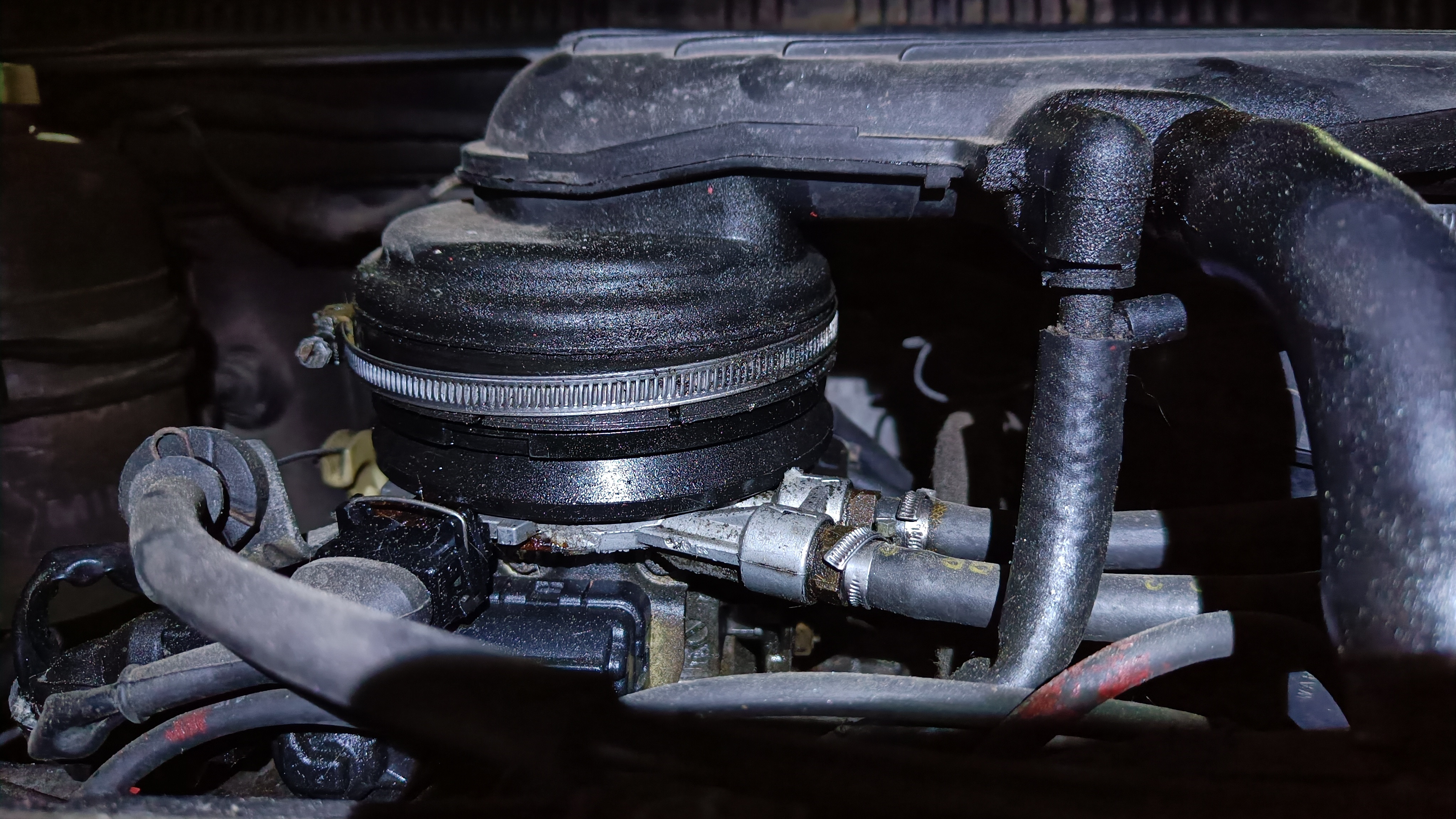

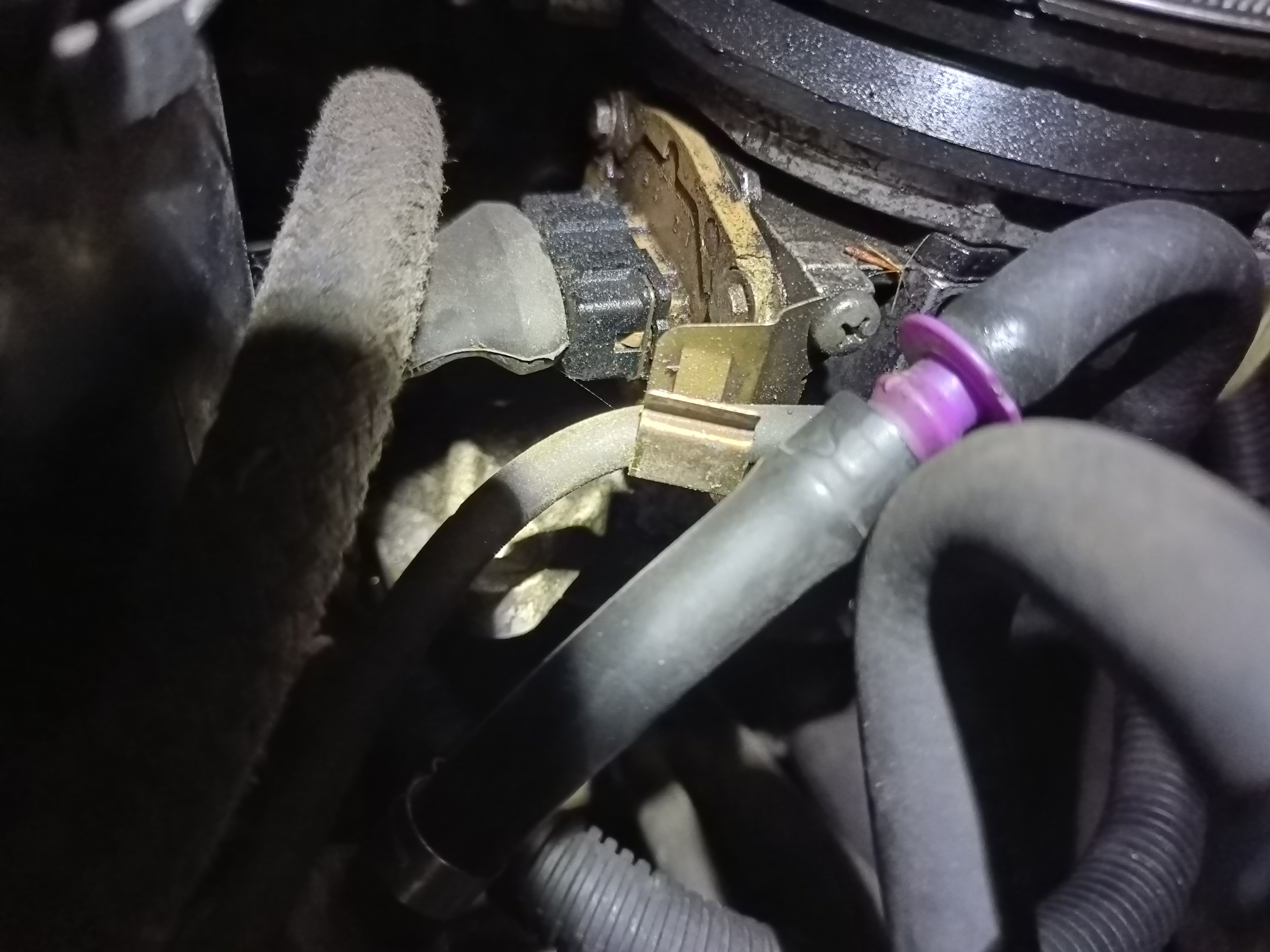

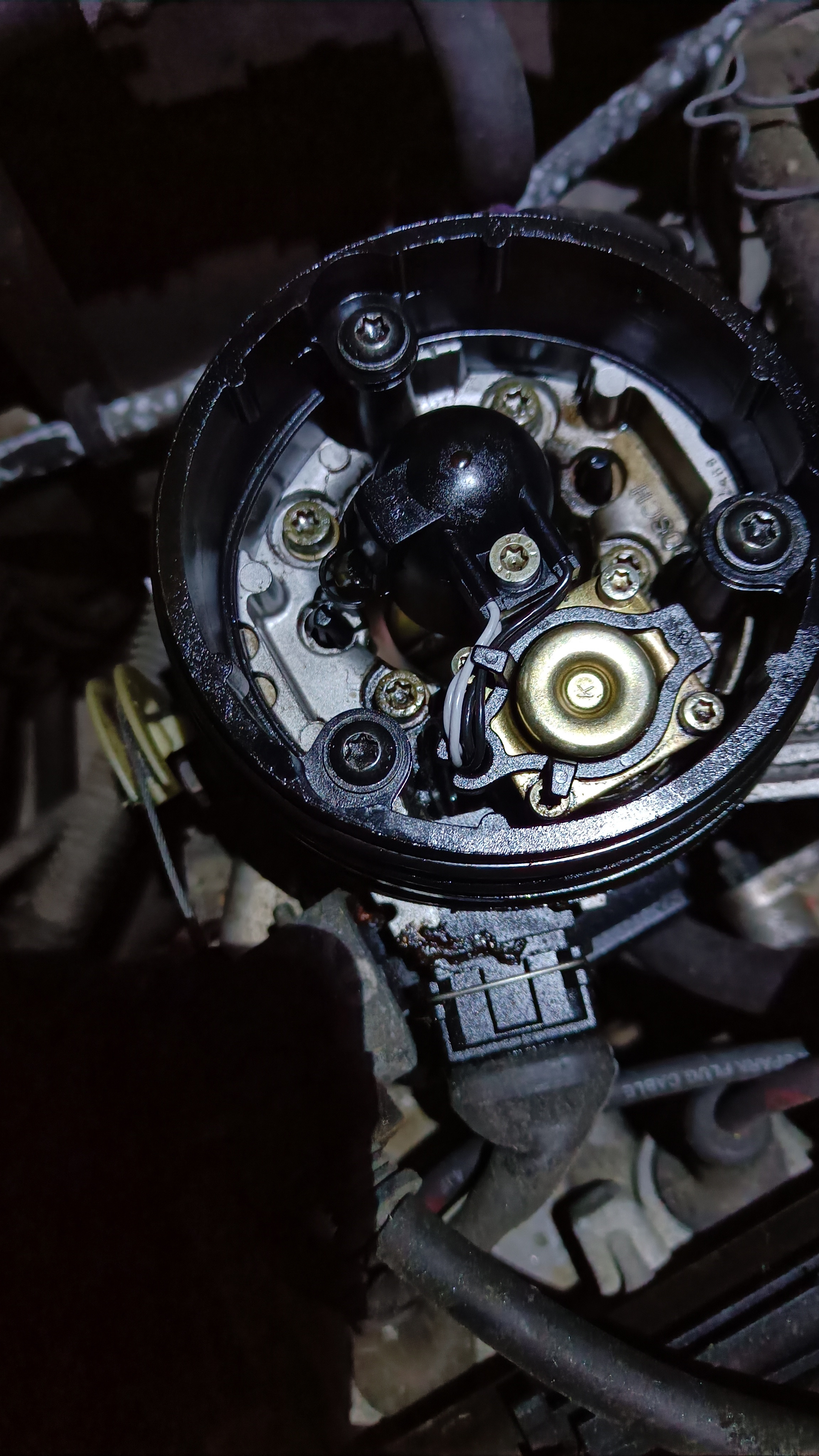

Voici les photos de mon "truc" qui peut être bien un injecteur monopoint.
