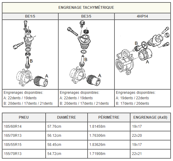

Le compteur de vitesse de la DT triche de 8 à 9 km/h en plus. Du coup j'ai tendance à me trainer.
Le compteur de vitesse de la GTI triche de 4 à 5 km/h en moins. Ce qui est plus gênant vis à vis des radars.
J'ai trouvé ça sur le site dethomaso (une vraie bible !).
Va falloir que je mette les mains dans le cambouis pour checker ce qui est installé...

gpe
Messages : 1128
Re: 205 Dturbo AM92 de hdmanillac
Message par gpe »
En fonction de la marque du compteur la précision change. A ce que j'ai constaté les Veglia sont plus précis que les Jaeger.
205 XS de 1992
205 GR de 1985
GrosRobert
Messages : 209
Localisation : Saint Nazaire
Message par GrosRobert »
sur mon compteur jaeger (pas luxe) j'ai le même problème que toi presque 10% d'erreur

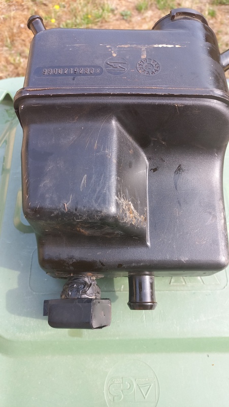

Tiens, hier mon fils rentre avec la Dturbo et me dit qu'elle fait un bruit d'enfer sous capot.
Je vais voir et en effet y'a un espèce de crissement strident difficile à localiser entre l'arbre à cames et la pompe à vide (à courroie). Aie, ça sent pas bon...
Je vérifie les fluides par reflexe. Huile ok. Eau ko. Le réservoir est plein à moitié et la couleur est vraiment orange rouille. La sonde doit être HS car pas l'alarme au TdB.
Je démonte le bocal, et en effet la sonde a déjà été bricolée, comme tout ce qui tombe en panne sur cette caisse. La sonde est indémontable. La photo parle d'elle-même...
Je nettoie le bocal et remonte le tout puisque un bocal neuf est introuvable. Pas le choix.
Le bruit est toujours présent. Je suspecte la pompe à vide. Je prie même pour que ce soit elle et pas plus grave.
Je détends la courroie et démarre et là plus de bruit. Bon ouf rassuré. Un peu d'huile dans le biniou et c'est reparti.
Grosse frayeur quand même !...
