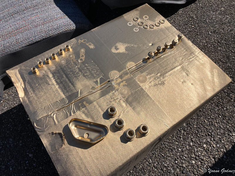

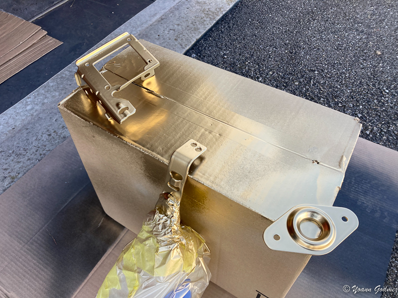

Quelques images du faux bichromatage, après un bon décapage de la visserie, apprêt léger, je passe deux couches fines de peinture OR de chez Carter Cash, 2.90€ l'aérosol et c'est le meilleur rendu que je connaisse... imbattable !
Sur mes premiers tests j'ai eu la main un peu lourde, il faut vraiment des couches fines. Et surtout ne pas vernir.
N'est-ce pas joli tout ça ? ::d
L'illusion est réussie en tout cas.

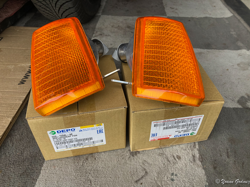

Maintenant passons au sujet des clignotants avant, le clignoteur de nos amis belges.

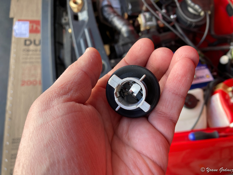

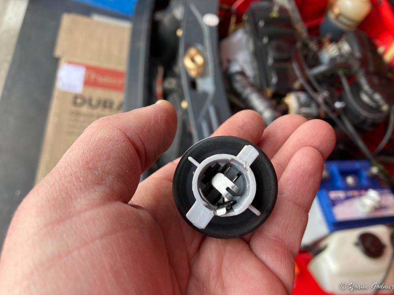

J'ai voulu tester les reproductions qu'on trouve partout. Comme il fallait s'y attendre, c'est pas top...
Au niveau éclat, c'est flashy mais ça passe. Par contre les ajustements, c'est le pompon. Ca jointe mal l'aile, le phare se clipse très mal (recalage assuré au CT), et à quoi sert la patte en trop qu'il faut couper...
3 fusibles grillés à la suite avant de trouver la raison... les deux pattes qui se touchent dans le porte ampoule.
Et c'est vendu comme ça :roll:
C'est mieux ainsi :
Je me mets en recherche d'une solution d'origine parce que ça ne me va pas DU TOUT.

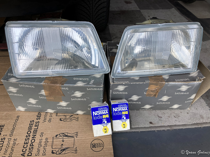

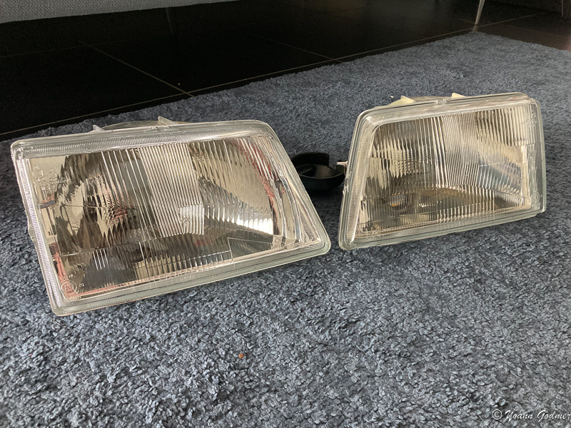

Pour les phares, j'en ai trouvé une paire neuve d'époque du troisième fournisseur d'origine.
Il n'y avait pas que Valeo et Marchal, il y avait aussi Saturnus (marque slovène).
Franchement la qualité est top, meilleure que les Valéo (qui a dit que ce n'était pas difficile ?...)
Comme c'est aussi souvent le cas avec les LP SIEM neufs d'époque, avec le temps les joints "dégazent" et opacifient les vitrages par l'intérieur. Donc nettoyage dans un bain d'eau + vinaigre, puis rinçage à l'eau déminéralisée pour éviter les traces.
Ils sont bien beaux !
A suivre... :wink:

Il manque peut-être une légère irisation sur le faux bicromatage mais 2.90€ c'est difficile à battre.
Sympa les feux Saturnus :bien: Sur 309 en plus des Marchal on trouve quelques SIEM, ils ont un cache en tôle devant l'ampoule H4 comme les longues portées :suspect:

Pour du bichromatage du pauvre ça me convient très bien ::d
D'autant plus que ça tient bien dans le temps, et ça je ne m'y attendais pas.
Les Saturnus ont aussi le petit cache devant l'ampoule, comme les SIEM jaunes effectivement...

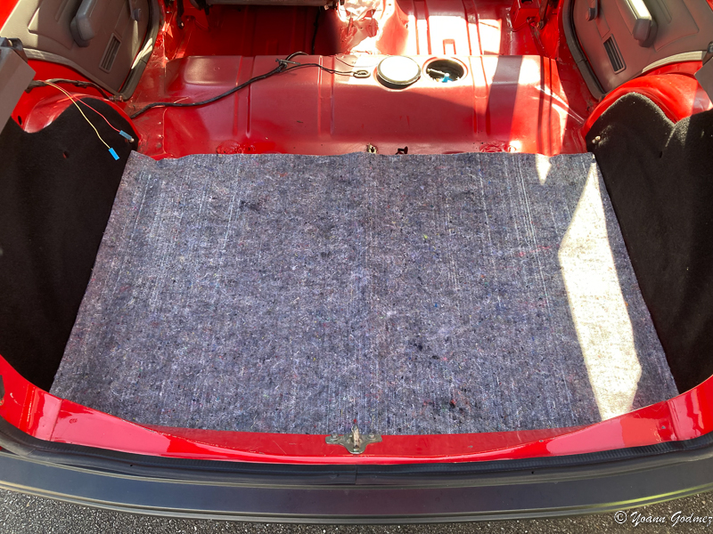

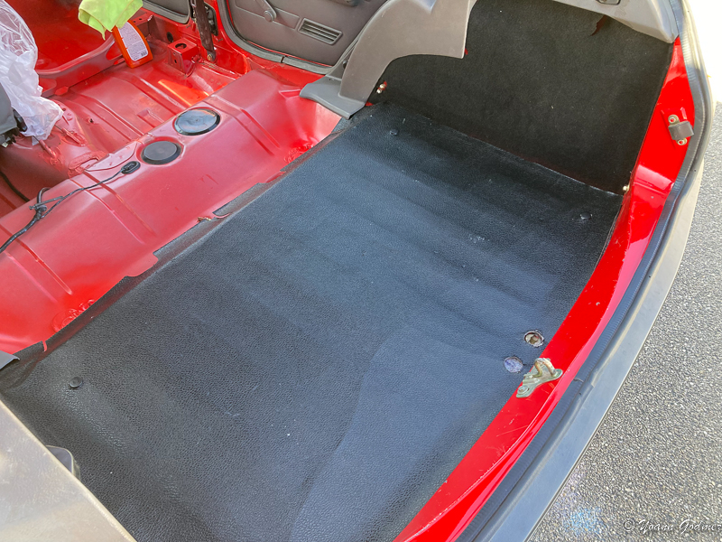

J'ai commandé des moquettes latérales de coffre, collage à la néoprène en aérosol, rien à dire.
J'ai aussi commandé un isolant de coffre puisque l'origine avait bu la tasse au fil des ans.
Là par contre c'est franchement de la camelote... les cotes sont bonnes OK, mais il est beaucoup trop fin. Je pense qu'il ne dépasse pas 10mm alors qu'il en faudrait 20.
A reprendre ailleurs donc...
Ensuite il fallait faire quelque chose pour le tapis de coffre qui était encore en mode campagne.
Donc un bon nettoyage et un coup de Koch Chemie Gummifix (spécial caoutchouc intérieurs) lui donneront meilleure mine :

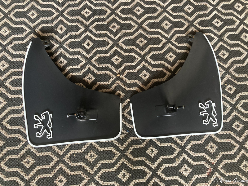

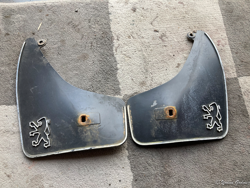

Et pour finir ce post, voici la remise en état d'une paire de bavettes avant plus très fraiches...

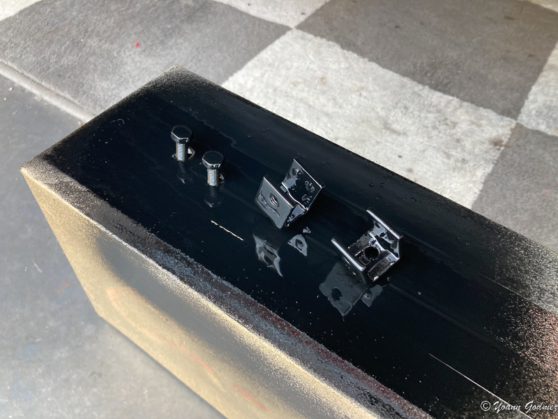

Déjà un bon décapage et peinture des fixations
Un nettoyage grossier fait apparaître que quelqu'un a peint la voiture bavettes en place...
Ca part au diluant heureusement...
Et voici nos amis les bavettes après une remise en état des parties blanches (feutre peinture indélébile), produit caoutchouc.
Impeccable :D

3dfx a écrit : dim. 22 févr. 2026 14:56 Et voici nos amis les bavettes après une remise en état des parties blanches (feutre peinture indélébile), produit caoutchouc.
Impeccable :D
Salut, :hello:
Au top, comme toujours ! :D
Je ne connaissait pas ce modèle de fixation de bavette. :voyons:
Sans doute pas d'origine mais avec l'avantage de ne pas garder la saleté et l'humidité. :bien:
Tu n'as pas prévu d'en mettre à l'arrière ?
Encore une auto qui va finir plus neuve qu'à sa sortie d'usine. :wink:
