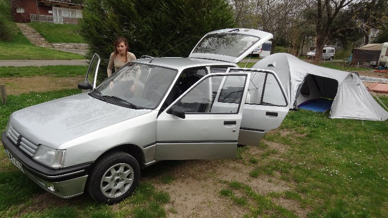

Sympa cette GR. J'aime bien la couleur, et les jantes lui donne un petit look sympa :bien:
