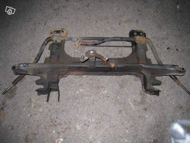

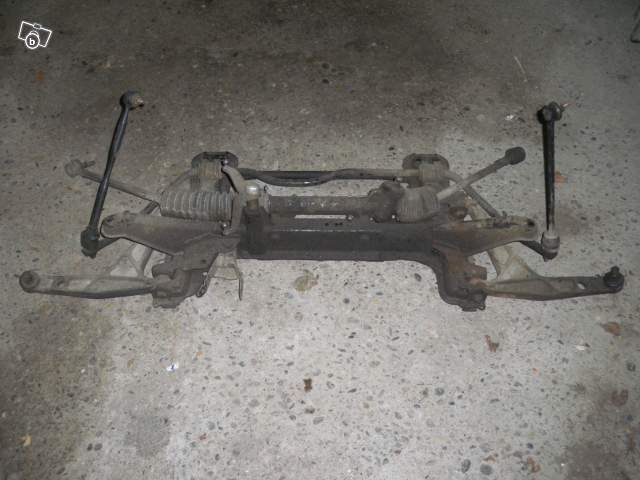

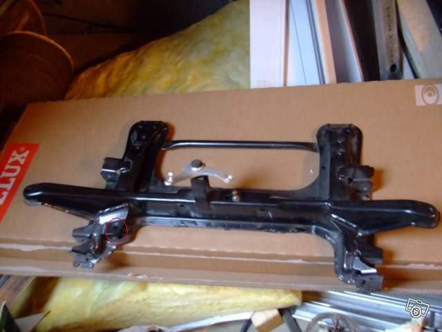

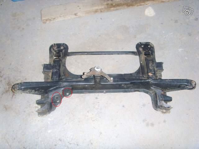

Illustration ... :
Berceau XU Traingle (un seul point de fixation pour le silentbloc)
Berceau XU Traingle (double point de fixation pour le silentbloc)
Berceau XU Bras (double point de fixation pour le silentbloc)
Berceau TU Traingle (Rallye) On voit que les TU sont pris sur le trou le plus au centre et XU le trou le plus près du bras :bien:

:merci: Lionel pour avoir illustrer ce que j'ai ecrit plus haut :bien:
Sinon on voit aussi la difference entre la rotule de renvoi de tringlerie de boite berceau XU et TU :bien:
Pour le dernier berceau je sais pas ou tu l'a trouve mais il est magnifique, tu as vus la barre stab fixe sur les triangles au lieu des amortos et le tout monte en rotule uniball :love:

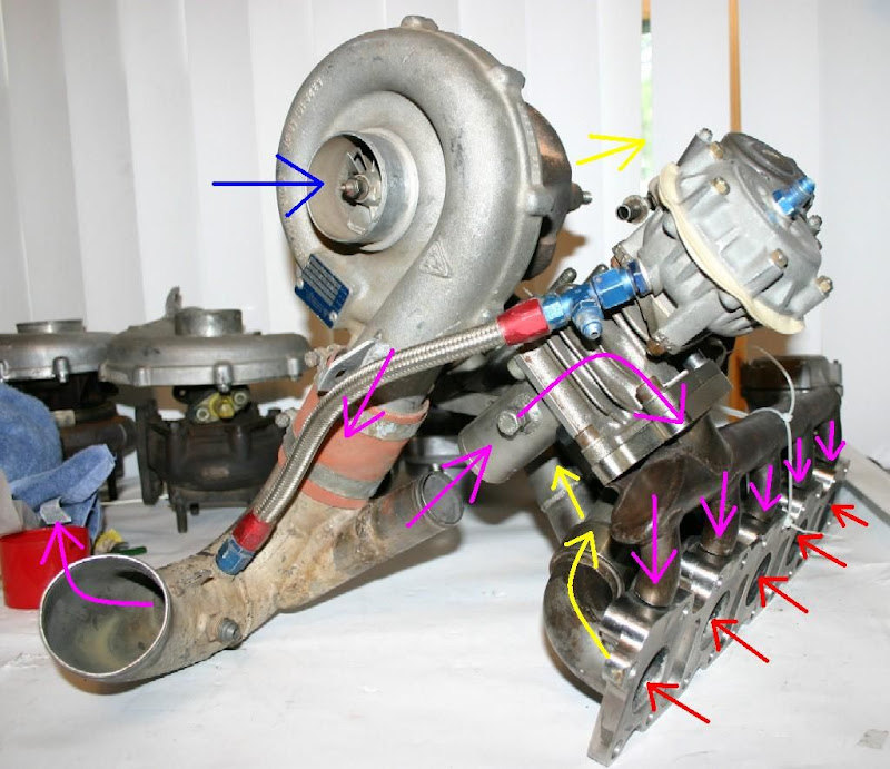

De toute façon l'anti-lag "qui pète dans le tube" (ban-ban,miss firing-systeme MFS ou ALS) doit être ce qu'il y a de plus efficace !!
De ce que j'ai lu y a plusieurs systeme :
-methode1:
Retard extrême de l'allumage de manière a ce que l'étincelle se produit peut de temps avant la fin du cycle échappement (donc une grande partie du mélange combustible a déjà été envoyé dans le collecteur.
-methode2:
Injection OK allumage NOK les imbrulés s'enflamme dans le collecteur.
methodes3:
Un système bizarre qui se sert d'une wastegate externe pour renvoyé les gaz dans le collecteur d'échappement.
ce système est peux utilisé car les gaz échappement deviennent extrêmement chaud ce qui détruit le turbo très rapidement et est totalement inenvisageable sur les turbo "grand public"
ce système a notamment été utilisé par la audi s1/s1 pikes peak et encore aujourd'hui sur des grosse prepa (>600cv) sur les bloc 5 cylindre 2226cc audi
Le boitier qui gère l'ALS permet en général en plus de son fonctionnement "normal" il permet le LaunchControl :
Ce système fixe le régime moteur un peut au dessus du couple Max et simule un "rupteur pétaradant" qui met en charge le turbo.
Résultat, lorsque la pédale d'embrayage est relâchée, ça décolle !!!!!
