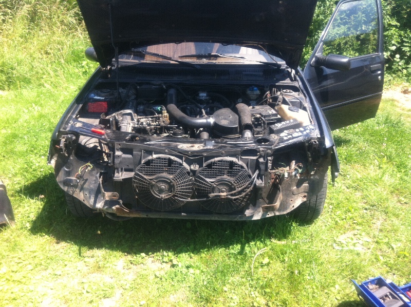

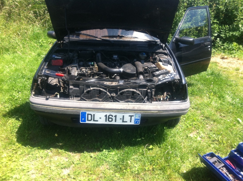

D'abord j'ai démonté le pare-choc avant pour le changer et je suis tombé sur une mauvaise surprise
[img]http://www.planete-205.com/planimg/djoʹ ... r1d7va.JPG[/img]
[img]http://www.planete-205.com/planimg/djoʹ ... s6j72i.JPG[/img]
[img]http://www.planete-205.com/planimg/djoʹ ... l1418e.JPG[/img]
[img]http://www.planete-205.com/planimg/djoʹ ... 011c0m.JPG[/img]

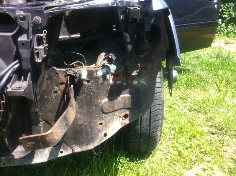

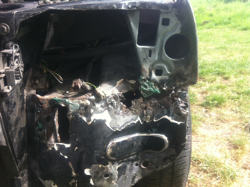

La tole de phare est bouffée par la rouille, j'ai du réparé avec les moyens du bord car je ne sais pas soudé et je n'avais pas de tôle de rechange

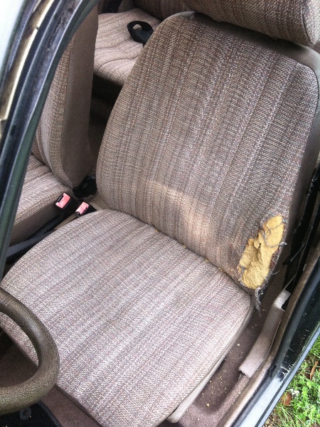

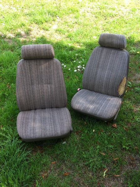

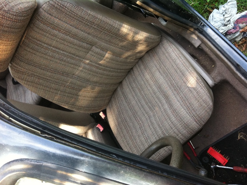

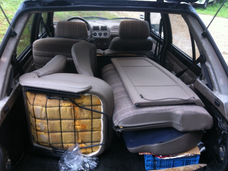

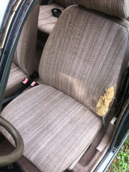

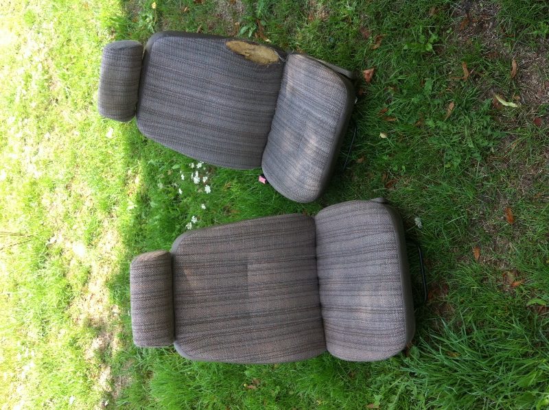

Ensuite j'ai trouvé un intérieur beige comme celui de ma 205 dans le Morbihan, quand j'ai été le cherché les anciens proprio m'ont dit qu'il était protégé par des housses durant 20 ans et cela ce voit car les sièges ne sont pas déteint par le soleil contrairement au miens.
Donc j'en est profité pour changer le siège conducteur car il est décousue et la mousse se barre

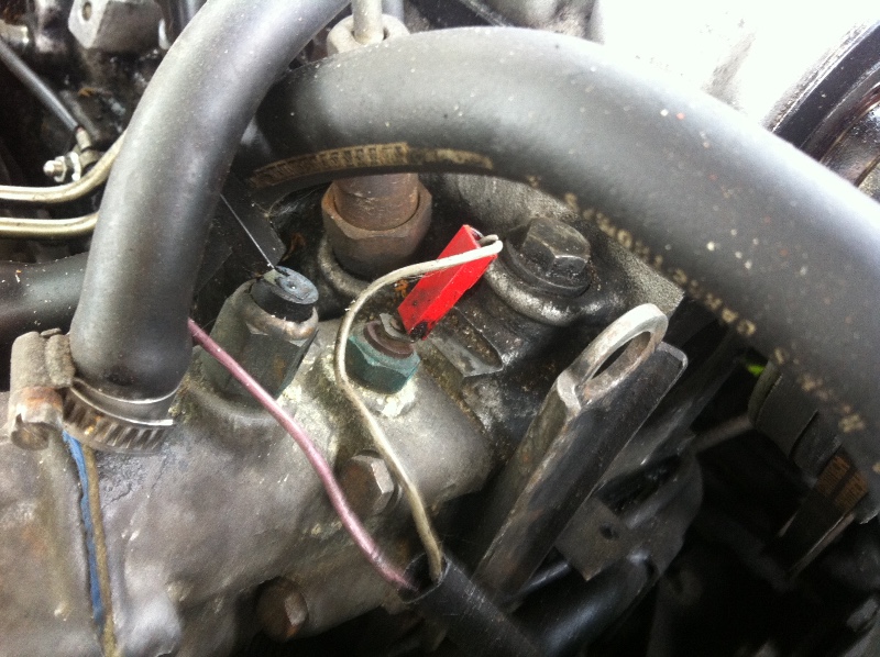

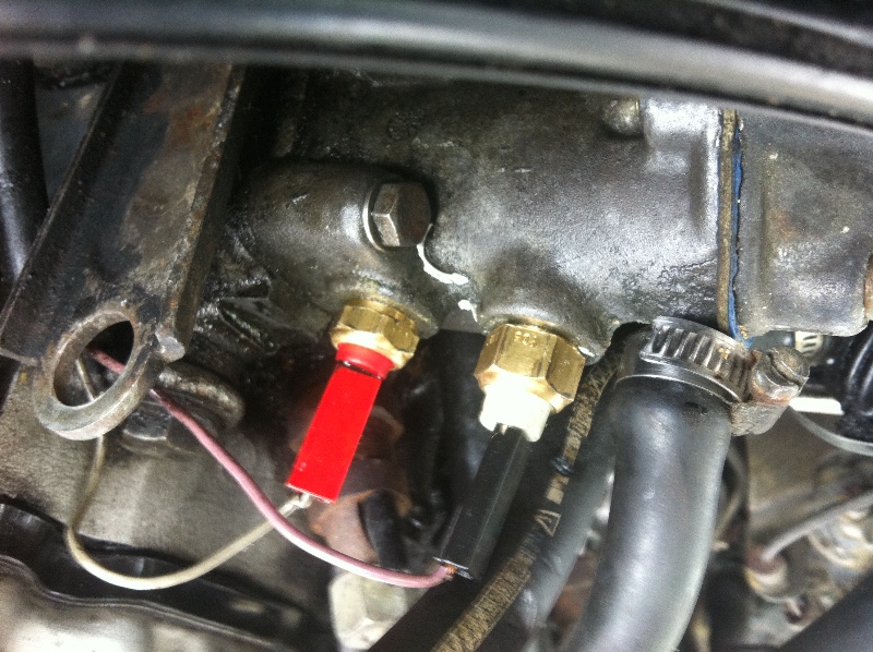

Et j'ai aussi changer les sondes de températures d'eau car mes voyants du tableau de bord ne s'allumaient pas au démarrage. Pensant que le problèmes viendrait de là, m'enfin rien n'a changer mise a part que j'ai de bonnes sondes maintenant :cote:
Au passage, si quelqu'uns a la solution pour ce petit problème, je suis preneurs :wink:

Pour le fait que les voyants ne s'allument pas, c'est tout simplement possible que les ampoules soient grillées. J'en avais quelques-une de grillées sur ma indiana quand je l'ai achetée, puis à presque 300 000 km ça ne m'étonne pas :)
Ce sont des petites ampoules grain de riz (W1W si ma mémoire est bonne).
Pour le changement il faut enlever la casquette de compteur, elle sont montées sur des petits supports. Tu verras c'est simple :wink:

Vraiment pas beau cette corrosion,bon courage pour la suite de tes
travaux :wink:

Aie la rouille est très importante !! :shock:
Bon courage pour trouvé une tôle

Pour la tôle je pense la récupéré sur une donneuse qui devrait arrivé prochainement ( :taistoi: ) mais après faudra que j'apprenne a soudé :cote:
