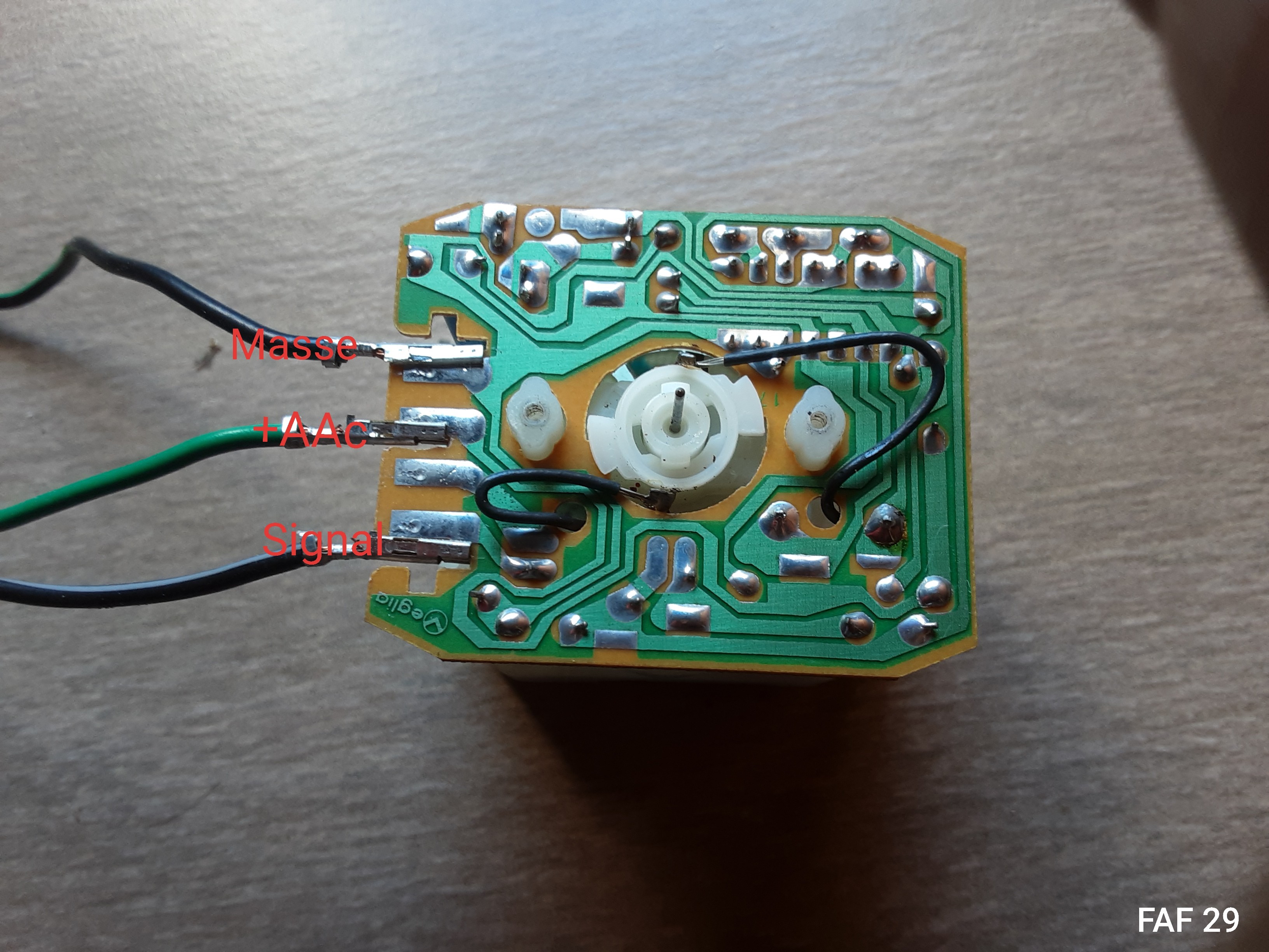

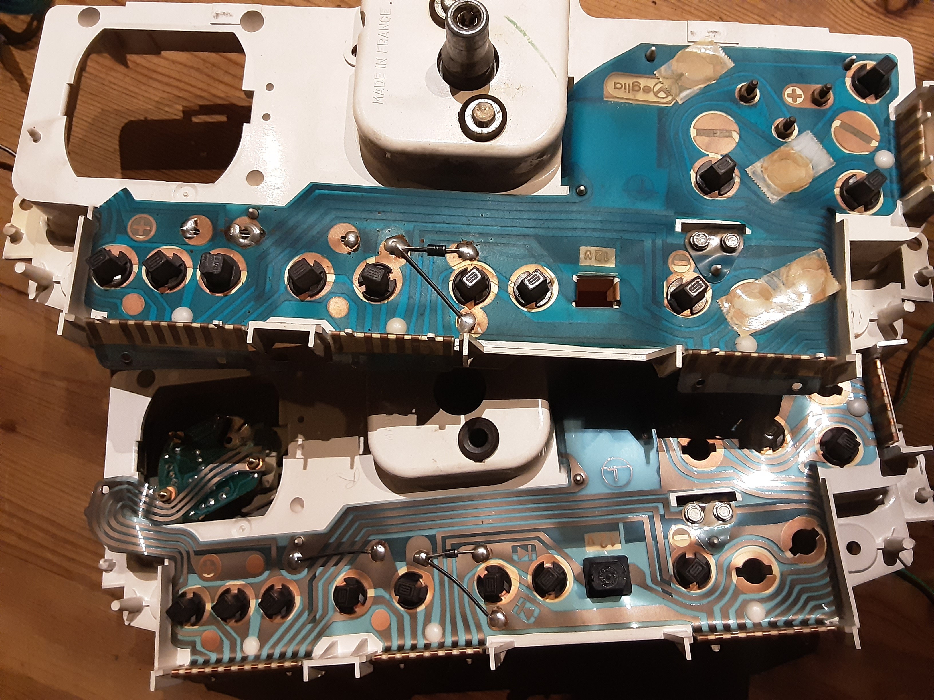

Aperçu des travaux bloc compteur :
piste circuit Ph1/Ph2 :
compte-tours Ph1( GT)
après retrait du cadran :
les différentes affectation des pistes :
Emplacement du "signal" n°112 :
test avant remontage :
polissage de la vitre :
en place :
Bien sûr, c'est 100% réversible :wink:
Bonne soirée à tous et toutes :wink:

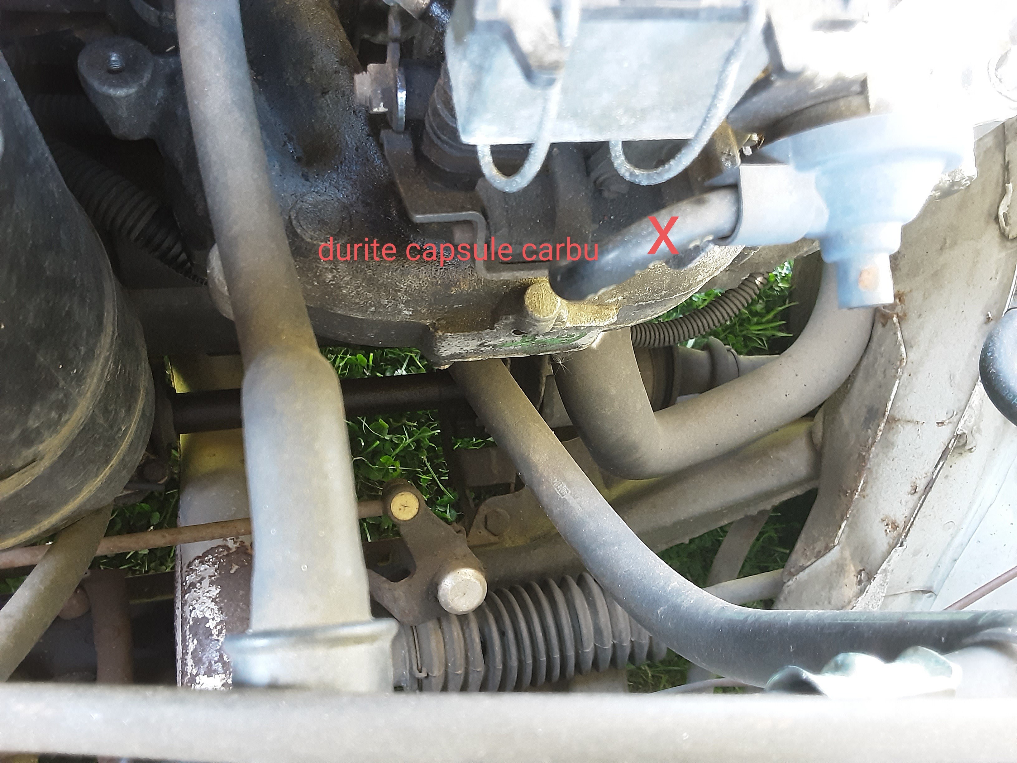

Petite question, je suis en train de finir le remontage du moteur de ma Green seulement j'ai 2 petits soucis pour des duites...
Pour la coiffe de carbu je sais plus ou va l'une des duites
Et sur ces 2 photos de carbus je sais pas où les raccorder ?
Merci bien
Messages : 1627
Re: 205 Green de 89
Celle de la coiffe va sur le système d'ouverture pour l'air chaud l'hiver
Celle devant le carbu se branche sur la capsule à dépression de l'allumeur
La dernière est branchée sur la capsule en plastique qui sert à ouvrir le starter à froid sur le carbu.

Re: 205 Green de 89
maxdata63 a écrit : ven. 11 juin 2021 13:59
tout a fait :bien:
