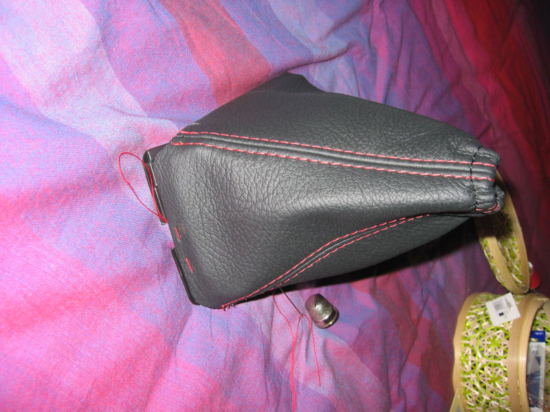

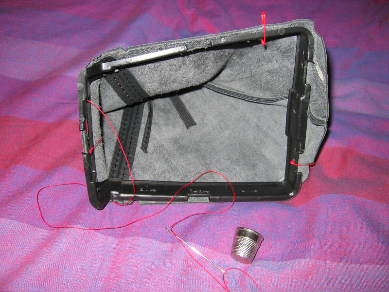

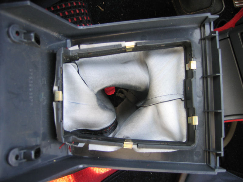

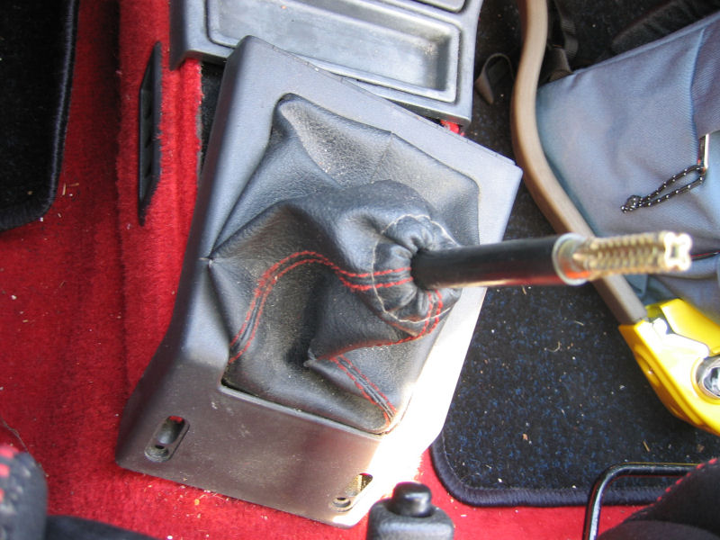

Quelques bricoles sur la GTI ce week-end.
Montage d'un soufflet de levier de vitesse neuf en cuir (d'origine c'est du skaï) acheté sur eBay à un gars qui les fait refaire :bien:
Enlever le pommeau de vitesse (tirer dessus)
On enlève le support (2 vis)
Enlever les 5 grosses agrafes par dessous
Enlever ensuite les agrafes "classiques"
Comme je n'avais pas d'agrafeuse, j'ai choisi de coudre le soufflet au support :shock:
Reste plus qu'à remettre les grosses agrafes
Et voilà :wink:

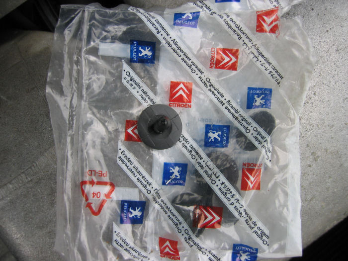

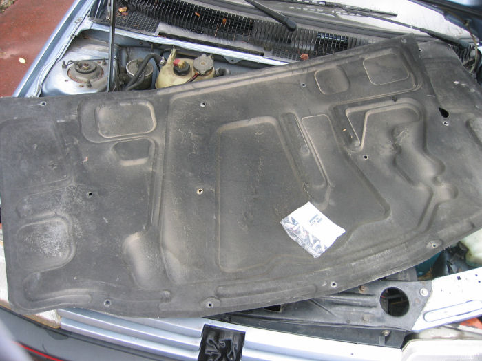

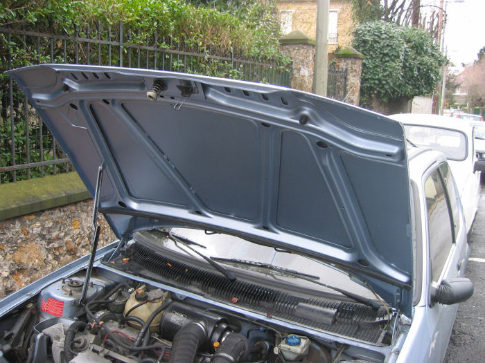

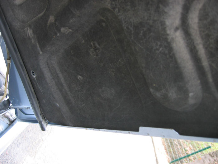

Ensuite, montage d'une plaque d'isolant capot signée dochyde, avec les fixations d'origine Peugeot.
Seul hic, les attaches se vendent par sachet de 10 et il en faut 14 pour fixer la plaque ce qui est un finalement peu débile...
Voila le capot en question
la plaque et les attaches
Les attaches en question Ref 6995.56
Bien coincer la plaque sur les ergots du capot, sur les cotés
Et voilà :wink:

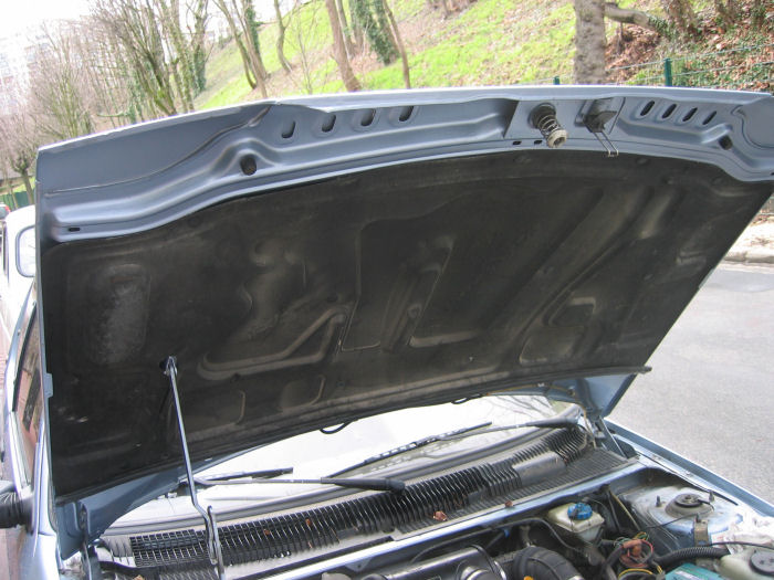

J'ai l'impression que sur certaines 205, quand je vais en casse, l'isolant est riveté ? Quelqu'un peut confirmer ?
205 Roland Garros Cabriolet de 1992 - 69600kms
205 CT de 1987 - 92000kms
205 GL
biwann
Messages : 4913
Message par biwann »
Oui c'est le cas sur la GTI de 20cd62, il y a des gros rivets qui sont galère à faire sauter apparemment.
Dans mon cas il n'y avait rien car c'est un capot de 205 classique et comme j'avais les attaches Peugeot je les ai mises...
En fait je pense que ces attaches se barrent à la longue car elles ne tiennent pas très bien, c'est pour ça a mn avis que les garagistes y mettent des rivets.

Messages : 8241
Tu as de la chance qu'on t'ai trouvé un isolant en bon état...
Sur tout les diesels ou j'avais regardé à l'époque, l'isolant cuit partait en morçeau dès qu'on essayait de l'enlever :?
