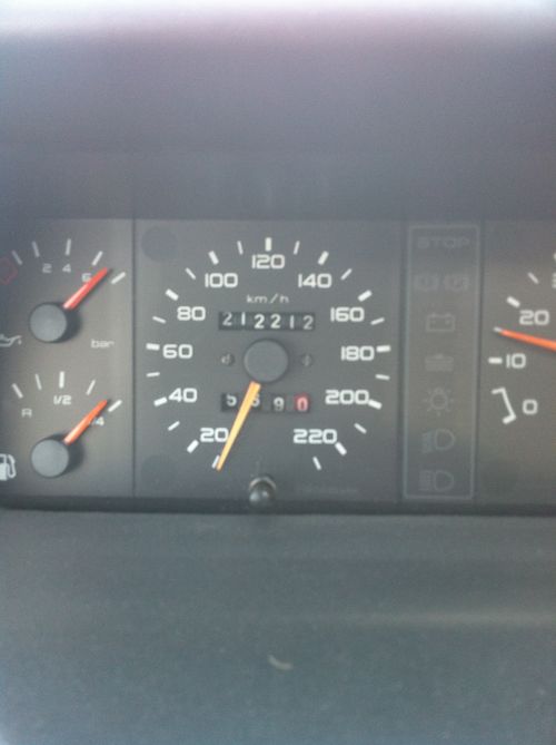

Arrêt pour entretien à 212212 km :oops:

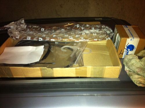

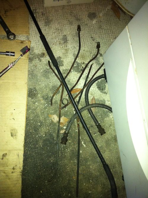

Achat de pièces... sur la 1600 il y a une seule canalisation qui relie le compensateur de freinage avant à un "T" situé au niveau du train arrière qui répartit le liquide aux tambours.
2 canalisations, 2 flexibles, 2 cables de freins, 1 vis de purge...

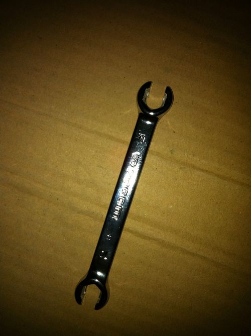

Investissement dans l'outil de la mort indispensable : la clé à tuyauter de 11

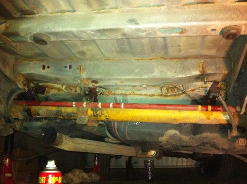

Etat des lieux, c'est moche... grosse fuite de liquide qui se répend sur le réservoir..

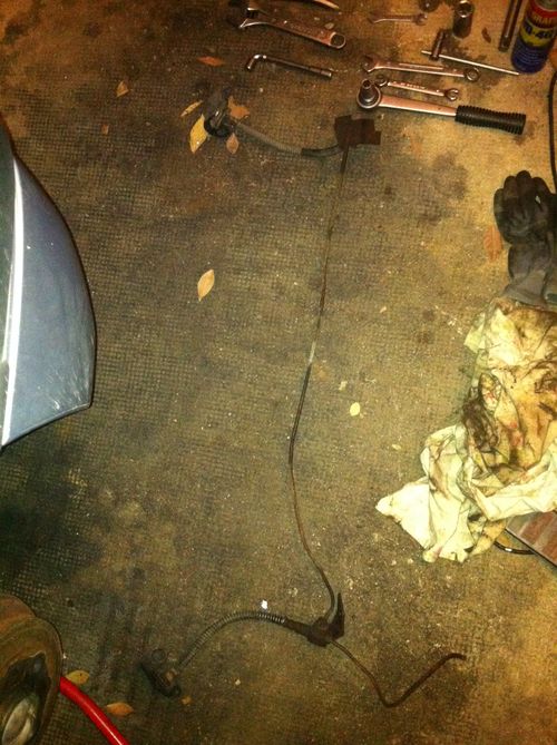

C'est parti pour le démontage... il va falloir changer la canalisation arrière également, ainsi que les flexibles.
Le fameux "T" que j'aurais bien voulu changer, malheureusement NFP :roll:
Miam miam... allez on vire tout :gene:

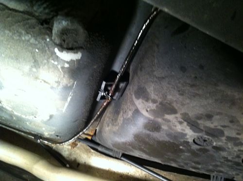

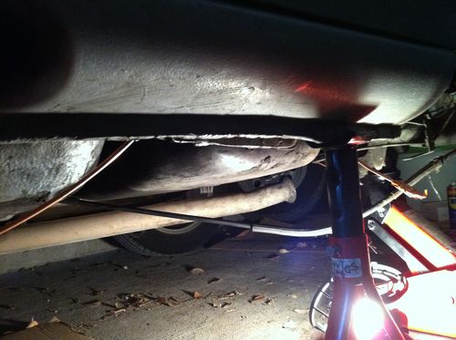

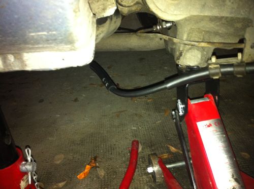

Remontage, la ça se corse... le réservoir étant plein, je me voyais pas le tomber :whoa:
Donc technique Dami : on essaie de faire faire un coude à la canalisation pour la faire passer derrière le réservoir (le bout est scotché pour ne pas qu'il se bouche)
Ouf c'est bon... pas évident quand même :oops:

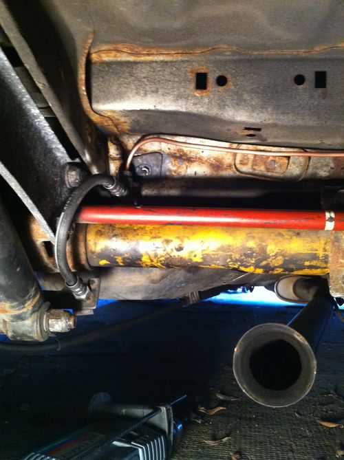

Voila c'est monté :

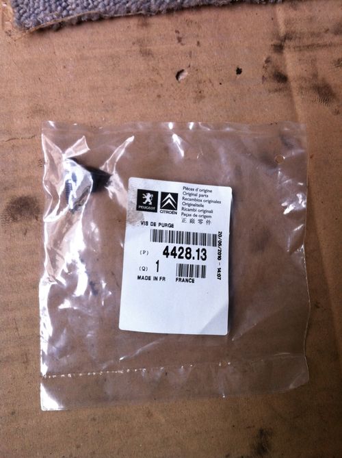

Et là les emmerdes commencent... vis de purge qui pète à l'avant malgré mes prières intenses :gene:
Test de la technique JPB, je sacrifie ma clé Facom (celle de droite qui casse net après incision, celle de gauche est une merde qui se scie sans problème)
Prières intenses à nouveau...
Et m*rde :roll:
Bon ben me voilà à la recherche d'un étrier 1.6 sur lbc... trouvé pour 20€ pas trop loin de chez moi.

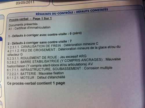

Au passage des lignes sont apparues (j'ai oublié de visser la batterie :oops: ), d'autres ont disparu (étanchéité boîte pourtant manifeste...) alors que la voiture n'a pas roulé entre les deux CT. Ma foi...

biwann a écrit :Au passage des lignes sont apparues (j'ai oublié de visser la batterie :oops: ), d'autres ont disparu (étanchéité boîte pourtant manifeste...) alors que la voiture n'a pas roulé entre les deux CT. Ma foi...
Peut-être que les imprimantes de centres de contrôle technique en ont marre d'imprimer toujours la même chose.

C'est toujours un grand moment le changement des canalisations de freins ! :mrgreen:
Mais t'as du pas mal galérer sans retirer le réservoir ! :bien:
Au moins t'auras plus de risque de péter une canalisation en freinant un peu fort comme c'est arrivé à mon père lors d'un passage au CT de sa GR de 85'.

C'est que du bonheur de te lire Biwann :bien: Tu n'en as pas profité pour virer ce début de rouille au dessus du train arrière ? :cote:
biwann
Messages : 4913
Re: [biwann] 205 GTI 1.6 115 ★ topaze '90 ★
Message par biwann »
Merci :)
Non j'ai pas eu le courage de traiter la rouille... surtout dans un box de 12m² avec une paire de chandelles c'est pas l'idéal :gene:
mais c'est prévu :)
