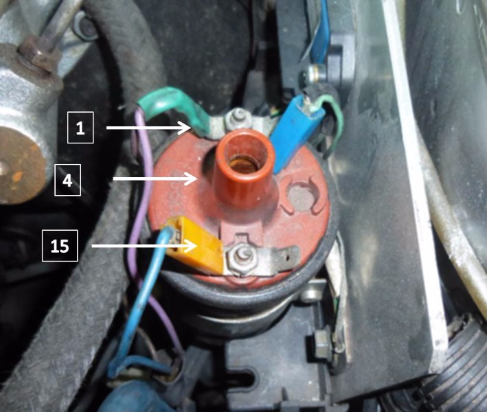

le module semble ok alors j'ai inspecté la bobine. N'en ayant pas de rechange pour l'instant, j'ai effectué les mesures suivantes :
test bobine débranchée (les valeurs semblent correctes)
- test circuit primaire A (entre 15 et 1) = 1.3 omhs
- test circuit secondaire B (entre 15 et 4) = 8600 omhs
test avec contact et bobine branchée (ces mesures me semblent moins correctes)
- tension sur plot 15 = 9V
- tension sur plot 1 = 2.90 V
- bougie branchée en direct sur la bobine ---> pas d'etincelle
peut on déduire quelque chose de tout ca ?
merci de vos éclairages :wink:

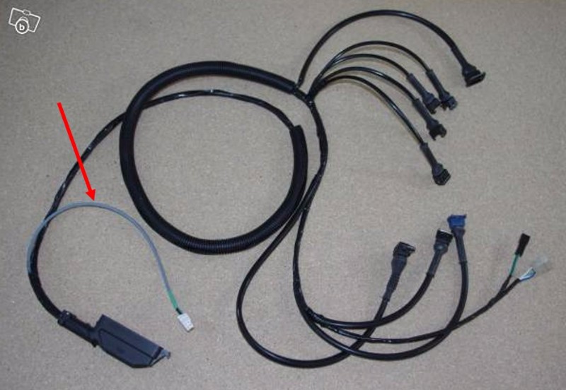

en fait le pb etait ailleurs , les coupures moteur aleatoires etait dues au fil "bleu" du faisceau qui sort du calculo et qui alimente je ne sais trop quoi, soit la bobine , soit le module (?).
Ce fil etait pincé derriere le tableau de bord et la connection se faisait au gré de l'etat de la route et des ajustements meme minimes du tdb.
ca a fini par une rupture totale de ce fil.
donc point de probleme de masse comme me l'avait dit le mecano precedent, c'etait juste du hasard qu'elle se soit remise en route....
depuis elle ronronne beaucoup mieux :rirejaune:

ça doit être le fil qui part de l'allumage pour donner la vitesse moteur au calculateur, il utilise ces impulsions d'allumage pour créer le signal de commande des injecteurs donc là forcément ça devait beaucoup moins bien marcher.

Le signal transmis par ce fil est généré par le générateur d'impulsions de l'allumeur, transmis d'abord au module amplificateur, puis il suit sa route jusqu'à la borne négative de la bobine et termine sa route à la borne 1 du calculateur. Ce signal est aussi distribué au relais tachymétrique (information allumage) et au compte-tours.
La transmission de ce signal est assurée par un fil blindé sur tout le trajet (le fil bleu).
http://www.dethomaso.fr/article-descrip ... 77833.html
dethomaso a écrit :L'allumeur, placé sur l'arbre à cames, possède un générateur d'impulsions.
Ce générateur d'impulsion se compose d'un rotor comportant 4 branches (1 par cylindres) entraîné par l'arbre à came. Un bobinage détecte les variations d'entrefer au passage des branches. C'est un capteur inductif de type électromagnétique (ce n'est pas un capteur à effet hall).
Chaque passage d'une branche devant le capteur génère une impulsion. 4 impulsions sont crées par tour d'arbre à came soit 2 impulsions par tour de vilebrequin.
Ces impulsions sont véhiculées par un fil blindé afin d’éviter qu'elles ne soit parasitées, ce qui pourrait faire croire à des montées de régime.
Le signal est envoyé au module amplificateur pour le rendre exploitable.
Le rôle de ce module est d'élever le signal au même potentiel que la tension du réseau de bord. Le signal passe à 0V à chaque impulsion ce qui produit une différence de potentiel sur l'enroulement primaire de la bobine déclenchant ainsi une étincelle.
Par conséquence: Le passage d'une branche devant le capteur du générateur produit une impulsion amplifiée par le module d'allumage déclenchant une étincelle sur la bougie du cylindre concerné grâce à la DDP produit sur l'enroulement primaire de la bobine.
La borne (-) de la bobine est donc le point de référence temps du système d'injection. Il est le reflet du régime moteur. Chaque impulsion représente un demi-tour de vilebrequin.
C'est le signal de base du calculateur.
