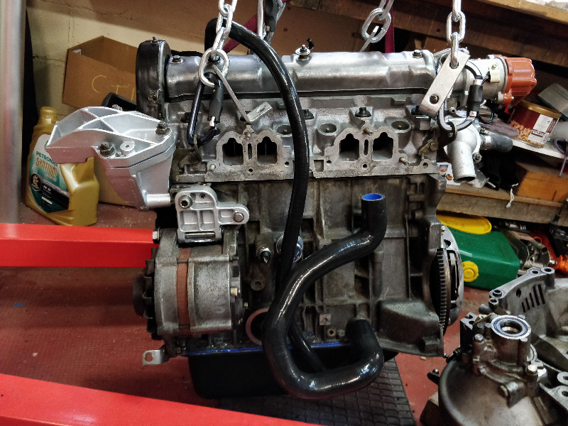

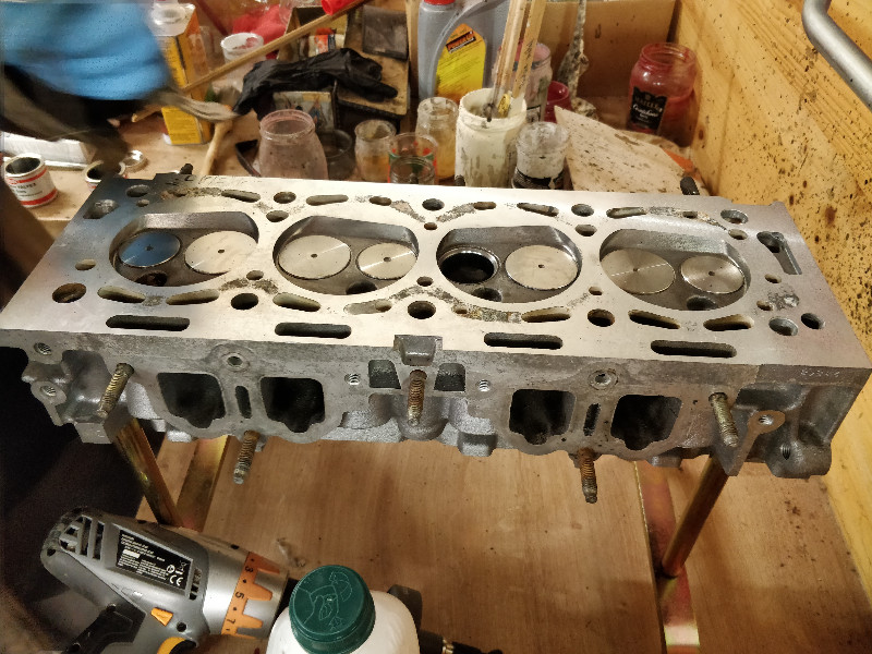

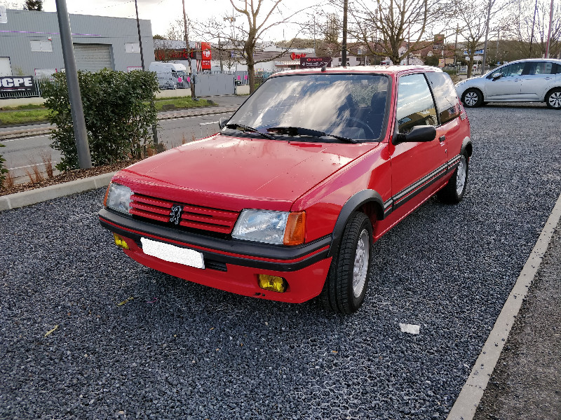

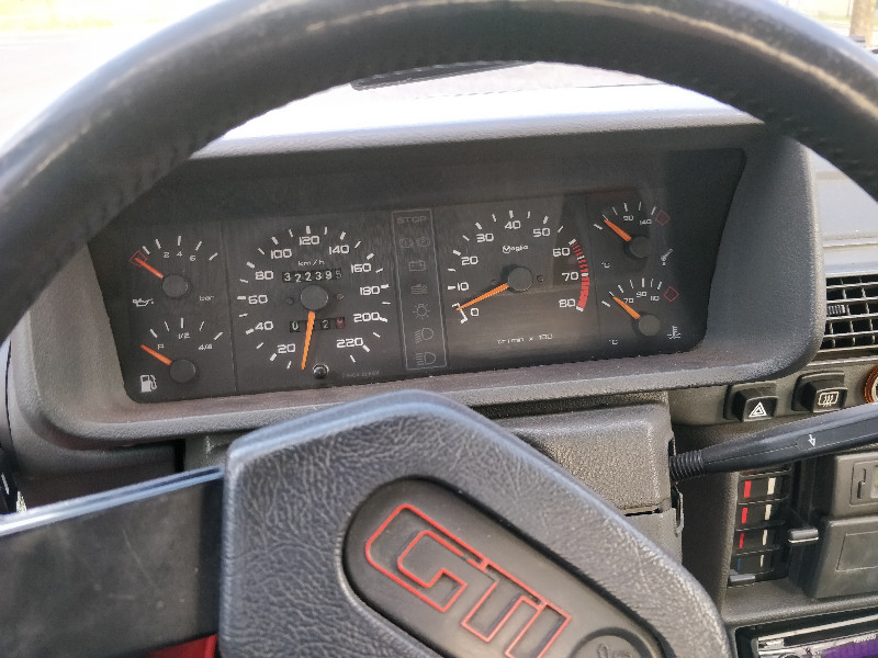

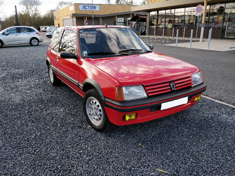

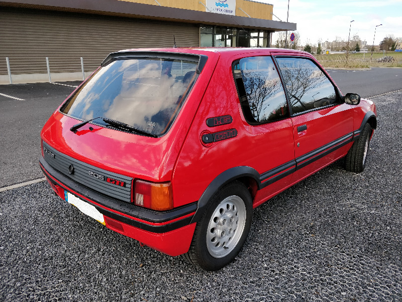

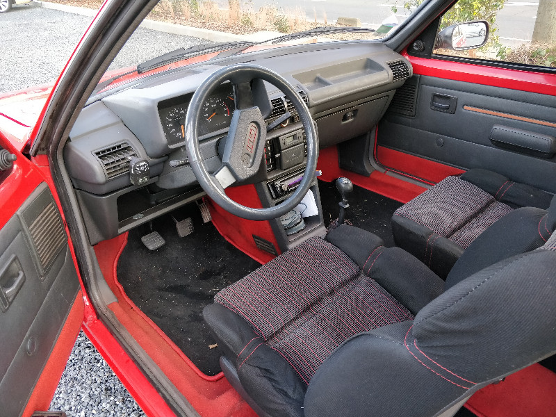

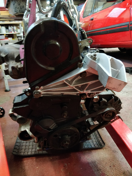

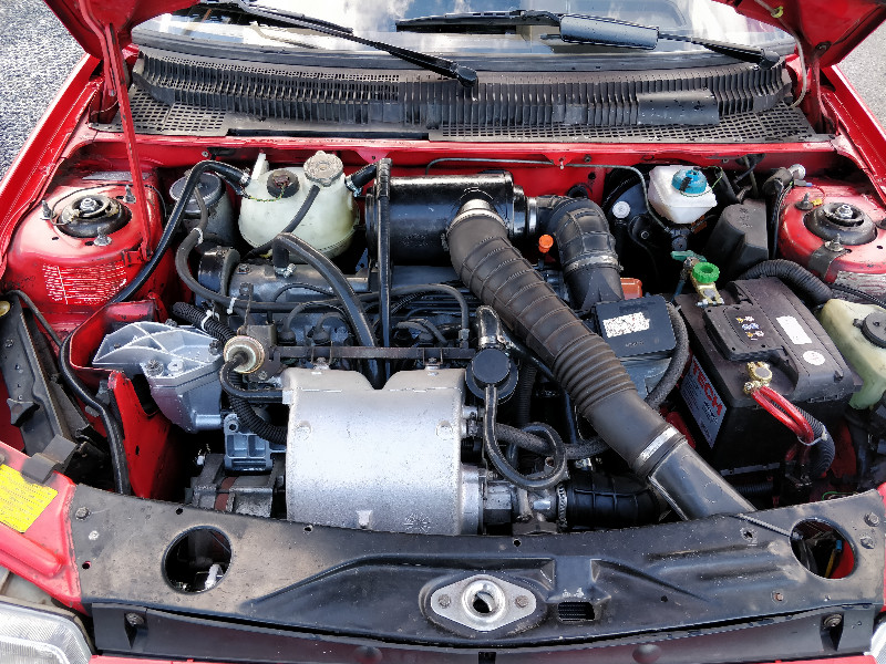

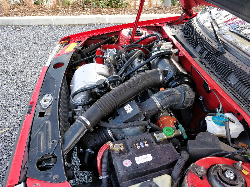

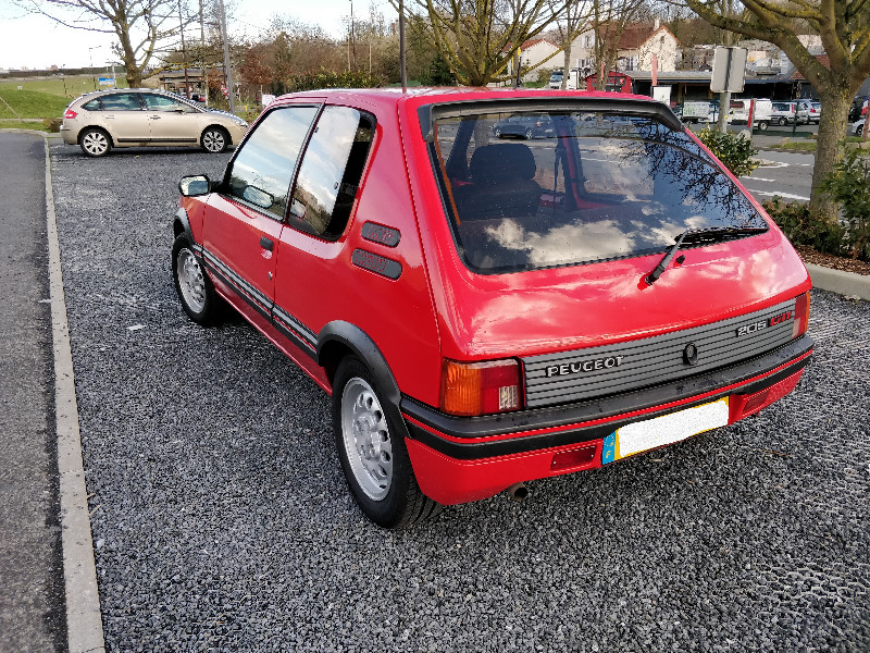

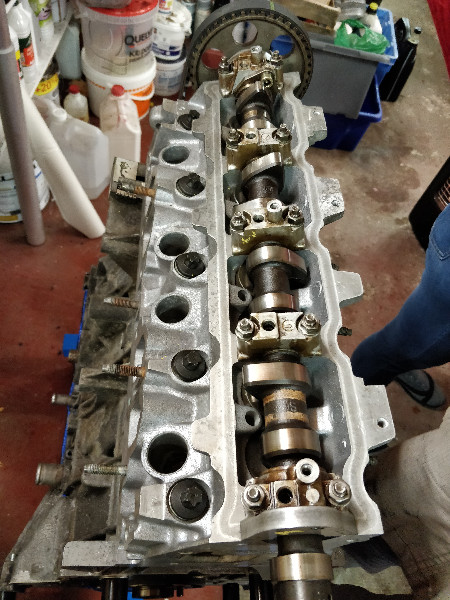

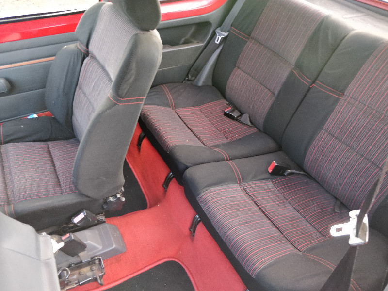

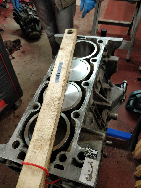

Je possede ma 205 gti 1.6 1987 depuis 1991. Je l'ai acheté d'occasion à son premier propriétaire, à 100000km, car il pensait qu'elle était sur la fin de vie..... Elle a maintenant 320000km dont 100000km à l'e85 et n'est tombé en panne qu'une seule fois (durite d'eau hs). Après ces nombreuses années dans la famille, j'ai décidé de lui refaire une jeunesse. J'ai donc, dans un premier temps refait l'ensemble des trains roulants (frein, trains avant, refection train arriere, suspensions kayaba ultra ts...) et de l'échappement. Dans un deuxième temps les extérieurs (peinture, feux, baguette, parebrise,....) puis recement le moteur qui est entièrement refait à neuf (tout est neuf sauf vilo+ac+ bloc +culasse surfacés et contrôlés). Pour la petite histoire, tout était encore dans les tolérances et il n'a fallu faire qu' un simple polissage pour les vilo/ac. Il ne me reste plus que l'intérieur à refaire (sieges +boite à gants) et mademoiselle sera repartie pour 300000km!

Sympathique cette GTi :)
Deglingo
Messages : 606
Localisation : Corrèze 19
Re: 205 GTI 1.6 en refection
Message par Deglingo »
salut
enfin on vois cette GTI :wink:
elle est superbe oui :bien:

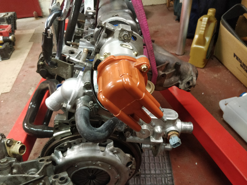

ton allumer n'est pas un modele 87 si ?

Exact, cette version est sortie plus tard (1990 je crois). Mais comme la seule différence est que kes fils partent vers le bas vs à l'horizontale..... J'étais trop content de trouver un allumeur neuf à un prix correct. Si maintenant je trouve en neuf une version à fils horizontaux.....
