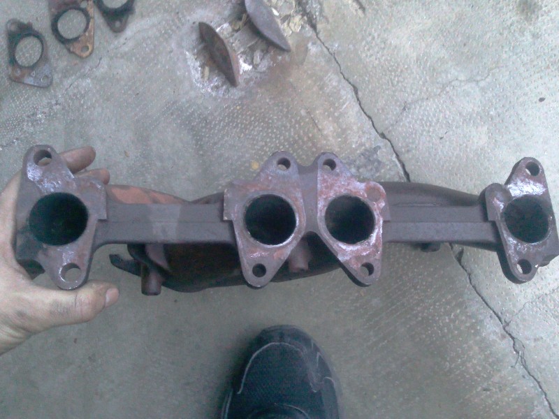

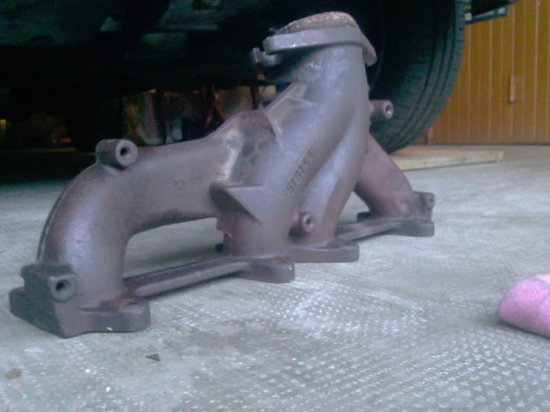

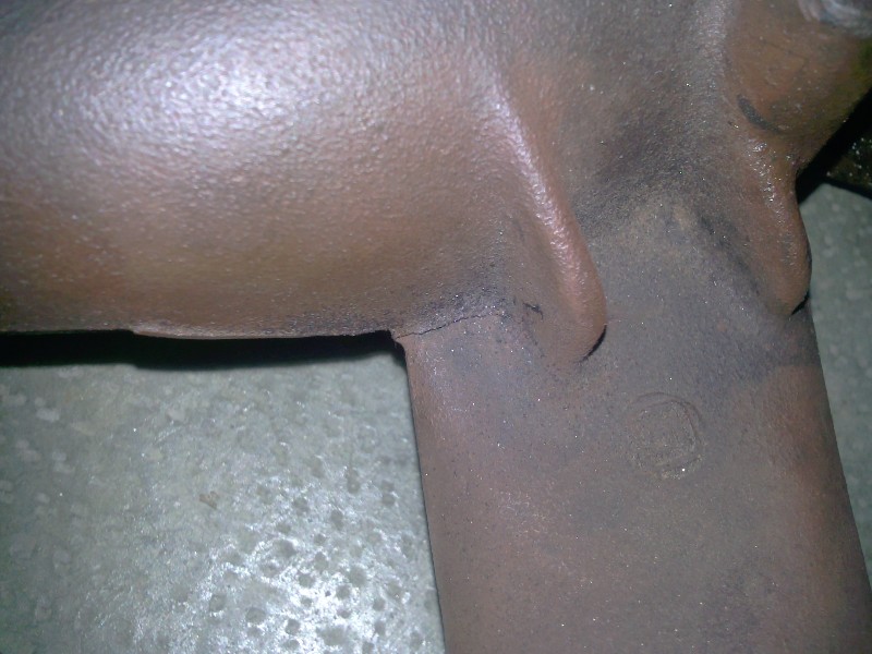

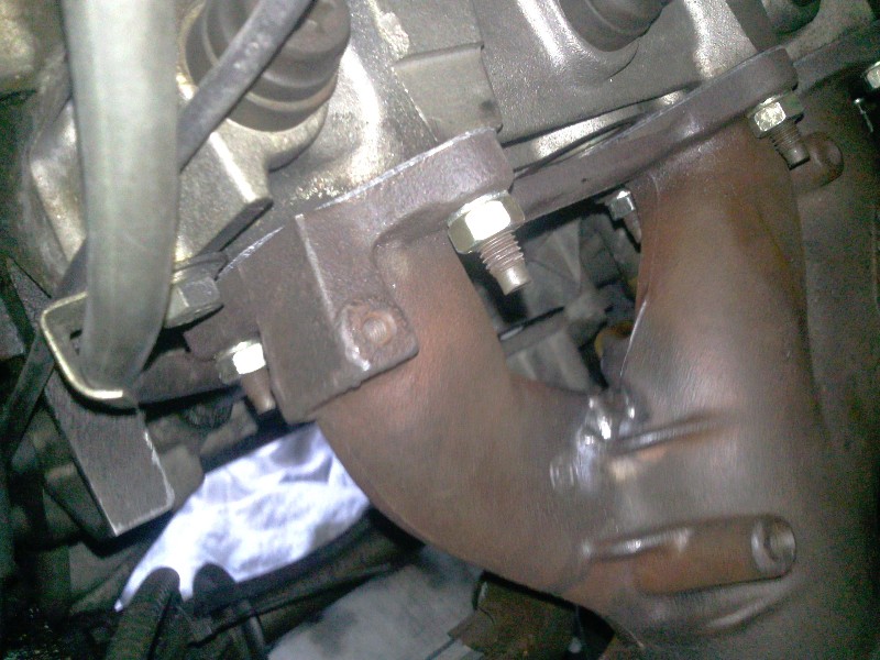

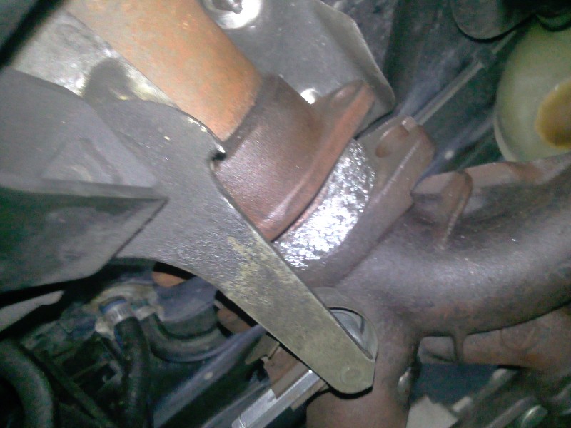

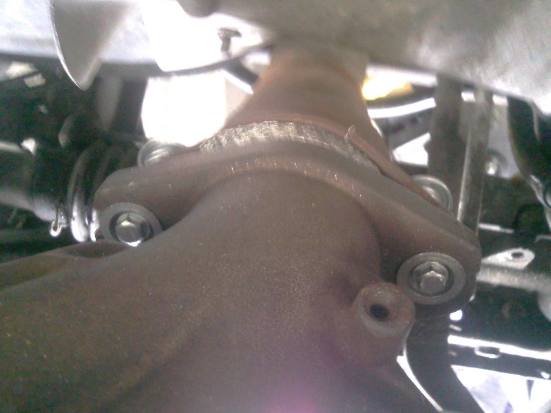

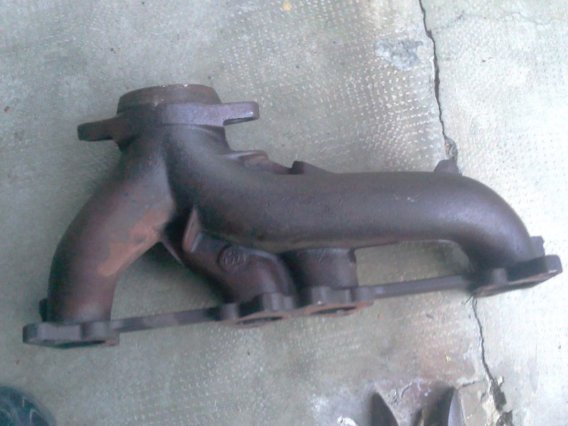

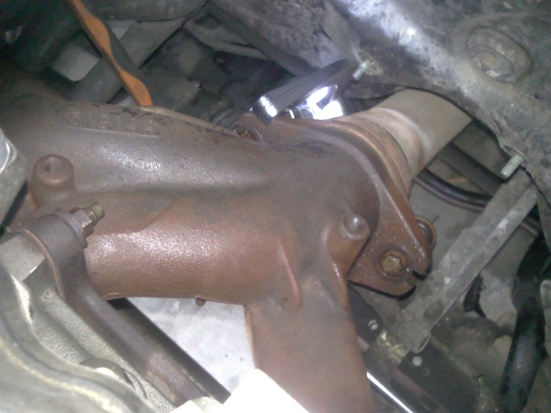

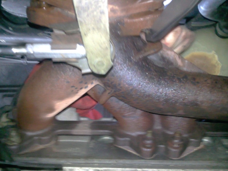

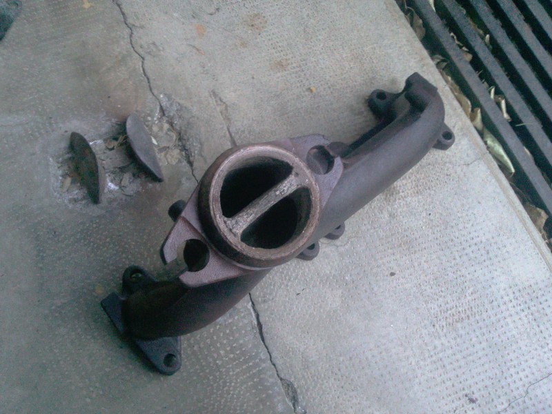

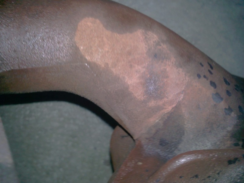

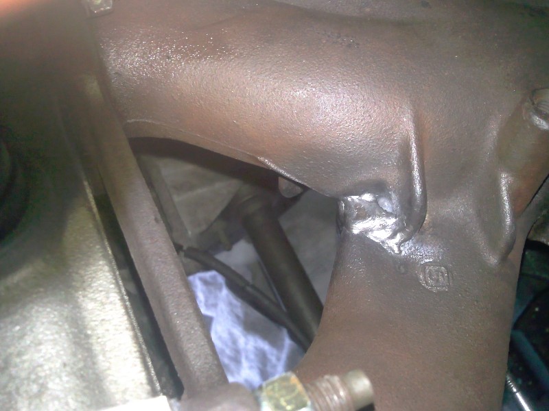

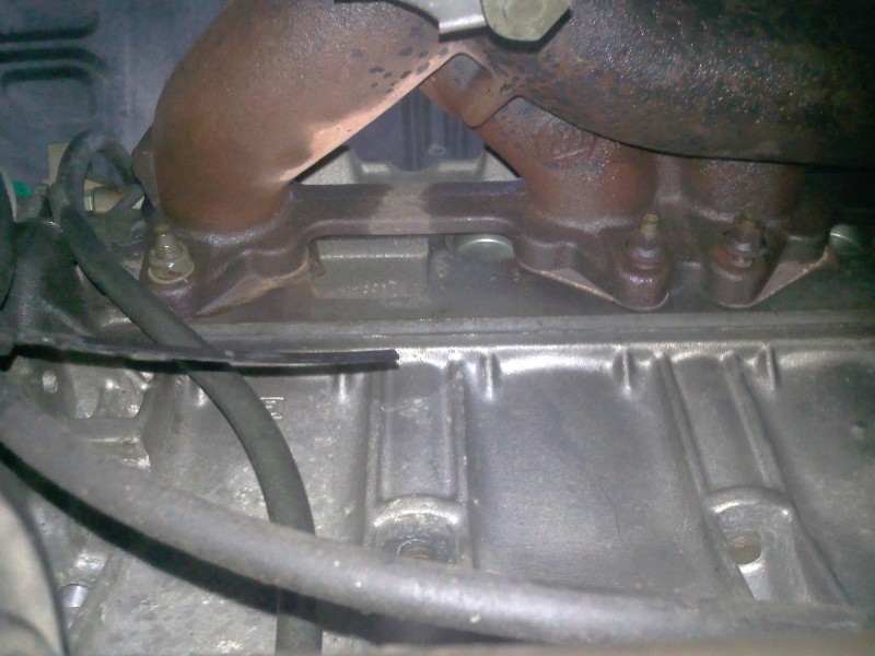

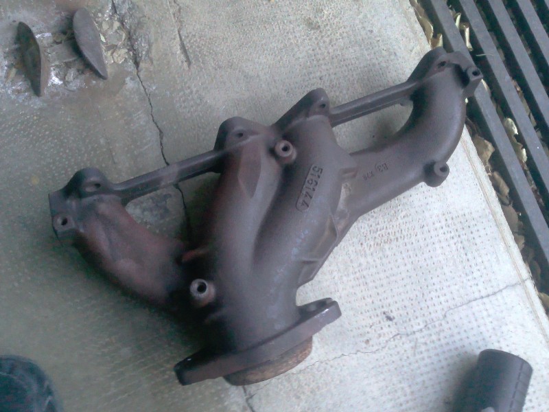

La réfection du collecteur:
au démontage.
voilà l'état des joints au bout de 180000km
oh mais que vois-je
il était bien fissuré.Du coup joint neuf,soudure faite par un pro sur perpignan plus ressurfaçage du collecteur.

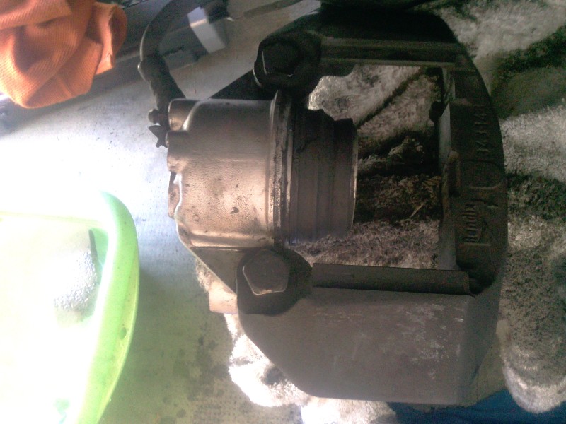

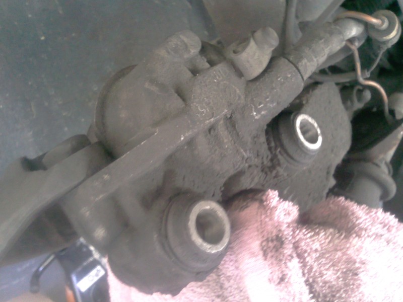

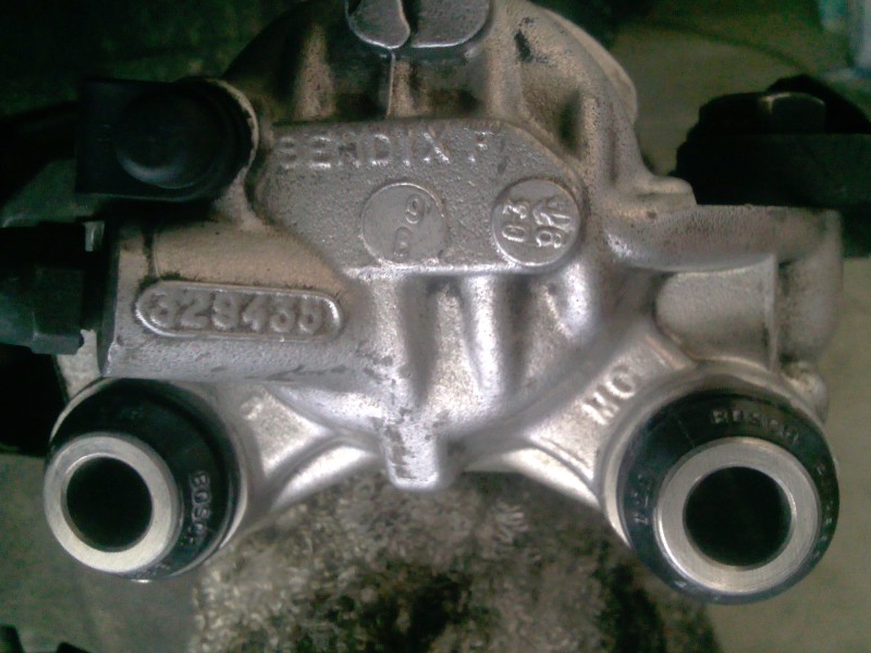

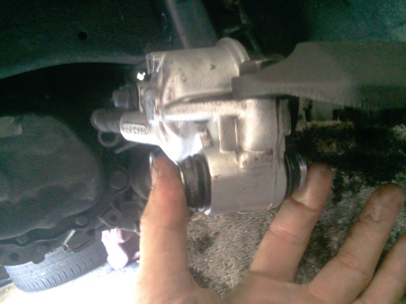

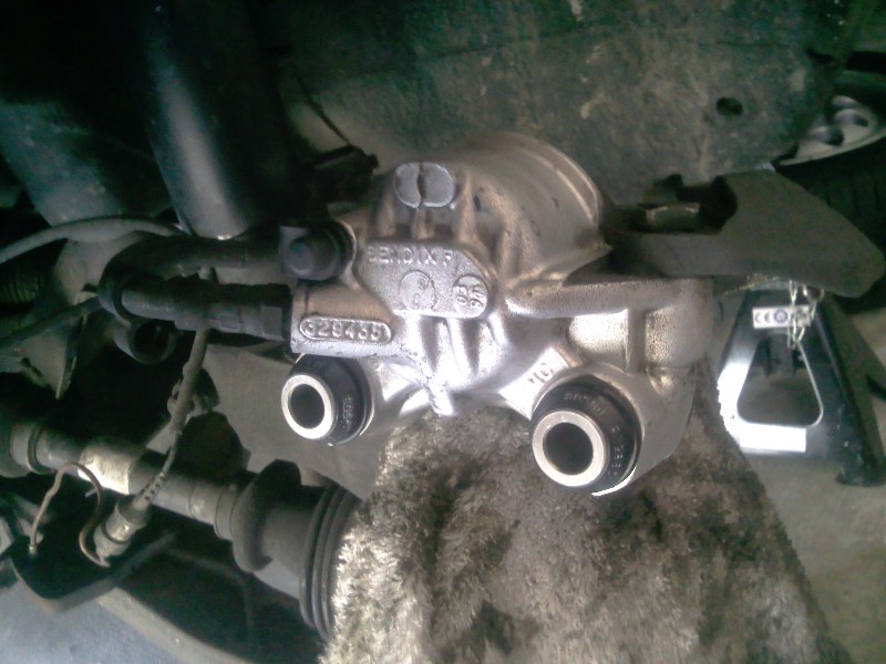

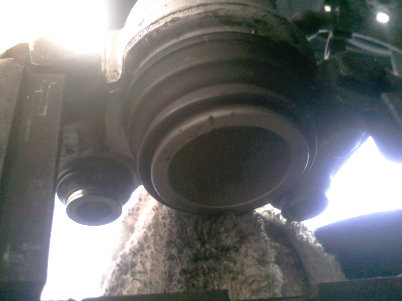

La réfèction des étriers :)
à l'origine;beurk!
pendantImage
dsl pas de photos du remontage. :oops:

Nickel la réfection :bien:
Vu que ton collecteur était fissuré, tu devrais jeter un œil sur ta capsule à dépression :wink:
mika66GTI
Messages : 69
Enregistré le : ven. 16 mai 2014 16:24
Localisation : Maureillas(66) proche de Perpignan
Re: 205 GTI 1.6 vert sorrento de 91
Message par mika66GTI »
je ne l'ai pas changé car elle n'est pas pèrcé. :)
