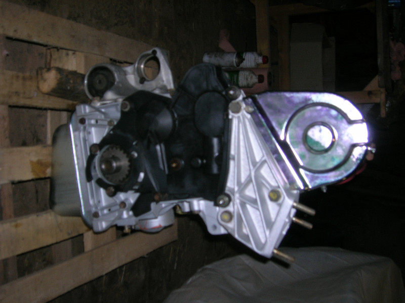

De l'autre côté du moteur, tôle de protection de la distribution, elle aussi re-galvanisée :
Pas fan de la galvanisation brillante, j'aurais préféré mat comme à l'origine. :?

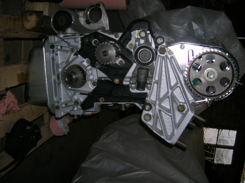

Puis mise en place du pignon de distribution d'AAC et serrage au couple en la bloquant par la pige (forêt) :
Pour le pignon d'AAC, le trou de pige est suffisamment costaud pour permettre le serrage de la vis. A ne pas reproduire pour la vis de la poulie de vilebrequin !

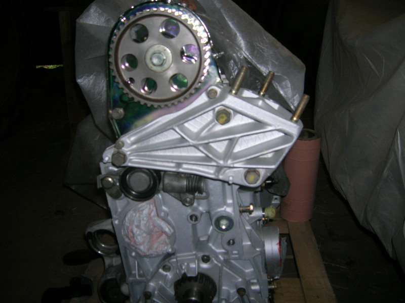

Remontage du galet de courroie de distribution :
Remontage de la fixation du support moteur sur la culasse :
Un premier morceau de carter plastique de la courroie de distribution :

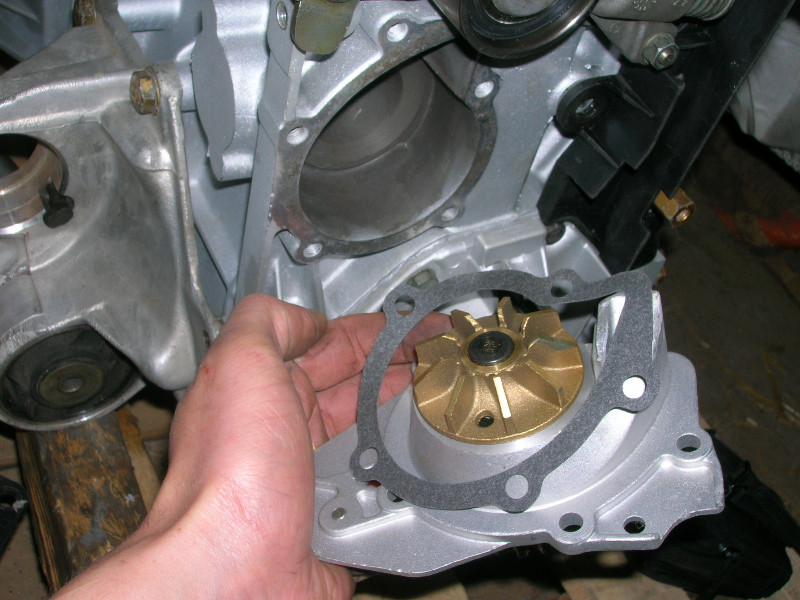

La pompe à eau avec son joint :
Et puis le pignon de distribution avec sa clavette sur le vilebrequin, visible tout en bas de la photo ci-dessus. :langue3:
Un deuxième morceau de carter de distribution :
Et on remonte provisoirement les carters devant refermer la courroie de distribution, en métal galvanisé au niveau du pignon AAC et en plastique en-dessous :

Quel couple appliques-tu pour visser la nouvelle pompe à eau ?
Confirmes-tu que tu n'emploie que le joint papier?
Bonne soirée
Couleur: Gris magnum (M1TA)
Messages : 6399
Re: [Shishi] 205 GTI 1.9l AM87 en restauration *remontage*
Ça fait deux questions ! :langue3:
La RTA donne 1daNm pour les vis de pompe à eau. Je sers un poil plus fort, trouvant ça faible. :)
Oui, uniquement le joint papier. En principe il est fourni avec la pompe à eau neuve et il se trouve également dans le kit de joints moteur. Parfois cela peut être un joint métallique au lieu de papier.
