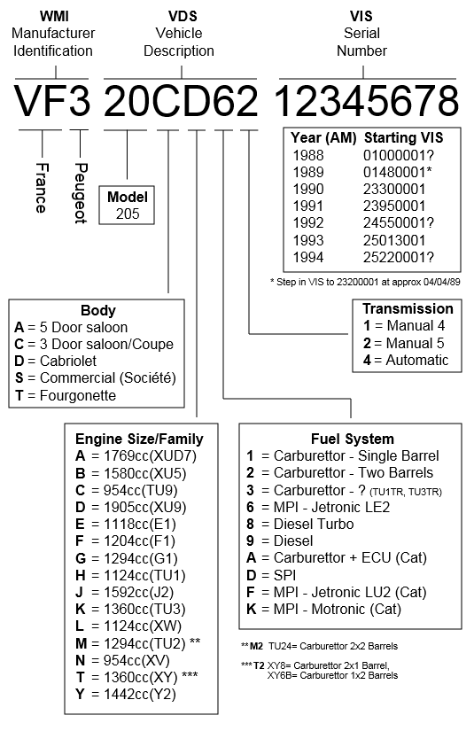

Pour une Griffe, tu doit avoir un VIN commencait par VF320CDF2, comme toutes les GTI 1.9 (les 1.6 commencent par VF320CBF2)

These numbers refers to a GTI (maybe Griffe?) produced between 1993 and 1994 with XU9JAZ (DKZ) engine, 1902cm² producing 122 horse power (and gearbox 5 (BE3)).
(sorry for my aproximative english)
(VF3 means it was built in France, 20CDK2 is the "type Mine")
the source i use: http://www.dethomaso.fr/article-type-mi ... 37897.html
- donpipo
- Messages : 4137
- Localisation : Paris
Re: 205 gti griffe - en mauvais état, quelle valeur ?
AM91, 3000 exemplaires dont 1000 en France.
Avec le D6B en France et majoritairement le DKZ à l'export, comme dit plus haut.
Le VIN sur la frappe châssis et la plaque d'identification devrait donc correspondre à:
VF320CDK223xxxxxx ou VF320CDK224xxxxxx
Ça ne permet pas de s'assurer que c'est une vraie Griffe non plus
Il faudrait rentrer le VIN dans Servicebox pour être sûr.
