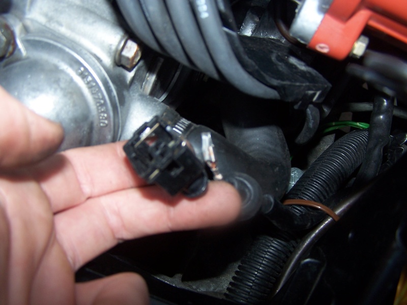

Par contre voila pourquoi le TAA fonctionnait en "mécanique" mais pas en électrique, broche sortie de son connecteur...

cool pour la prise TAA, une panne de trouvée :bien:
