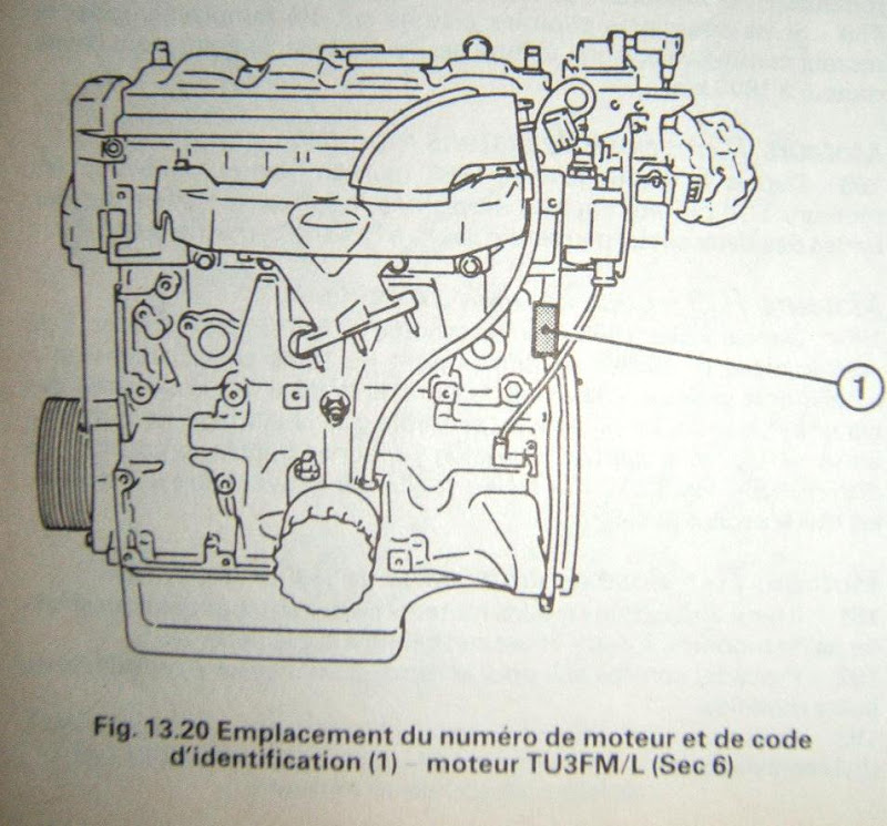

voilà c'est exactement la et c'est directement gravé dans la fonte du bloc!!

Je suis toujours à la recherche de quelqu'un pouvant me dire si mon moteur est le bon????

lionos a écrit :Donc pour la plaque j'ai mieux regardé il n'y à pas de plaque mais les chiffres sont dirrectement gravés sur le bloc (faut avoir de bons yeux si on veut les relever moteur en place)
y a ecris quoi?
il faut que ce soit k2d

J'arrive pas trop à lire j'ai repéré un truc comme OFVOL et en dessous les chiffres j'arrive pas à lire c'est très finement écrit j'y vois rien je suis pas sûr du tout du N° que je te dit!!

a coté du volant moteur tu dois avoir un truc du genre k2d a trouver...
munie toi de degraissant et fait le devant de ta culasse tu le trouvera c'est obloigé
