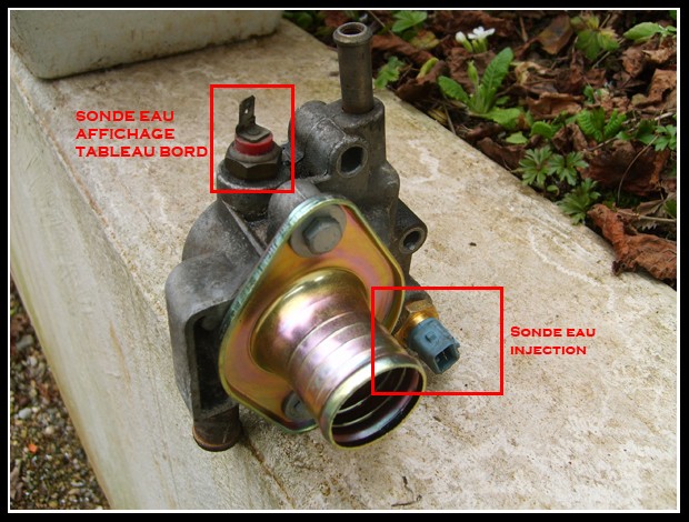

La sonde d'eau (CTN) envoie l'information de la température du moteur au calculateur qui va déterminer la quantité d'essence à injecter.
Plus c'est froid plus il faut envoyer d'essence et plus c'est chaud moins il faut envoyer d'essence donc oui, si la CTN est morte elle peut "dire" au calculateur que le moteur est très chaud et donc, manque d'essence et démarrage difficile voir impossible à froid.
Ne pas confondre la sonde de température du thermomètre du tableau de bord et la CTN :
