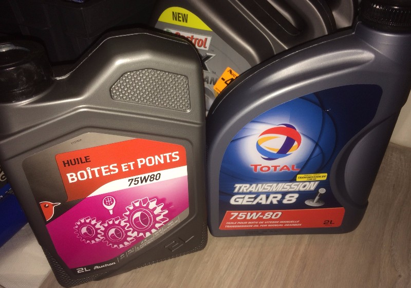

D'accord :) je vais y aller tranquillement et rouler à la Mobil 1 an comme préconisé, Merci Xad :bien:
en parlant de préconisation : pour la boite c'est marqué dans la RTA : tous les 2 ans jusqu'à 88 et après 88 c'est à vie...
- Huile même que le moteur = avant 88
- Huile 75w80 = après 88
DONC si je mets de la 75w80 je peux la laisser à vie ? (en vérifiant de temps en temps le niveau et changer si vraiment nécessaire)

les 1ers XU reçevaient en huile de boite de la 10w40. Inconvénient : à vidanger + souvent. Avantage : lors des démarrages à froid, les vitesses passent + facilement qu'avec de la 75w80.
de toute façon, de l'huile "à vie", je n'y crois pas. Ma 406 avait une boite censée être lubrifiée à vie. Ben quand je l'ai vidangée un jour, c'est du pétrole qui coulait...
perso dans ma 305 GT, j'ai actuellement de la 75w80 (la boite fuit et l'huile qui en sort pue :mrgreen: ), mais je vais la passer en 10w40

nicoaube57 a écrit :les 1ers XU reçevaient en huile de boite de la 10w40. Inconvénient : à vidanger + souvent. Avantage : lors des démarrages à froid, les vitesses passent + facilement qu'avec de la 75w80.

Bon bah la je suis perdu :lol:
Donc 10w40 ou 75w80 ?
Tiens si Shidenkai tu passes par là, toi qui a une Open : qu'as-tu mis dans ta boite ?? :mrgreen:

Ah bah c'est bon, finalement j'ai retrouver une réponse de Shidenkai en cherchant sur le forum :bien: :bien: :bien:
Shidenkai a écrit :
nicogilli a écrit :dois je mettre de la 75W80 ou de la 10W40 comme écrit dans la rta?
De la 75W80 pour la boîte. :wink: La 10W40 est une connerie de Peugeot reprise par la RTA.

JOpen_205 a écrit :Bon bah la je suis perdu :lol:
Dans toutes mes boîtes de vitesse BE1 (Open/GTI) et qui sont toutes des phase 1 d'avant juillet 1987, je n'ai vu que de l'huile de transmission. La 10W40 est une hérésie. :)

Shidenkai a écrit :Dans toutes mes boîtes de vitesse BE1 (Open/GTI) et qui sont toutes des phase 1 d'avant juillet 1987, je n'ai vu que de l'huile de transmission. La 10W40 est une hérésie. :)
D'accord merci ShiShi, je vais mettre de la 75w80 et voilà j'en parle plus 8)

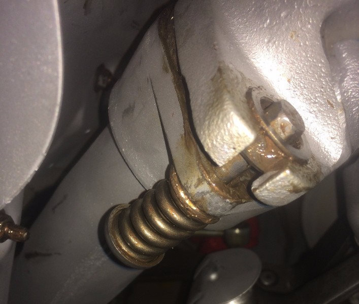

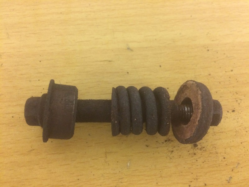

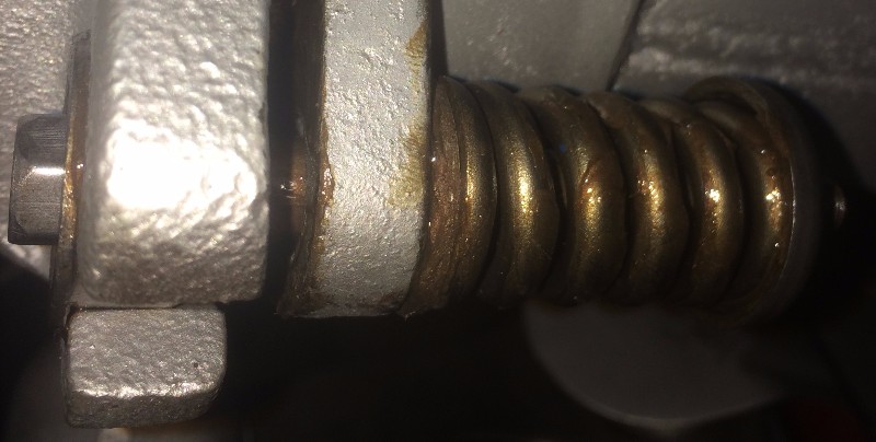

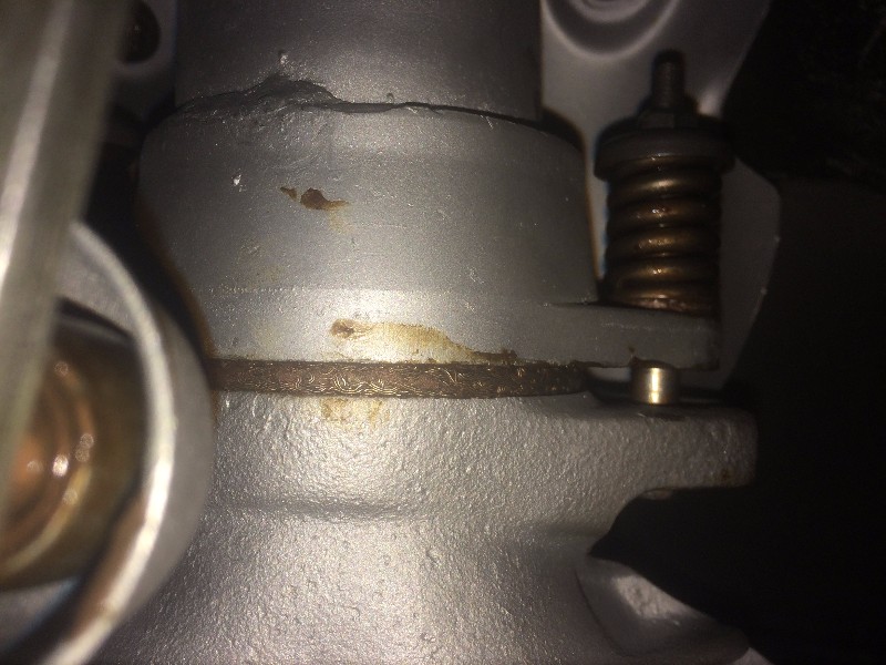

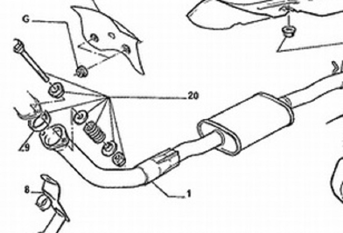

Hey, au fait ! J'ai remis le moteur (enfin :gene: ) quel soulagement ! ::d (il reste quand même tous le reste à remonter... encore quelques jours de boulot (y compris réviser le carbu).
MAIS, mais... J'ai encore une confusion (du à... mauvais montage ? ... aucune idée :roll: ) ALORS en fait voilà le soucis :
Donc servicebox et les RTA nous donnent cela...
OK mais moi ça a été monté ainsi :
Donc d'origine : le joint métallique-cartonné a été insérer dans la rondelle creuse...
ET donc moi je l'ai monté comme le montre servicebox et les RTA... comme ça :
Ce qui donne :
Vis + rondelle support vis = sur collecteur
Joint metalo-carton + ressort + rondelle creuse + ecrou = sur ligne
Voilà... De plus j'ai acheter le bon kit chez peugeot avec la bonne référence 1798 80 et les ressorts sont 2 fois plus grand que ceux d'origine MAIS il y avait 4 vis (2 grandes et 2 plus petites qui sont de la même taille que ceux d'origine...)
J'ai donc mis les nouveaux ressorts ainsi que les *grandes* vis... est-ce un problème ??
Quel est le bon montage ??.. :roll: X|
Merci d'avance :)
205 Open de 1987 - 120000kms
Messages : 3990
Re: 205 Open 1.6 XU51C
J'ai trouvé ça:
http://www.pgt-concept.com/siteweb/doss ... pement.htm
La rondelle à l'air d'être côté collecteur. C'est comme ça et comme toi que je ferais :wink:
JOpen_205
Messages : 359
Enregistré le : lun. 15 mai 2017 14:15
Message par JOpen_205 »
Merci Don :) (le pire c'est que j'ai passer un petit moment sur le net pour trouver une photo, et celle la je l'ai bien vu MAIS j'avais pas remarquer qu'il y avait effectivement le petit joint mettalo-carton... :oops: )
Sinon j'ai encore :oops: un soucis...
La RTA m'indique un serrage pour une dimension de 22 mm pour les ressorts de chaque coté...
MAIS moi j'ai à peu près 28-30 mm de chaque coté (car j'ai les vis plus longue et les ressorts plus grand aussi...) et j'ai donc serrer à fond jusqu’en butée de vis et voilà... la ligne tiens très bien et le serrage est parfaitement équilibré des 2 cotés comme ça...
Mais bon, moi je laisserais comme ça je pense... :roll: je ne sais pas si c'est bon...
Qu'en pensez-vous ??
Messages : 3990
Pour ma part, j'ai monté en butée. Comme toi, ressorts et vis plus longues avec le kit.
Sur l'avis de JPB, j'ai finalement remis ceux d'origine en bon état avec les rondelles et cuvettes neuves du kit. En butée aussi. Ça correspond peu ou prou.
L'important c'est que tu aies du jeu puisque c'est une articulation :tristounet: Ça ne m'a pas plus inquiété que ça.
Ça va bien fumer quand tu vas remettre en route avec la graisse qu'il y a :lol: Je dis ça pour que tu ne t'inquiètes pas :wink:
