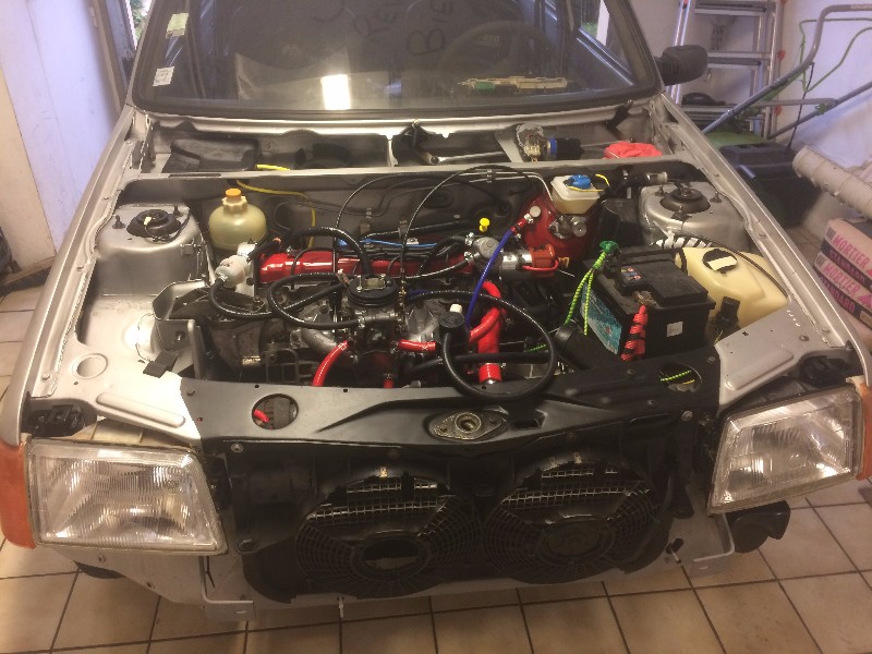

205sm a écrit :Ca a bien avancé cette restauration.
Oui c'est clair :)
Elle a démarré, mais c'est loin d'être fini :gene: :
205 Open de 1987 - 120000kms
Messages : 6399
Re: 205 Open 1.6 XU51C

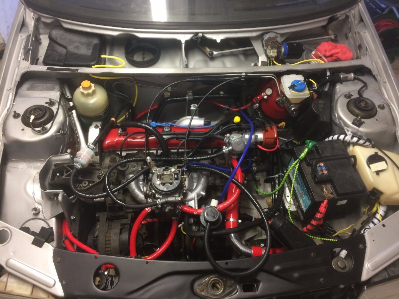

JOpen_205 a écrit :Par contre elle fume et crache du noir à l’échappement : limite je peux faire de la peinture artistique au sol en accélérant à peine :lol: mélange trop riche je pense... J'ai donc vissé la vis de richesse jusqu'à ce que le moteur cale et j'ai dévisser d'un tour avant qu'elle cale.
Ça te fait un réglage de combien de tours finalement ?
Pour rappel, sur la mienne j'ai 4 tours 3/4. :wink:
Messages : 3794
Super flache ton compartiment moteur mais super clean également et ça j'adore :bien:
Tu a fait le plus dur ,bravo !
Alors là, aucune idée :gene:
Je vais voir ça aujourd'hui et je te dis ça :bien:

faf 29 a écrit :Super flache ton compartiment moteur mais super clean également et ça j'adore :bien:
Oui je sais bien :oops: mais j'avais déjà acheté les mètres de durites il y a longtemps... bien avant que je regrette les modifs et que je pense à vouloir plus "d'origine"... tant pis :langue3:
Après c'est surtout que la durite 3 voies de gauche et la grosse du radiateur au thermostat sont NFP chez peugeot (et surtout introuvable sur le net CAR c'est propre au XU51C :-| )
Le plus dur c'est clair :gene: plus de 5 mois quand même... me manque plus qu'une grosse révision de l'intérieur (que j'ai déjà commencer d'ailleurs, le train arrière à vérifier vite fait et c'est ok... les pièces à changer comme quelques phares, cligno et calandre : je le ferais plus tard :bien: )

Super clean ton moteur!! Bien joué :bien:

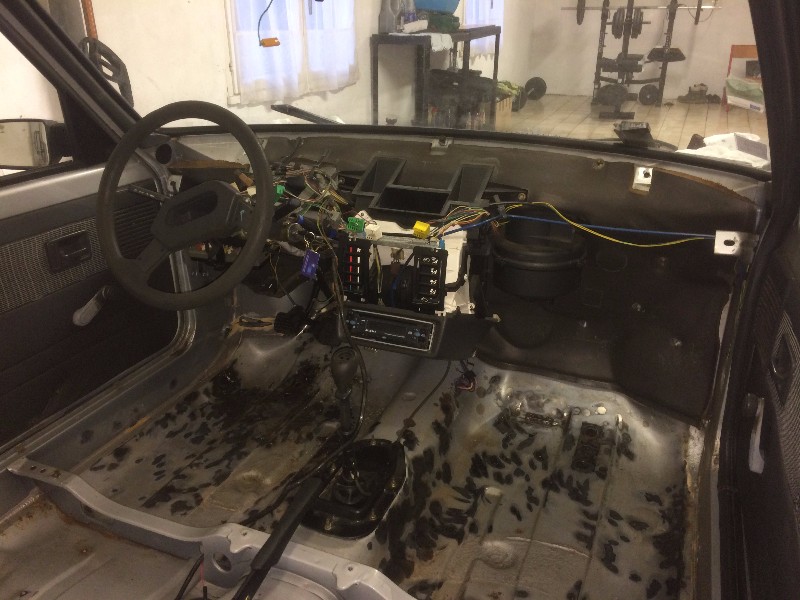

Aujourd'hui :

Shidenkai a écrit :Ça te fait un réglage de combien de tours finalement ?
Je viens donc de revoir le réglage du ralenti et de la richesse...
J'ai fait au plus juste à l'oreille, ça m'a l'air d'être un bon ralenti stable, ni trop ni trop bas, parfait plus ou moins...
Et j'obtiens donc pile : 3 TOURS de vis de richesse :bien:

News du jour :
J'ai refait une purge de LDR, j'ai mon LDR au niveau maxi et j'ai laisser la voiture chauffer au ralenti :
- le voyant "marmite" est revenu pendant 1 petite minute et il est parti (se promener peut-être qui sait... :lol: )
- Mon ventilo se déclenche bien
- Mon niveau LDR est bon
Et aussi, j'ai un joli long couinement régulier qui vient de la distri... :suspect:
Je suspect la légère pate à joint que j'avais mis sur les carters de distri pour les recoller... la poulie de VB frotte dessus peut-être
:roll:

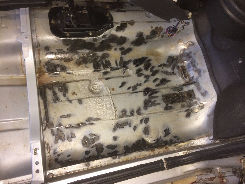

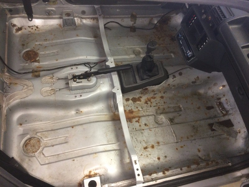

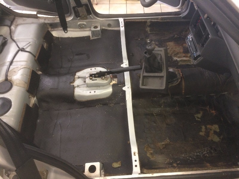

Aïe ! Elle est pas mal attaquée au niveau du plancher... Et le trou là, c'est vraiment pas bon. Pour la sauver définitivement, il faudra qu'elle voit un carrossier-tôlier un jour. :0
JOpen_205
Messages : 359
Enregistré le : lun. 15 mai 2017 14:15
Message par JOpen_205 »
Shidenkai a écrit :Aïe ! Elle est pas mal attaquée au niveau du plancher... Et le trou là, c'est vraiment pas bon. Pour la sauver définitivement, il faudra qu'elle voit un carrossier-tôlier un jour. :0
Peut-être un jour oui :langue3:
Pour l'instant elle va se contenter d'un bon ponçage + Rustol cip + Mastic Trace Alu + Peinture, ça stoppera déjà bien les dégâts ::d

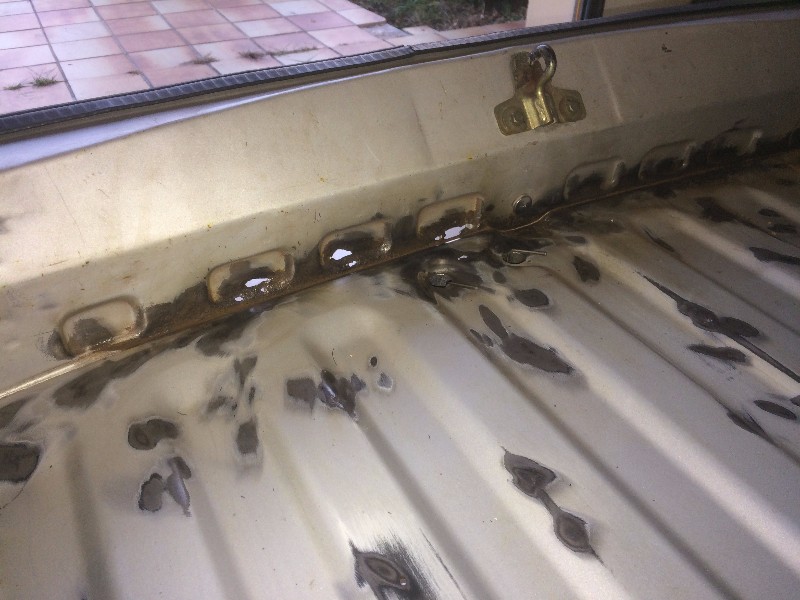

News du jour (en particulier : le coffre) :

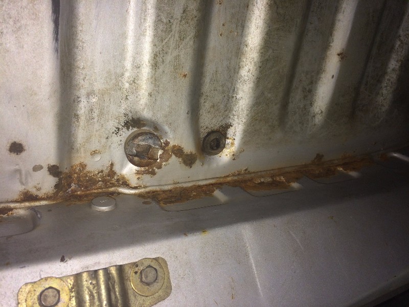

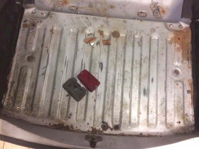

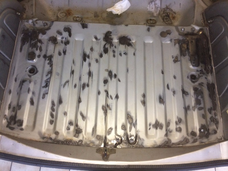

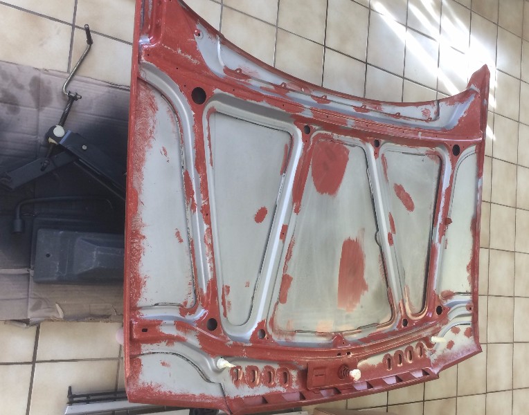

Bonsoir, news du jour
J’espère terminer le ponçage et appliquer l'antirouille cette semaine (surement fini demain ::d ) :
Par la suite (après séchage d'une bonne semaine) j'appliquerais soigneusement le mastic là ou il faut...
(PS voici ce que j'ai pris : http://www.sprido-peinture.com/cartouch ... serie.html)
Puis je finirais par une couche de peinture grise alu après le Rustol tout simplement :) Et c'est reparti pour un bon bout de temps.
